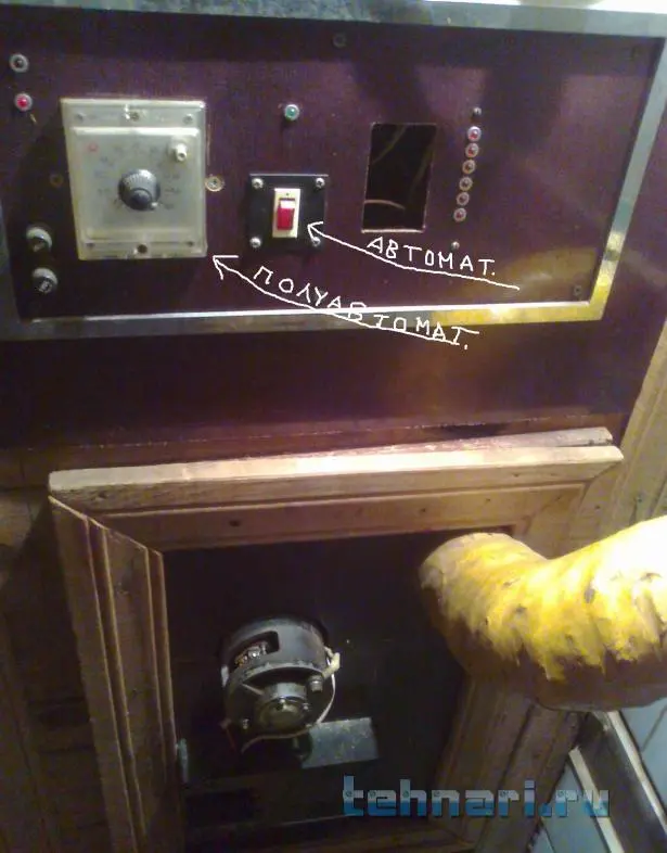

Вот схема таймера, который у меня работает около 10 лет, причём можно сказать в экстремальных условиях от -10 до +80 гр.С, и ни разу не было сбоев. Диапазон регулировки временных интервалов хоть на сутки, хоть больше. Если его дополнить, как сделано у меня, то время вкл. и выкл. регулируется отдельно.

Да просто добавил ещё один таймер, причём промышленный .Его включением и управляет эта схема. У него на коробке регулятор удобный с ручкой. Не помню как называется, сейчас посмотрю и напишу. Просто нужно добавить ещё один таймер.
А схемку можно?
Вот в общих чертах три фотки, будет яснее. На корпусе заводского реле времени есть кнопка его включения. Так вот функцию этой кнопки и выполняет самодельный таймер(то включит, то выключит, и так до бесконечности)А если включить нагрузку штатным способом через УЭ-3, то нагрузка отключится через время установленное на нём и что бы повторно включить нагрузку нужно будет опять нажимать на кнопку.
