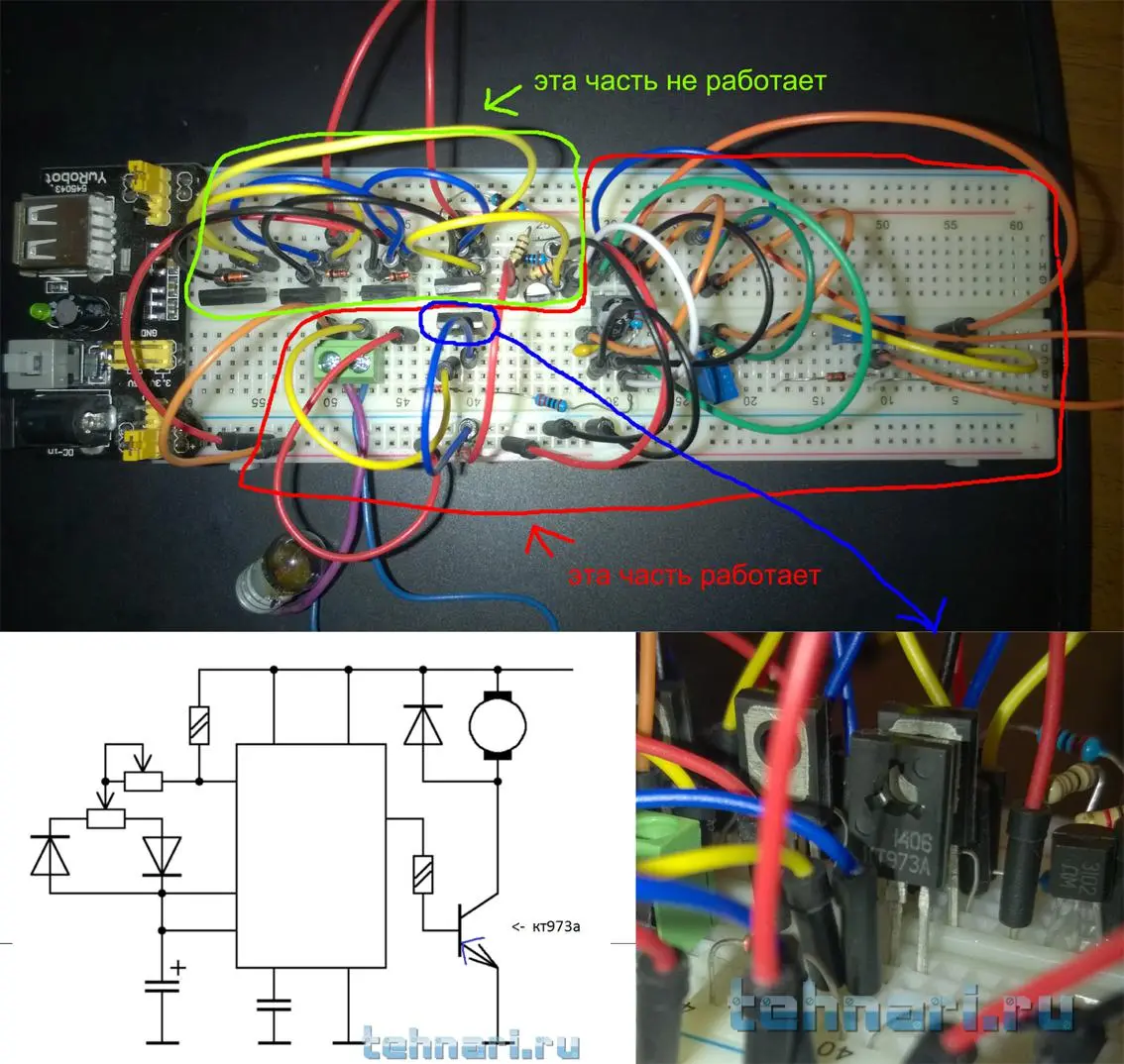

собрал 8 раз с 0, чтоб исключить ошибку при сборке, но результат одинаковый, там, где подключается двигатель - 0.5v и не изменяется никак. (все детальки проверены на работоспособность несколько раз, питание подаю 12v)
и еще, пока собирал & разбирал & психовал, нашел интересный момент во второй схеме, оказывается я туда сунул случайно не правильный транзистор, вместо кт972а засунул кт973а, но она работает правильно (даже с диодом почему-то заработала), а вот если подключать кт972а, то не работает..
существует ли вероятность похожей ошибки и в схеме реверса? хотя для эксперимента я в ней тоже поменял все 4 на 973, всё равно не захотела работать, и еще менял 3102 на 3107 - не заработала, что на 972, что на 973..
