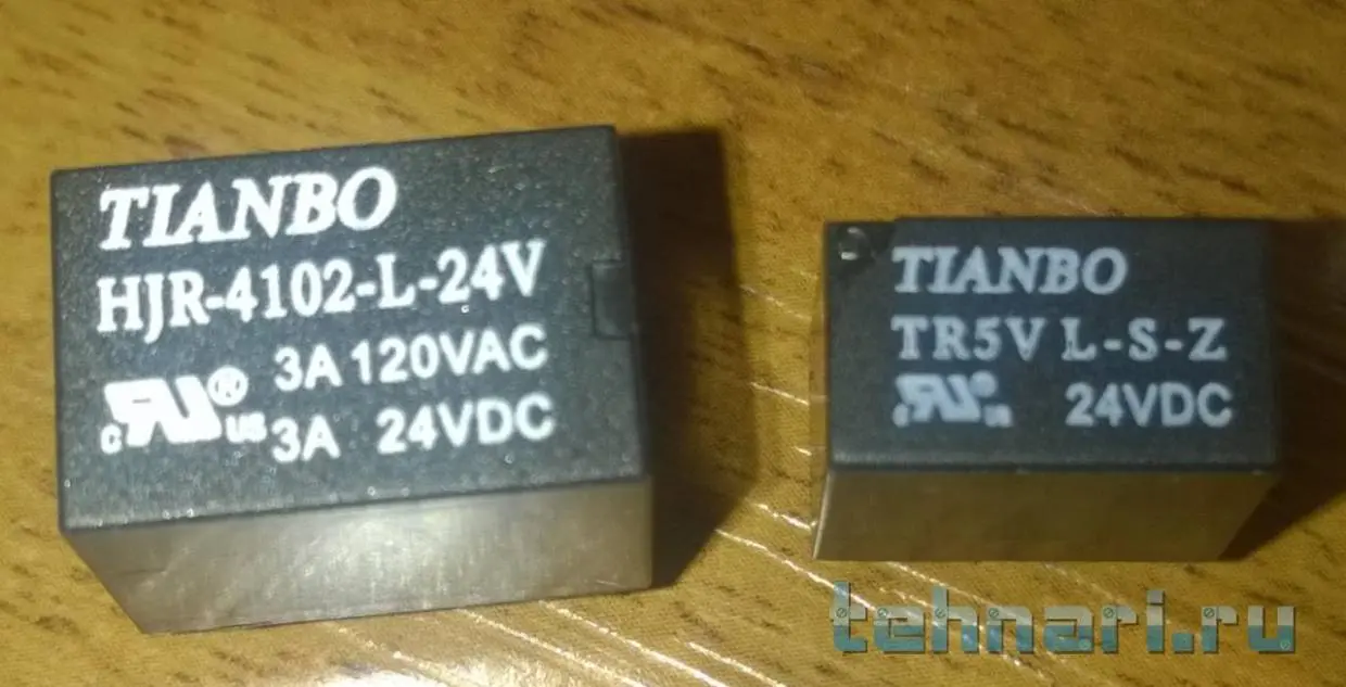

нашел 2 каких-то непонятных реле, у них 6 контактов, 2 из них закорочены.. на макетке хоть как-нибудь подключить у меня не получилось, наверное нерабочие
    46.2 KB · Просмотры: 83
У них питание 24 вольта на катушку нужно.
кхм.. может я, конечно и совсем не разбираюсь, но разве это не максимальное напряжение там написано?
