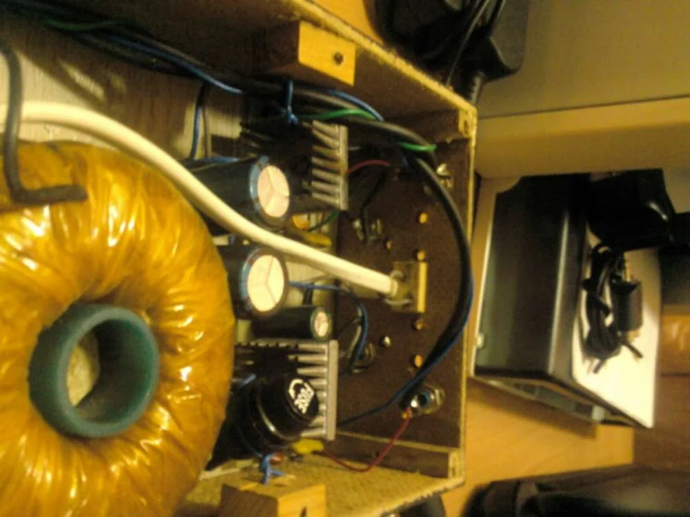

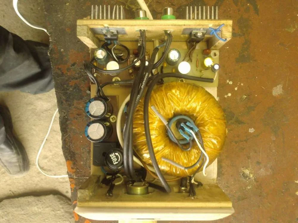

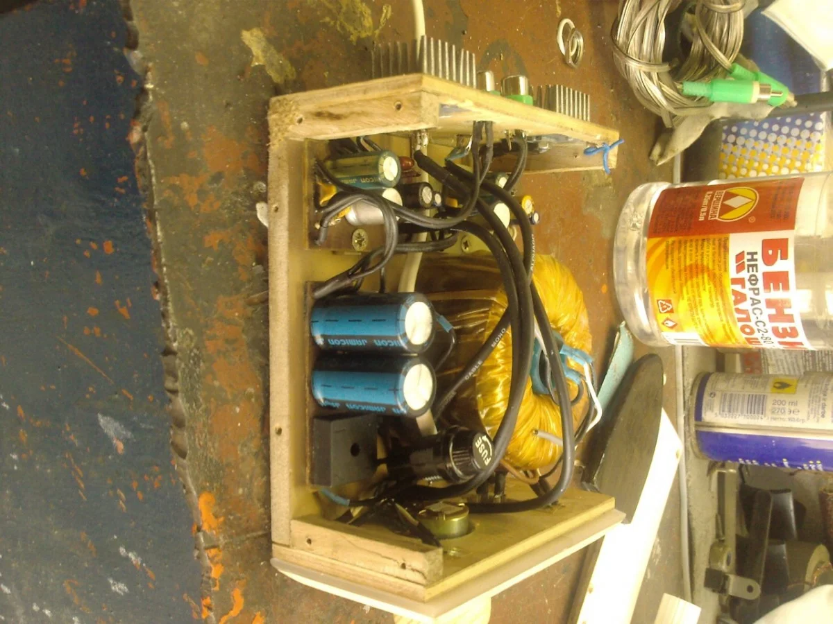

Собрал сие усилитель, померял напряжение на выходе. На одном канале 2,5 В на втором порядка 7-ми В. Это нормально или не должно быть там напруги. Мерял при закороченном входе. Питание 16 В. Да, и ещё хотел спросить, что такое самовозбуждение и как оно себя выдеёт?

Самовозбуждение это когда делаешь усилитель, а получается генератор.
Нет.
1.Трансформатор очень близко к усилителям.

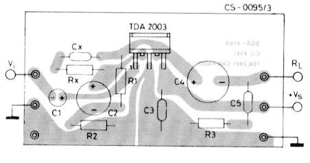

2.Печатка странная. А схема печатки где?

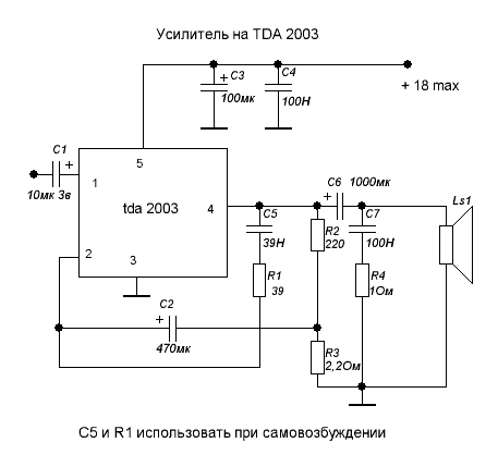

Делал по стандартной схеме.

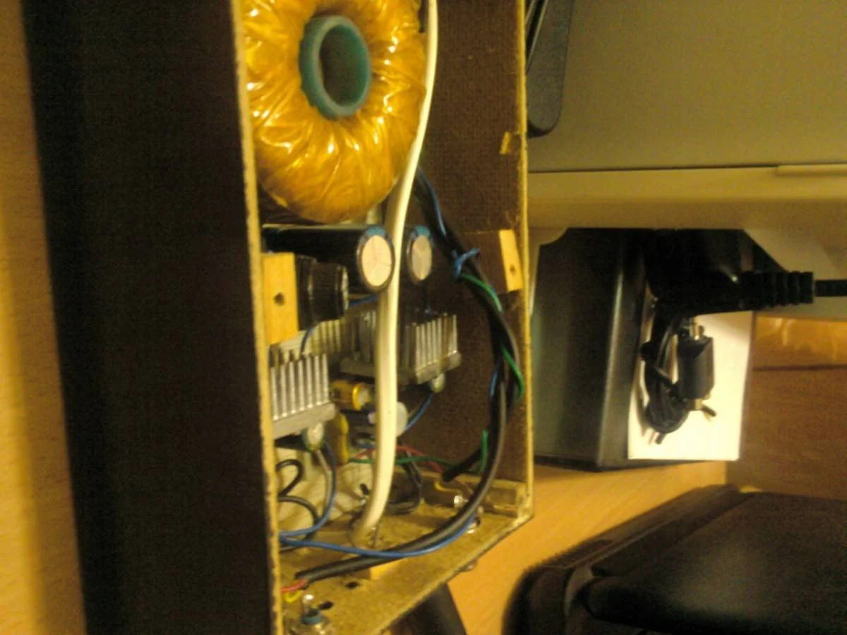

Да там еще и переменный резистор, и все входные цепи возле трансформатора. Да еще микросхемы на проводках... Без обид, но это наглядный пример монтажа - как делать нельзя.
Т.е. тут монтаж надо переделывать, как обычно, трансформатор как можно дальше от плат усилителей (и особенно от входов), силовые провода подальше от сигнальных.

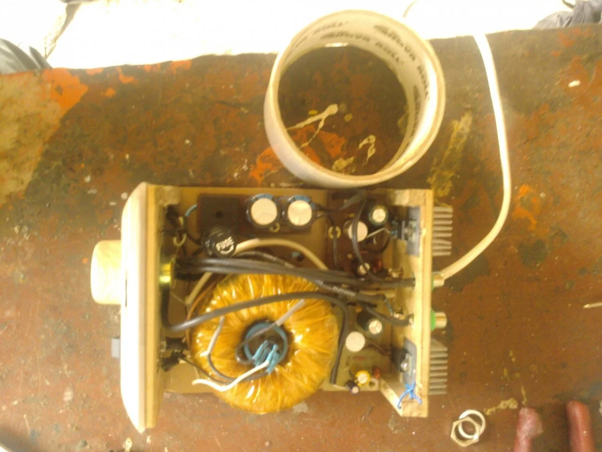

Я понимаю что так делать нельзя, но корпус уже не получится переделать. А если вокруг транса соорудить экран из металлическоё ленты или сетки?

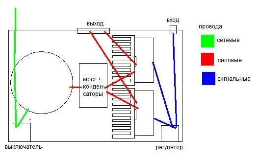

Вряд ли, слишком все тесно, и сигнальные провода рядом с сетевыми. Тут уже придется все экранировать. Все равно помехи не исчезнут, повторяю, трансформатор надо уносить подальше, а также и все силовые и сетевые провода.
Нужен корпус просторнее, например вот такой компоновки
3ы: это то, о чем я писал в #4

Постоянки там не должно быть (конденсатор же на выходе). А вот переменка в виде наводок будет. А наводки ловят сигнальные провода из-за неправильной компоновки.

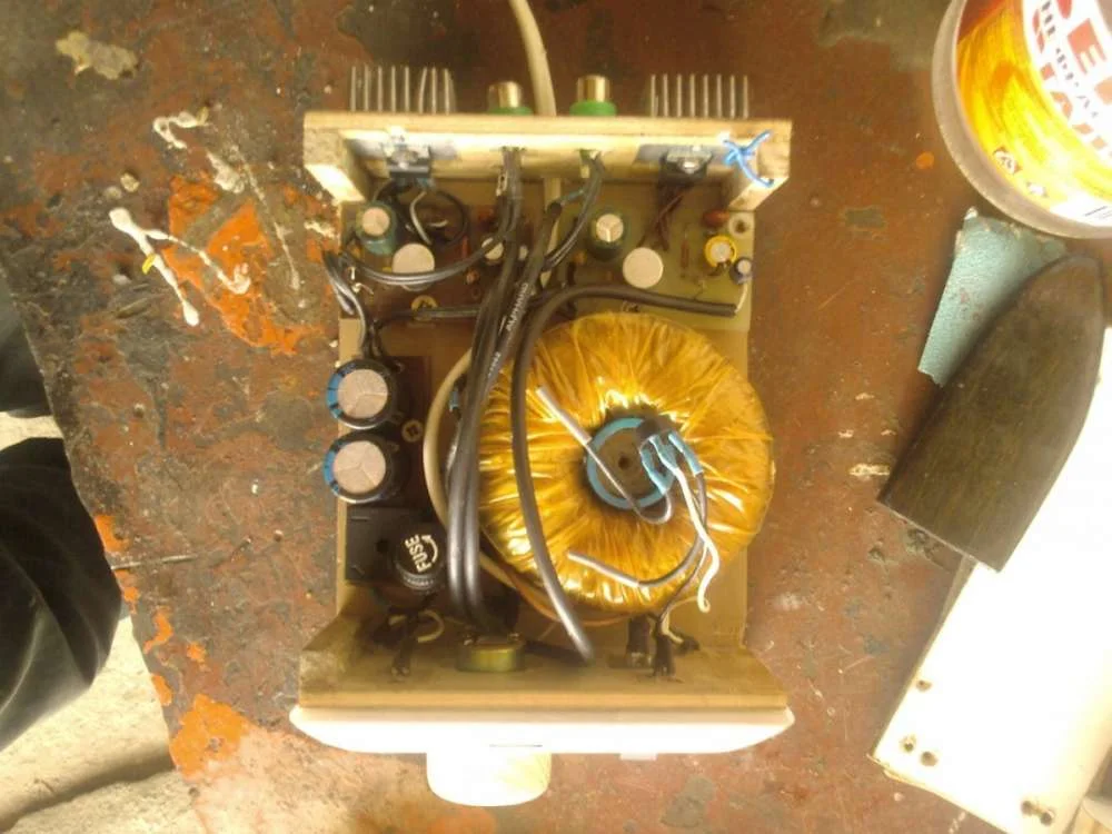

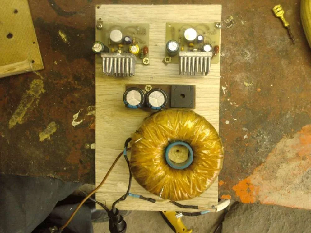

Разобрал свой корпус, решил делать новый. При подключенных динамиках мерял, было 13 с копейками вольт переменки на обоих выходах. Но вот что заметил, развёл как можно дальше (где-то см на 7-9) усилитель от трансформатора, на одном выходе 0,35 В на втором 3,5 В. Ложил переменник с усилителем на трансформатор - напряжение на выходе не менялось.

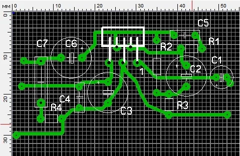

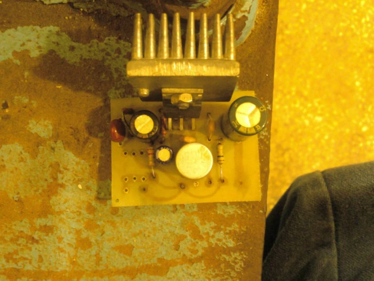

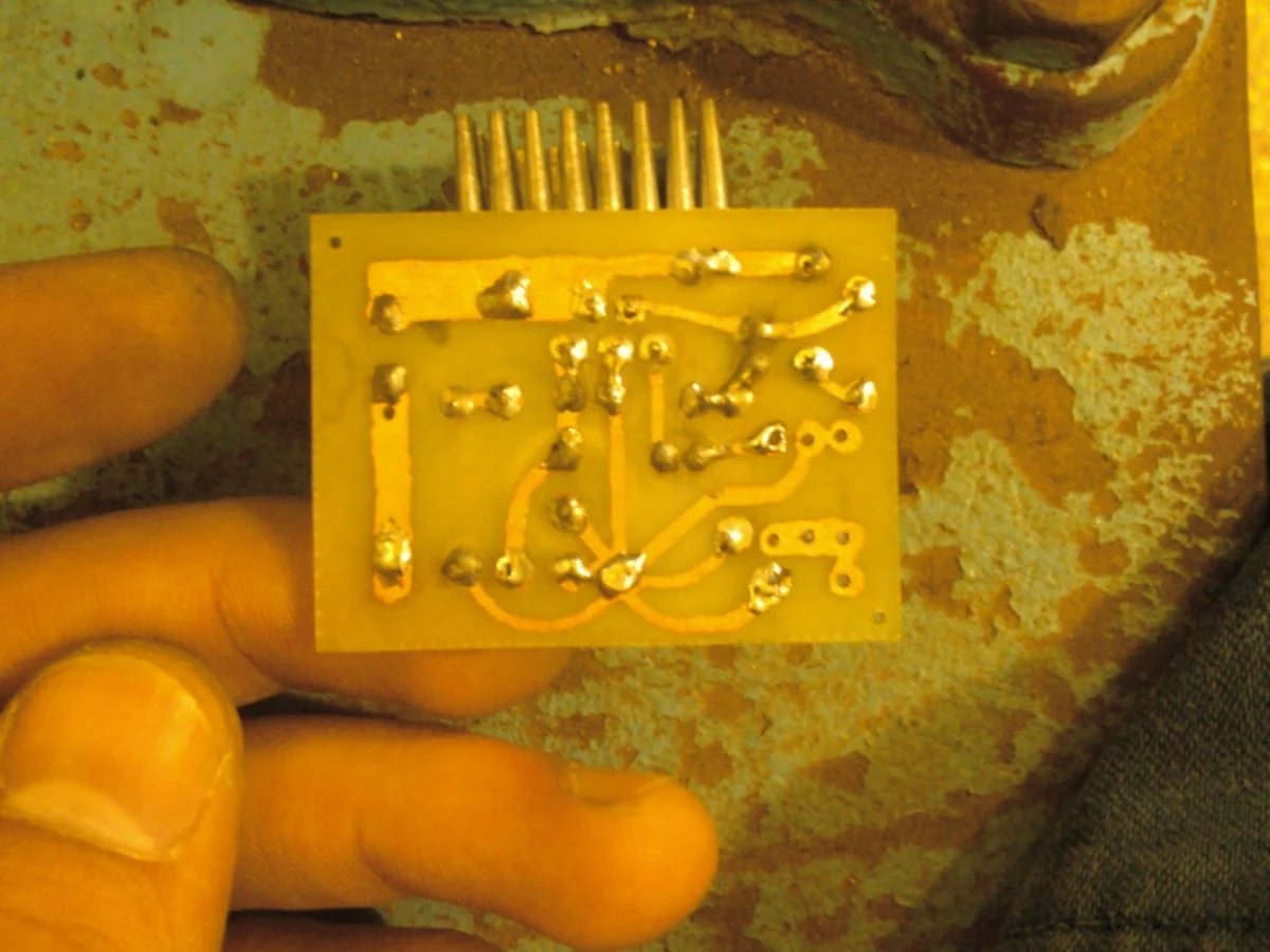

А вот эта печатка рабочая? Что-то не могу понять со входом, вроде по моей схеме немного не так.

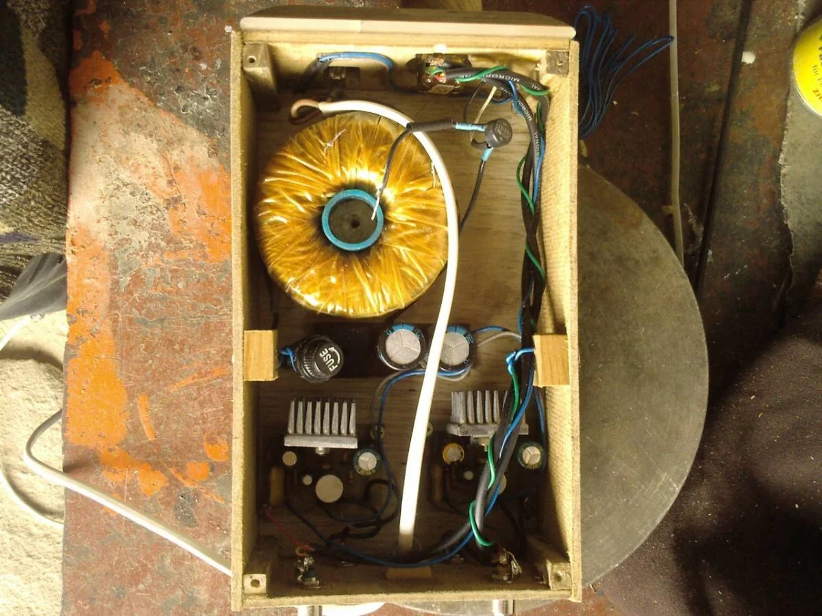

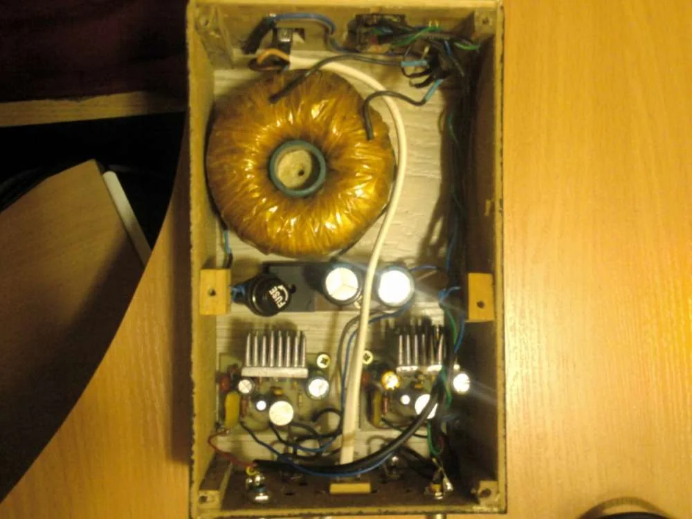

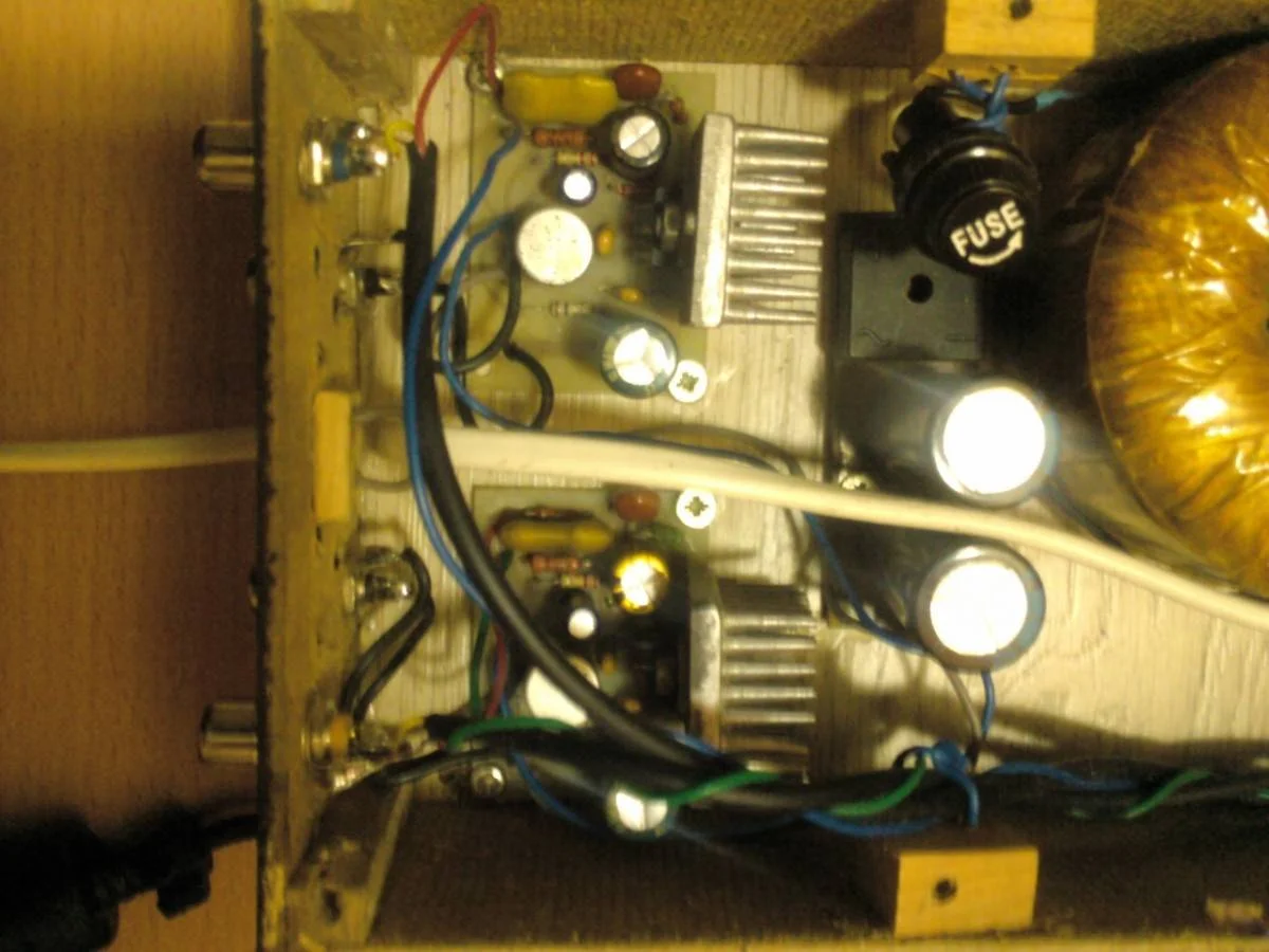

Переделал корпус, вот фото. Появились периодические броски тока (даже когда питание выключено), правая микросхема сильнее греется. На выходе левого усилителя напряжение отсутствует как с динамиком так и без него. На выходе правого - с динамиком 0 В, без динамика 13В переменки. Да и фонят довольно. Появилась такая мысль, отгородить платы металлическим экраном, питающий провод в корпусе замотать фольгой и на минус. Вот только куда на минус? На выпрямитель?

Все земляные дорожки, в идеале должны сходиться в одной точке! Это очень важно. При неудачной разводке, может всё возбудится, или фон замучает. На 4 ноге, должно быть половина питания. Втыкаешь на неё щуп вольтметра, и наблюдаешь напругу. Она должна быть , при питании 16 вольт, около 8 вольт, и стоять мёртво! Я много раз собирал усилители на этой микросхеме. Никаких проблем. Проверь ещё раз цепи смещения на входе. Проверь сглаживающий кондёр на 20 мкф в этой цепи. Хорошо бы посмотреть на твою схему ( принципиальную ). Часто стал слышать о том, что очень много попадается брака. Их же в Китае делают.
Печатка в формате .lay в архиве. Только фильтр на входе мне в ней не нравится. Я собирал его просто подбором деталей, т. к. нашел очень похожую печатку с таким же фильтром но номиналы были другие.

Кондёра сглаживающего на 20 мкФ я не вижу на своей схеме. Вообще, от автомобильного аккумулятора работает превосходно (работала, когда проверял в гараже).
