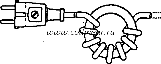

чтобы не было щечков в усилке надо поставить последовательно дроссели на ферритовом колечке на сетевой провод, можно прямо в коробке перед трансформатором, а после дросселей паралельно прицепить конденсатор 0,5-1 мкф 500-600 вольт-получится сетевой фильтр
Это верно, я сейчас этим занимаюсь. Сетевой провод просто намотан на кольце
Потом конденсатор > ВЧ дроссель от Импульсника > снова конденсатор > трансформатор.

А диаметр и толщина кольца какая должна быть?
Особого значения не имеет. Что под рукой будет. Размеры такие, чтобы налезло несколько витков сетевого провода. Обычно 12...25 витков, чем больше тем лучше.
А какие параметры дросселя от импульсника? Да, и ещё вопрос, кольцо это должно быть металлическим или можно пластик, дерево и т. д.
Кольцо должно быть ферритовым. :)
Найдите самое большое, какое есть.
Может быть его хватит, и не понадобится городить фильтр.

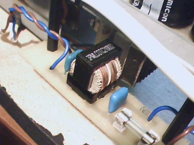

А дроссель я такой нашел, от импульсного БП.
Вот такой, на Ш-образном феррите
Можно взять и от компьютерного БП, там обычно на кольце намотан. Узнать его легко - через него идет сетевое напряжение 220V.
Ну, в принципе, самое большое думаю найду. Значит можно будет только им обойтись без кондёров и дроселя, я правильно понял?
Да. Это будет фильтром первого порядка. Если окажется недостаточно, добавить конденсатор (22...47n, 400V) - будет фильтр второго порядка.

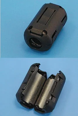

Можно еще найти вот такие трубочки
Надо повесить несколько штук

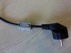

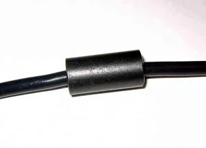

Можно снять с таких кабелей
А как их снять с кабелей как на прследней фотке? Только отрезать?
Подобные вещи не защищают от щелчков, бросков напряжения, ... . Только от ВЧ помех по сети.
На последних фото кольцо для снижения помех по сигнальным цепям. Его уж и совсем бесполезно надевать на питающий кабель. И даже на телефонной линии делается хоть один оборота вокруг кольца. На звуковой сигнальный его вешать тоже не стоит.
Намотка на кольцо действует эффективнее.
