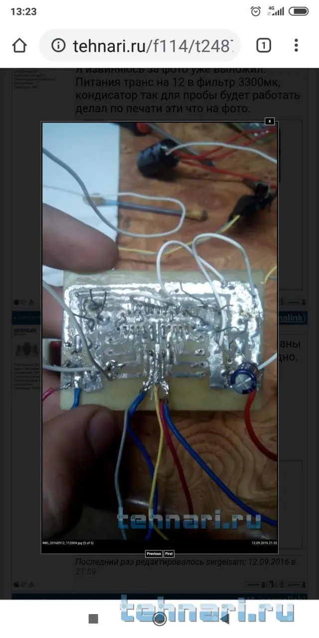

Что это за ужас ?? Нормальная работа устройства начинается с правильной печатной Платы.
