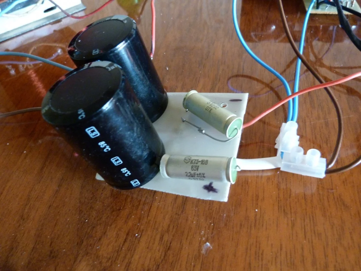

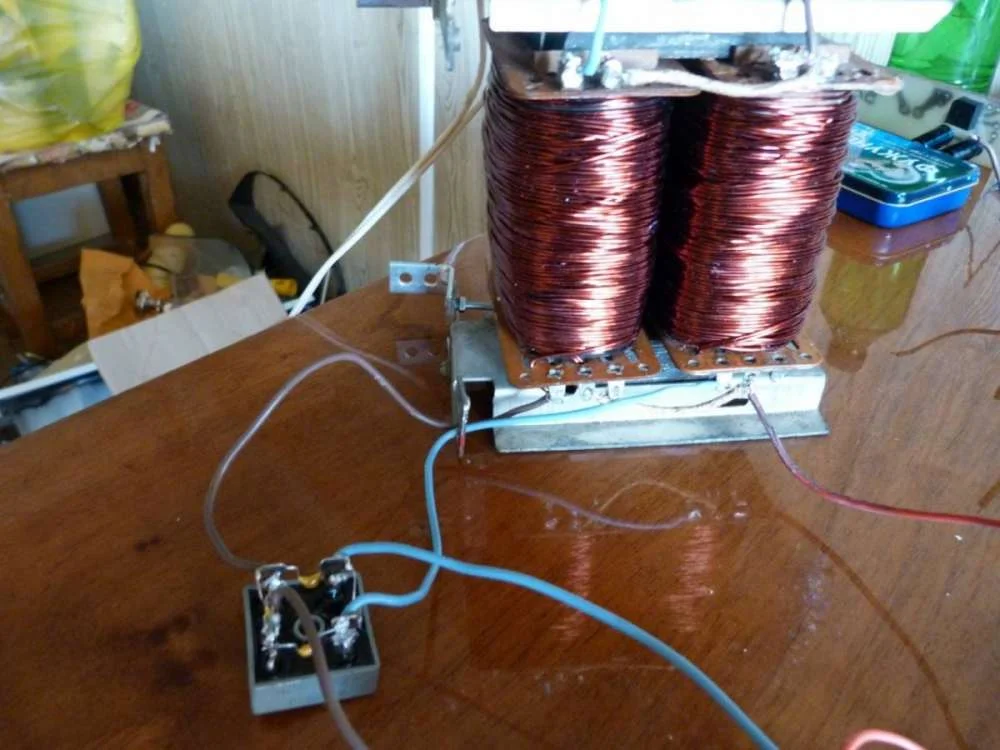

Вот БП, правильно собрал?
    58.3 KB · Просмотры: 368
    56.1 KB · Просмотры: 245
    78.3 KB · Просмотры: 287
    101.9 KB · Просмотры: 191

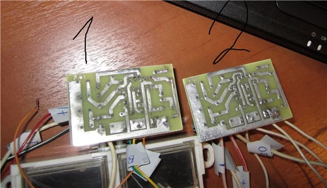

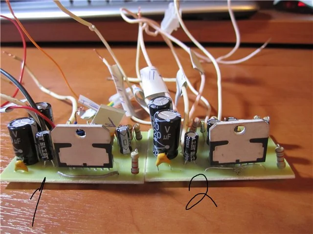

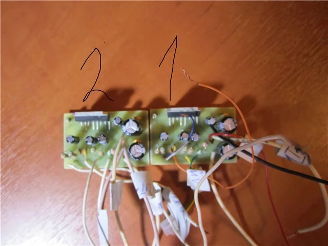

Обещанные фото
Вот тут усилки 1 и 2. 1-рабочий,2-не рабочий.

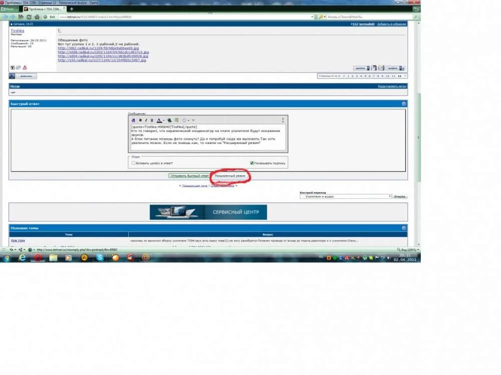

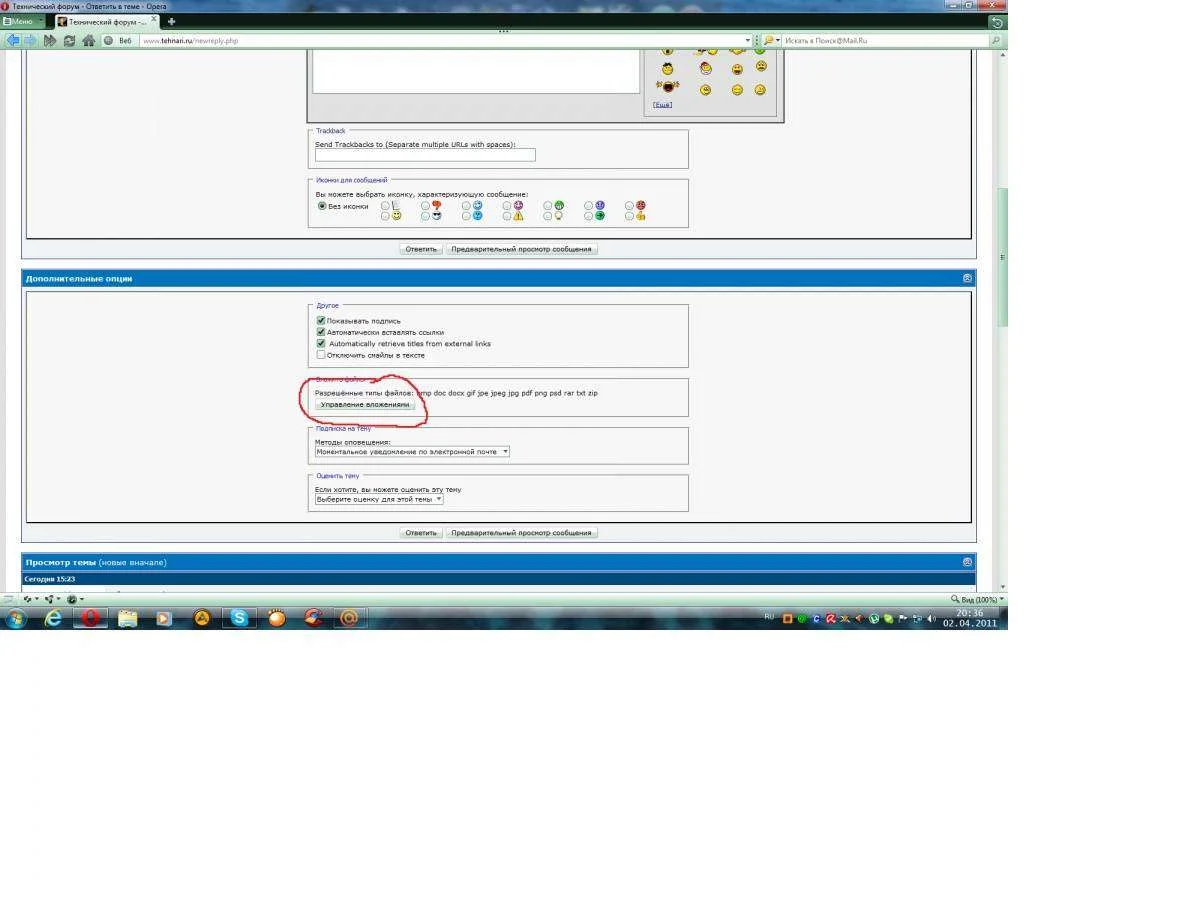

А блок питание можешь фото скинуть? Да и попробуй сюда же выложить.Так хоть увеличить можно. Если не знаешь как, то вот на фото.
    35.2 KB · Просмотры: 172
    42.7 KB · Просмотры: 140
На предидущей странице есть фото...Мне мне нет смысла выкладывать фото БП, так каак там ничего не понятно что откуда,и куда идёт..но БП работает)37вольт даёт..)

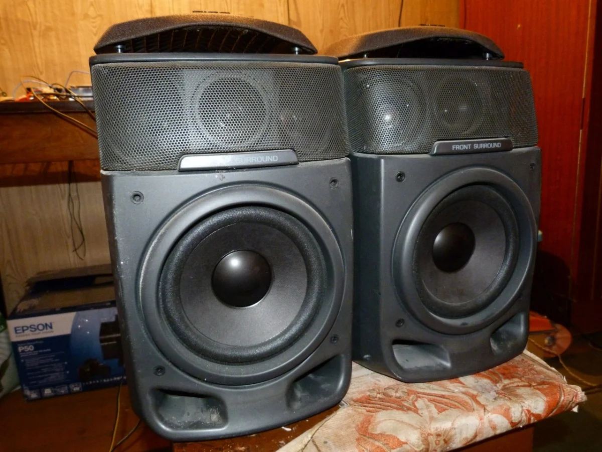

Удалось добиться своего, заработало. Только одна колонка играет. Может кто знает где искать причину, почему не играет вторая колонка (колонки рабочие AIWA)?
Только не замечаю мягких басов, или из за того что я через сот.тел. подключил?
Колонки местами поменяй, может обрыв в проводе. Если всё равно не работает - ищи ошибку или уже опять микросхему спалил.
А басы зависят и от колонок тоже, у тебя они самые простые, бюджетные. От них много чего не получить.
Обещанные фото
Посмотреть вложение 34429 Посмотреть вложение 34430 Посмотреть вложение 34431 Посмотреть вложение 34432
[MOD]Прочтите http://www.tehnari.ru/f8/t32642/ Все последующие картинки, загруженные на сторонний хостинг, будут удалены![/MOD]
Фотографии очень мелкие, не рассмотреть толком. Может где "соплю" посадил? Просмотри всё внимательно.
