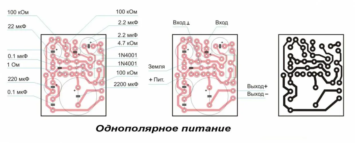

А есть ли однополярная подробная схема на лм LM1875?
И какое минимальное питание для работы схемы без икажений?
  • Like
Реакции: BH3
В даташите есть схема включения микросхемы с однополярным источником питнаия. Ищи схему под названием Typical Single Supply Operation (стр. 2)
А если взять печатку Валерия на тда 2030А(вроде 30а,50,лм1875 взаимозаменяемые)
Схема из датащита мне пока непонятна... Буду читать все темы по 7294,лм1875 и тда 2050.... и потихоньку буду решать что мне надо,какое питание и на какой схеме.
Знаний и опыта пока маловато...

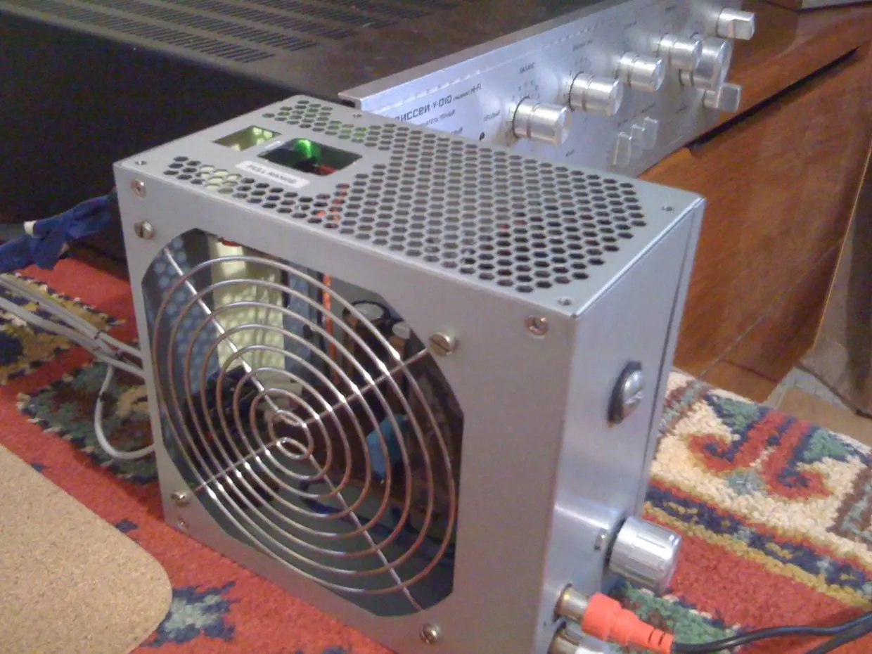

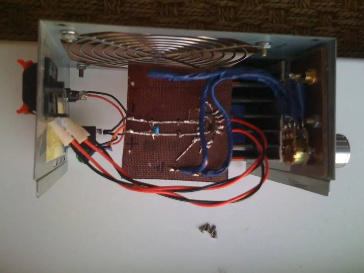

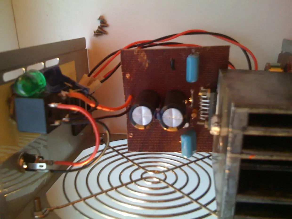

Всем добра...
Так как с паяльником работал впервые то и детали брал прозапас.
Из того что осталось сделал еще один усилок на 1558Q.
Поменял разводку платы,заменил кандер 10000 на 6800х2шт,заменил пленку( HITANO на К73-17),укоротил сигнальные провода.
Запитал сие чудо от бп 9в 1А (через диодный мост) от компа орет что дурной =)
Первый усилок теперь трудитьтся на даче с "тылами" от 5.1 акустики SVEN
Второму достались фронтальные колонки...
