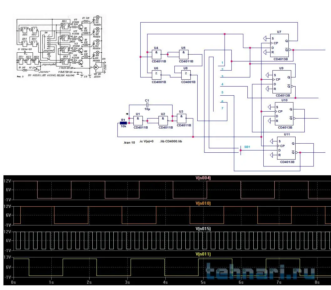

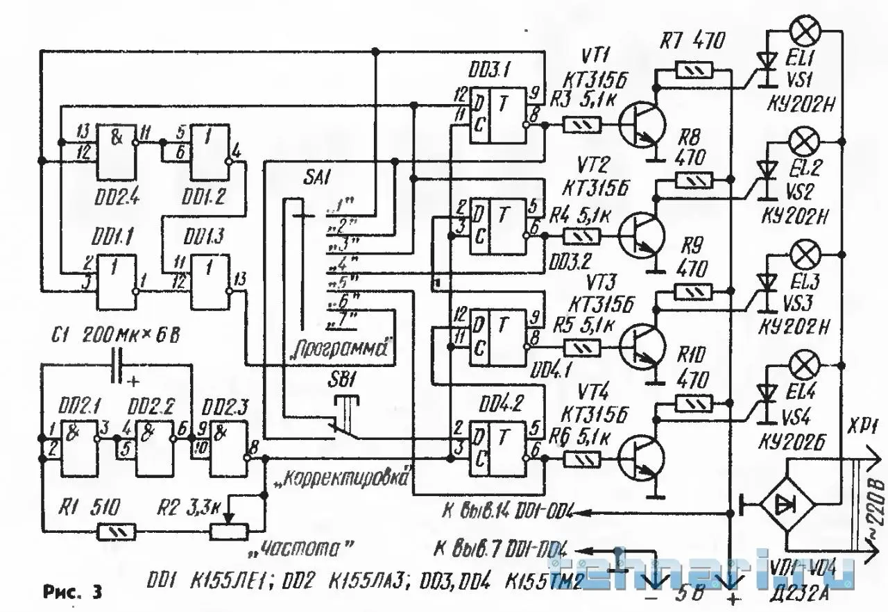

Это я заметил, что режим зависит от состояния триггеров. Вот, промоделировал - поставил пока 2 переключателя на общем переключателе и 2 переключателя на переключателе SB1

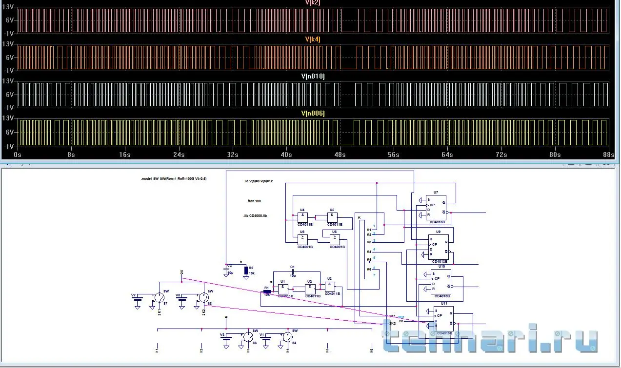

(кому не ясно, как работает симулятор: ставятся метки 2К и 2К1,2К2, между 2 одноименными метками есть провод, т.е, замкнув 2К и 2К2 мы замыкаем и в другом месте (красные линии), так лишние линии не загромождают схему) . Тут уже видно, что режимы меняются и по частоте и по длительности в зависимости от положения переключателей и состояния триггеров.
