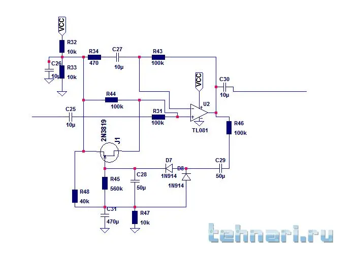

Вот, отличная схема компрессора, делалась и не один раз, на отечественных транзисторах ( точно раз делалось на КП303 и К140УД8)
и ещё одна схема, которая

Не понял, что первый каскад имеет ПОС? И инверсный вход не имеет смещения относительно минуса питания?и Так такая схема вообще не заработает.
Вот, небольшая переделка схемы.
1 Будем использовать операционник с полевиками на входах.
2 Выкинем 1 каскад, тут перепутаны входы, я понял, что это повторитель, если использовать операционник с полевиками на входе необходимость в повторителе отпадет.
3 Использовать в делителе R3- транзистор: мосфет с логическими уровнями (типа IRL), уровни открывания (напряжение отсечки) полевика с логическими уровнями и биполярного транзистора примерно равны, ок 0.7в, то номиналы остаются прежэними, но линейность канала полевика гораздо выше, чем линейность биполярного транзистора в активном режиме . За счет этого и работа будет более стабильна и меньше нелинейных искажений на выходе, хотя ИМХО тут нелинейные искажения особой роли не играют, но устойчивость будет выше, меньше вероятность возбуждения.
Если использовать мосфеты с обычными уровнями управления, то надо изменять номиналы в обратной связи. Это конденсатор С7 - увеличить, С6 - нужно пробовать, точно не скажу, но ИМХО уменьшать. И резистор R5 увеличивать. И подобрать резистор R6, тут не ясно, возможно номинал не изменится, т.е. надо пробовать.
