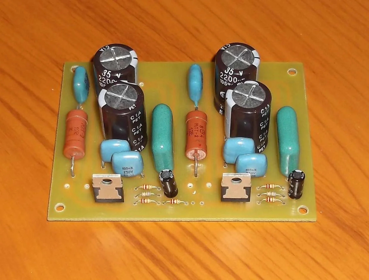

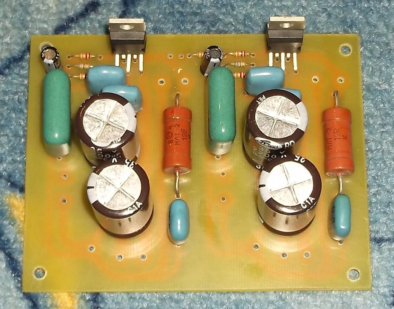

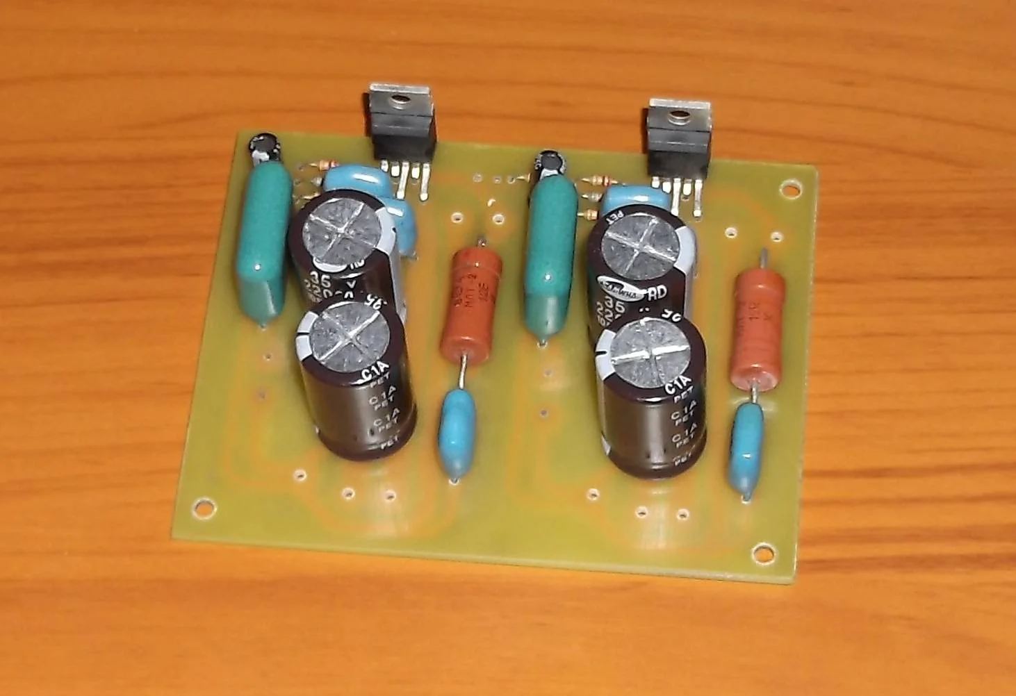

я бы 5W поставил.
а я бы 0.5Вт поставил и спал спокойно,ведь там нет таких мощностей которые нужно рассеять.
вот фото платы которая испытана и вполне хорошо работает,обрати внимание на то какой мощности я применил этот самый резистор.
тип микросхемы роли не играет,цепь Цобеля везде по сути одна и та же,только есть *юношеский максимализм* который требует совать самое большое .
    162.1 KB · Просмотры: 408
да,Вы правы, но почему же тогда на схемах 2030-2050 ставят такую мощность 2W-5W/я думаю ,что разница есть и очень большая,и по току и напряжению.На фото представлен стерео УНЧ,а 2050 это моно,хотя так подумать какая разница.Блин я так и не понял.
**абсолютно разницы никакой,главная задача этой цепи-задушить ВЧ помехи,если они имеют не значительный уровень,тем самым избавить от самовозбуждения на ВЧ микросхемы,а если они имеют значительный уровень то никакие резисторы-хоть 20Вт не помогут,если микра *глючная* то ей место в помойке,а не на плате.

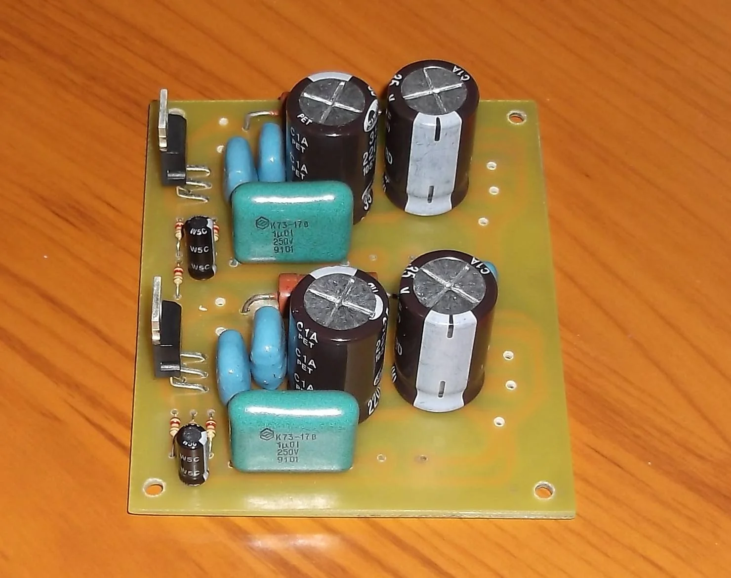

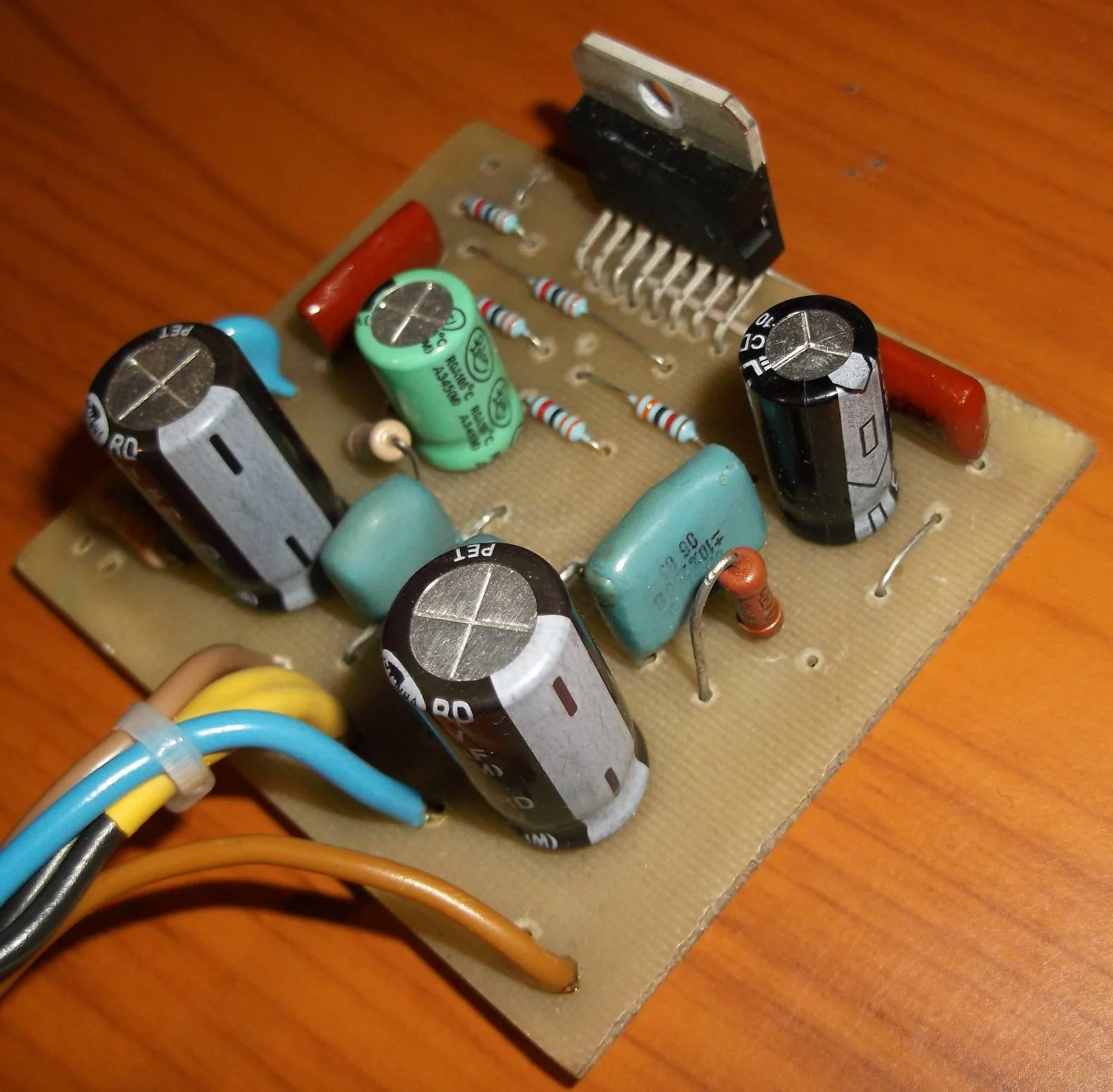

**две одинаковых печатки на одном куске стеклотекстолита,соответственно две микры и обвязка ,удобство лишь в том,что сделав несколько перемычек получим мостовой моно усилитель с выходной мощностью в два раза бОльшей,но на нагрузку с в два раза Большим сопротивлением.

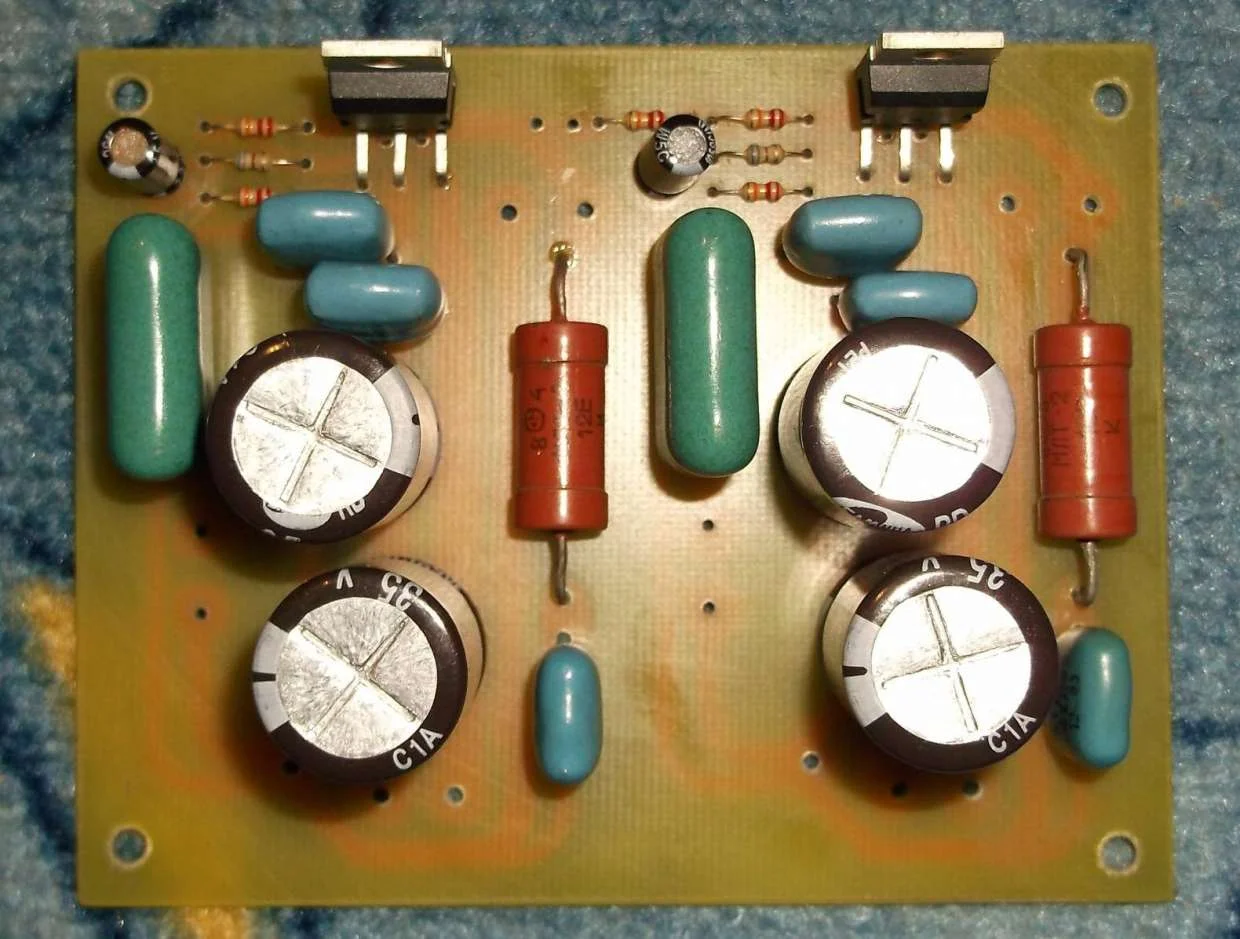

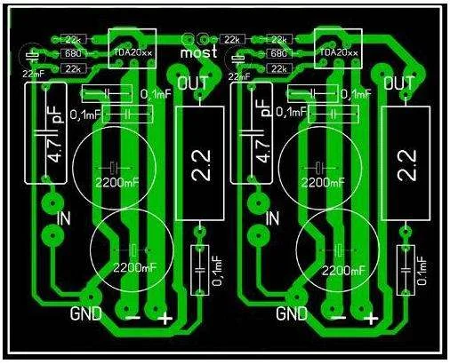

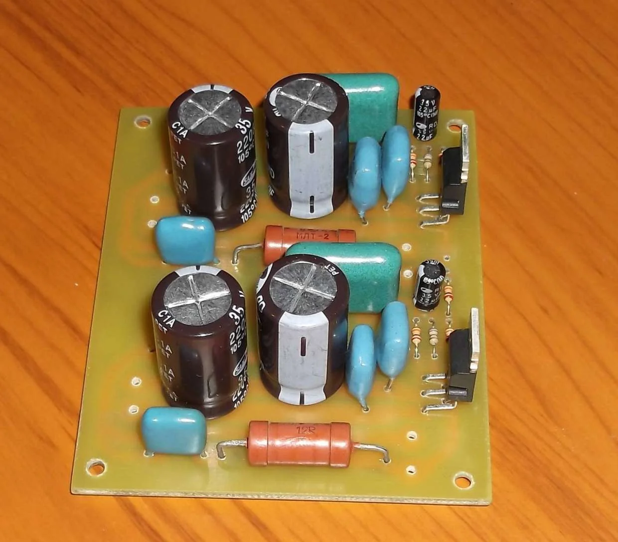

**вот такая же печатка,как говориться-*найдите 10 отличий*,и готовая плата сделанная по ней,как видишь в Цобель я поставил 12 Ом,что вообще не как не отразилось на её работе,на вход поставил 1мкф ,а не 4.7мкф,что так же абсолютно не отразилось на работе.
Пойми правильно,если делать усилители *по картинкам*,а не по схемам и без понимания того,что за что отвечает,то так и будут гулять по интернету мифы о необходимости ставить *слоновий калибр* туда где и *дроби на уток* хватит

Я сначала и думал 0.5вт, но всё равно на всякий случай 2вт поставлю, благо, место позволяет)

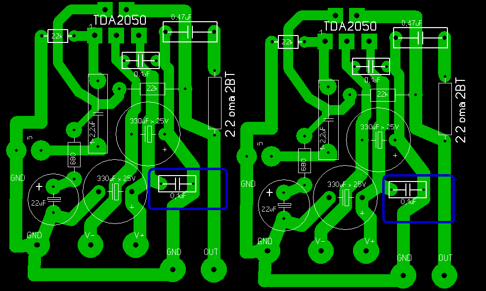

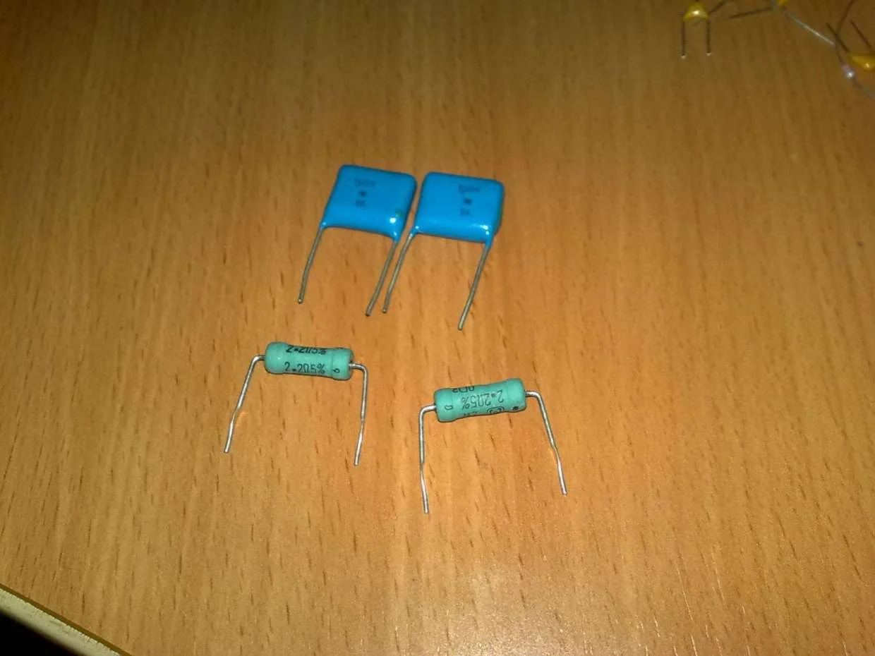

круто! нашёл резисторы вот такие по 2,2 ом 2W Пойдут???
а кандёры у меня на фото 1МФ? плёнка или керамика? там написано (1 М0К ПК E8_)
    77.5 KB · Просмотры: 193
ещё такой вопрос на счёт кандёров (выделил) 0,1мф они должны стоять после электролита или можно так? ой, или тут с ними всё верно?
    28.4 KB · Просмотры: 5,234
можно вообще убрать
Всё должно нормально работать. Идеального звука всё равно добиться невозможно. У меня вообще по даташиту работает прекрасно, а если эта схема доработана, то ешё лучше по идее будет.
