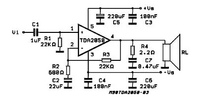

а можно заменить электролит 22mf(c2) на 47mf???
замена на что нибудь повлияет?

Повлияет, НЧ будет побольше
в каком смысле хуже? хуже что баса мало?

ок ясно, придётся ещё поискать 22мф

а можно 22мф на 250 вольт? вольтаж вроде по сути значения не имеет если больше 25
Можно, если влезет
Даже 1000, но от 220 и выше уже ничего не заметишь.
думаю не стоит, так как басов как сказали у тда2050 и так достаточно, а тут ещё прибавится если 47 будет,так что лучше поставлю 22мф
Звук делает НЕ ТДА, а усилитель на ее основе (вся конструкция в целом). ТДА это всего лишь винтик механизма.
Не экономь.
Я не согласен с утверждениями что "у той ТДА мало басов, а у этой много". Я в свое время игрался с LM3886, паял различные схемы на ее основе. И все они давали разный звук и разный бас.
