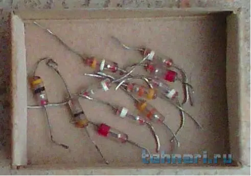

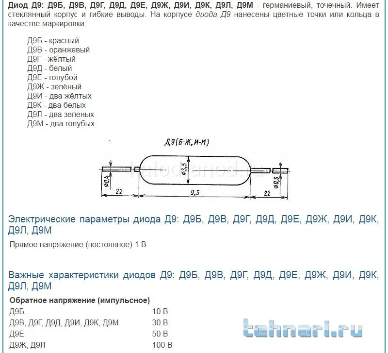

полазил в нете, вроде по параметрам сходны с Д9Д идут Д9Г, Д9И, д9К и Д9М. как думаете возможа замена на эти или нет?
и еще нашел в загашнике ремкомплект какой то там есть диоды но не с белой полосой как Д9Д,а белая и оранжевая. что это за гадость?
Вот нашел коробок с выпаянными германиевыми диодами с разных плат (приемники, ТВ).
Как раз в своё время выбирал из них наиболее подходящий для моей цешки по точкам шкалы. Не совсем мне нравились показания в первой трети шкалы, хотя где-то в допуске были. Но хотелось точнее.
Вот такие вот дела, v1ct0r.
Подгонка резистором по конечной отметке само собой разумеется. Меняешь диод - требуется коррекция.
Так что, Kotovsky, пробуй. Кто же тебе точно что-то скажет.

Покажите как выглядит Д9. Пошукаю.

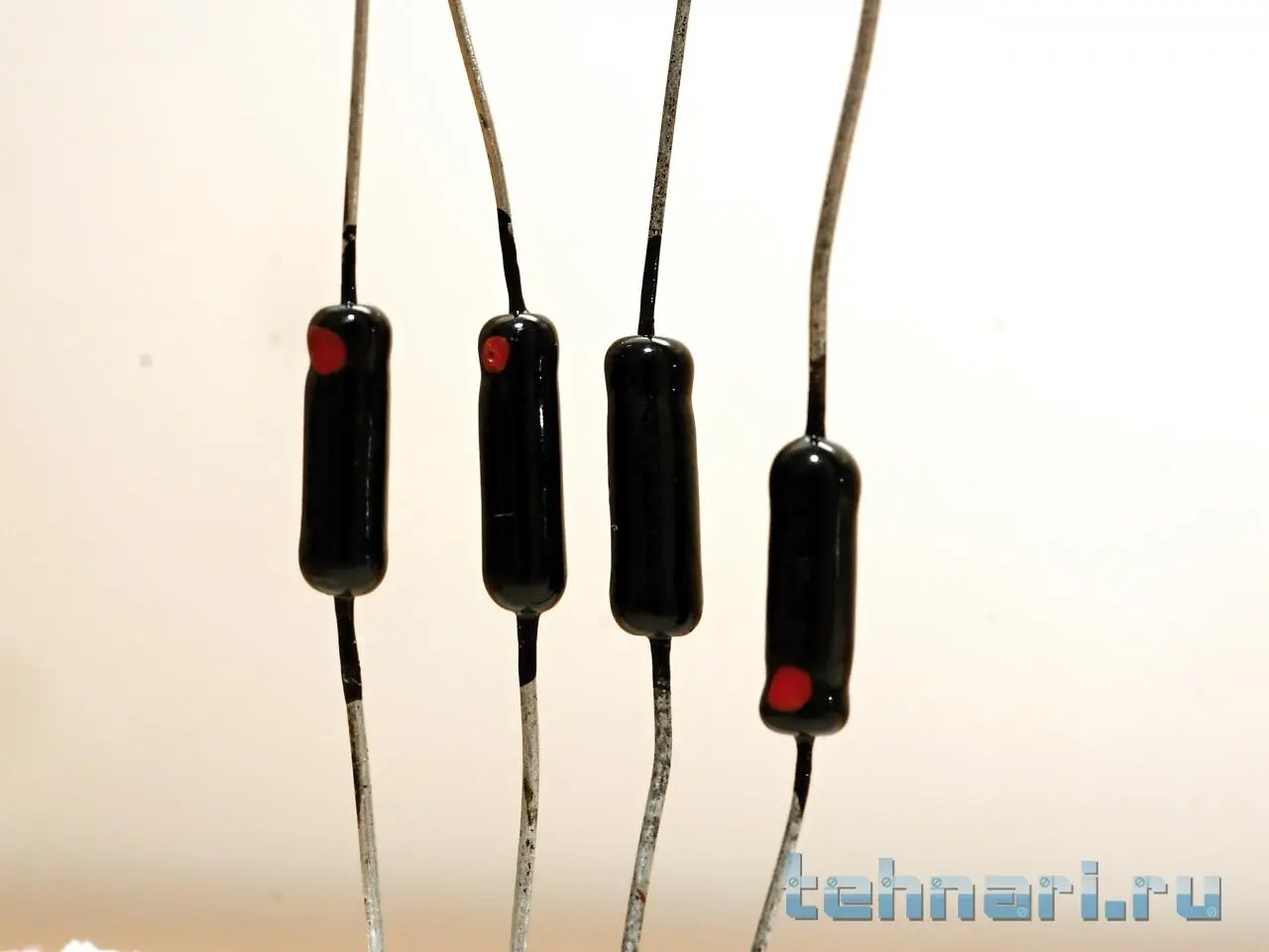

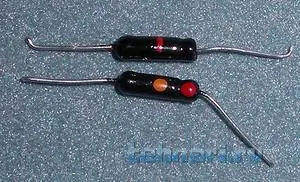

Черные что-то не запомнились, в основном прозрачные стеклянные помню. Такие же и Д2, хотя раньше они с ленточными выводами были, если склероз не изменяет...
У Д9 маркировка анода красным, у Д2 - желтым. Посредине - буква.
Если оранжевая с краю, а белая в середине, то Д2Б. Такие были на платах ламповых ТВ в УПЧЗ.
В моем коробке на фото такие есть. Я их пробовал и ты можешь попробовать.
Главное, чтобы на кремниевые не нарваться и стабилитроны.
Проверить германий можно измеряя обратное сопротивления на сотнях килоом. Имеют небольшую утечку, которая сильно возрастает при прогреве, например, паяльником вывод погреть или даже пальцами рук...
