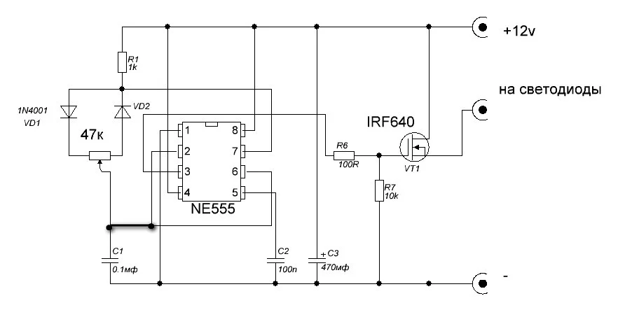

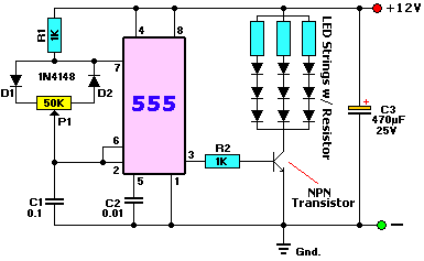

Дык уже дали на очень распространенной ИМС - 555, это и есть приметивный ШИМ ... :)
Ну я же подчеркнул в предыдущем сообщении... :)
Нет, пока не Баеньки, но устал ... И далее лучше по Теме ... :)

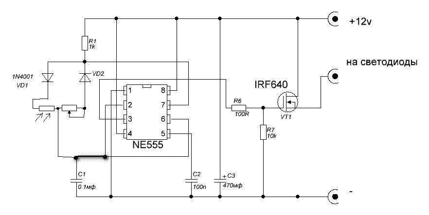

Вместо переменника, последовательно подстроечный R и фоторезистор. Точка их соединения подцепляется вместо движка переменного. На практике проверять надо. А там уж варианты.
Если нет желания применять готовый драйвер для светодиодов.
Вот так заработает? :tehnari_ru_942:
    11.4 KB · Просмотры: 561
Походу, фоторезистор и переменник возможно местами поменять придётся, если реакция на освещённость будет наоборот. В случае большой чуйки датчика вероятно последовательно с ним резистор поставить, чтобы загрубить или искать местоположение датчика. Возбуд возможен - ёмкость тогда прилепить.. Вот голая теория. Пока не соберёш....да там 3,5 детальки спаять.
Куда ёмкость припаять?
У этой схемы частота на выходе будет постоянна, или будет плыть при изменении скважности?
А как в ней частоту поднять?
