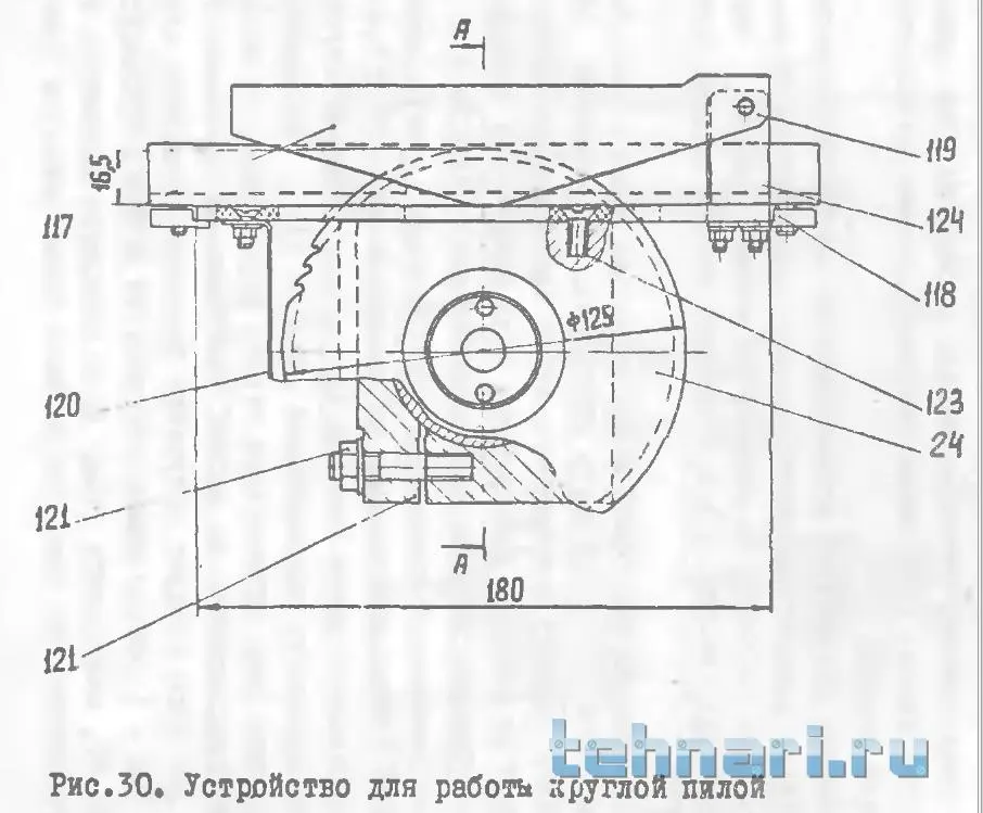

У станка, со стороны шкива шпинделя предусмотрен такой вариант. Вместо шестерни автоподачи одевается оправка с кругом. Но выше в теме уже говорили про неизбежность попадания абразива куда не нужно. Жалко что-то мне этого динозавра, жизни не видавшего, царапать из-за своей неграмотности..
Глянул паспорт вашего станка. Понравились опции, заложенные уже технически.
В принципе при необходимости возможна самостоятельная реализация этих опций. При чем не нужно ни когда забывать, что токарный станок легко может выполнять функции фрезерного

А вот три минуты поиска:
Ось в шпиндель
Ось для промежуточной шестерни
Размеры "приклона" можно вымерить на вашем станке.
Или я не понимаю вашего вопроса?
