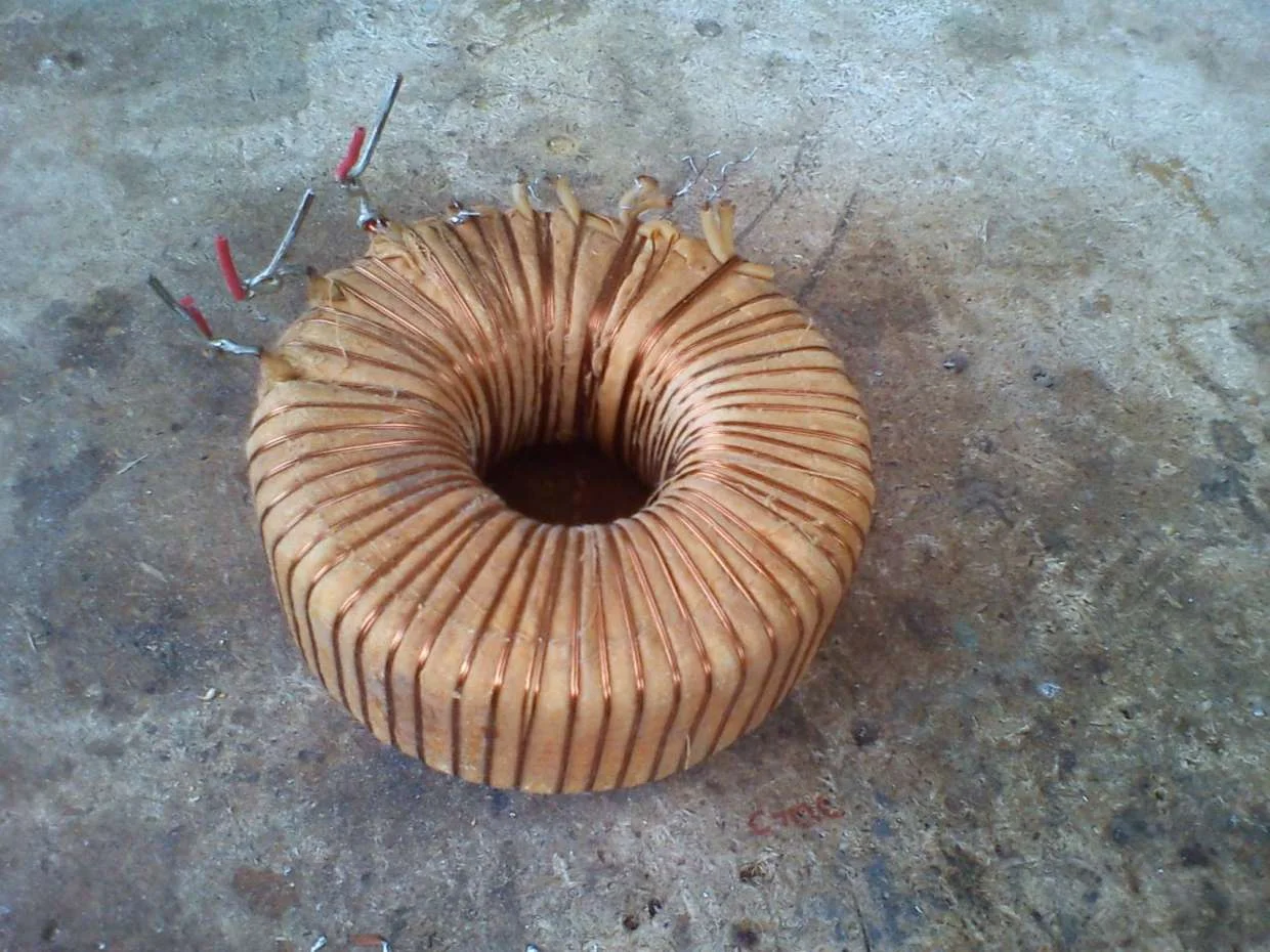

А теперь самый главный и важный вопрос : Для какого усилителя лучше мотать этот тор? Два канала tda7294? Два tda2050?
да хоть все 4 (и 2050 и 7294) :D
214 ток на первичке... Та ним варить можно было бы с такой первичкой:D
Я бы вообще из него 4х канальных на ТДА 2050 Сделал, + еще хватит на тда 7294 (саб) нормально было бы, 5.1 самое то было бы, потом продать все это дело в готовом корпусе тысяч за 6 :D
Вот и хорошо, буду делать два ТДА 2050 ИТУН ну и 7294.
Теперь вопрос по тору: сколько вторичек и на сколько вольт?
Качай вот это => Посмотреть вложение Trans50Hz(3500).rar форму выбираешь ТОР, для 2050 ИТУН - питание +-20В но не более! можешь одну вторичку сделать , для ТДА7294 (MF1) Посмотреть вложение TDA7294MF1_Universal.rar +-30В. Мощности тора хватит с головой считай нагрузка только на 50% будет.
Ошибся маленько, для ИТУНА +-20 макс, оптимально +-18 где-то после моста, вообще лучше сделай 2х на тда 7294 от линкора.

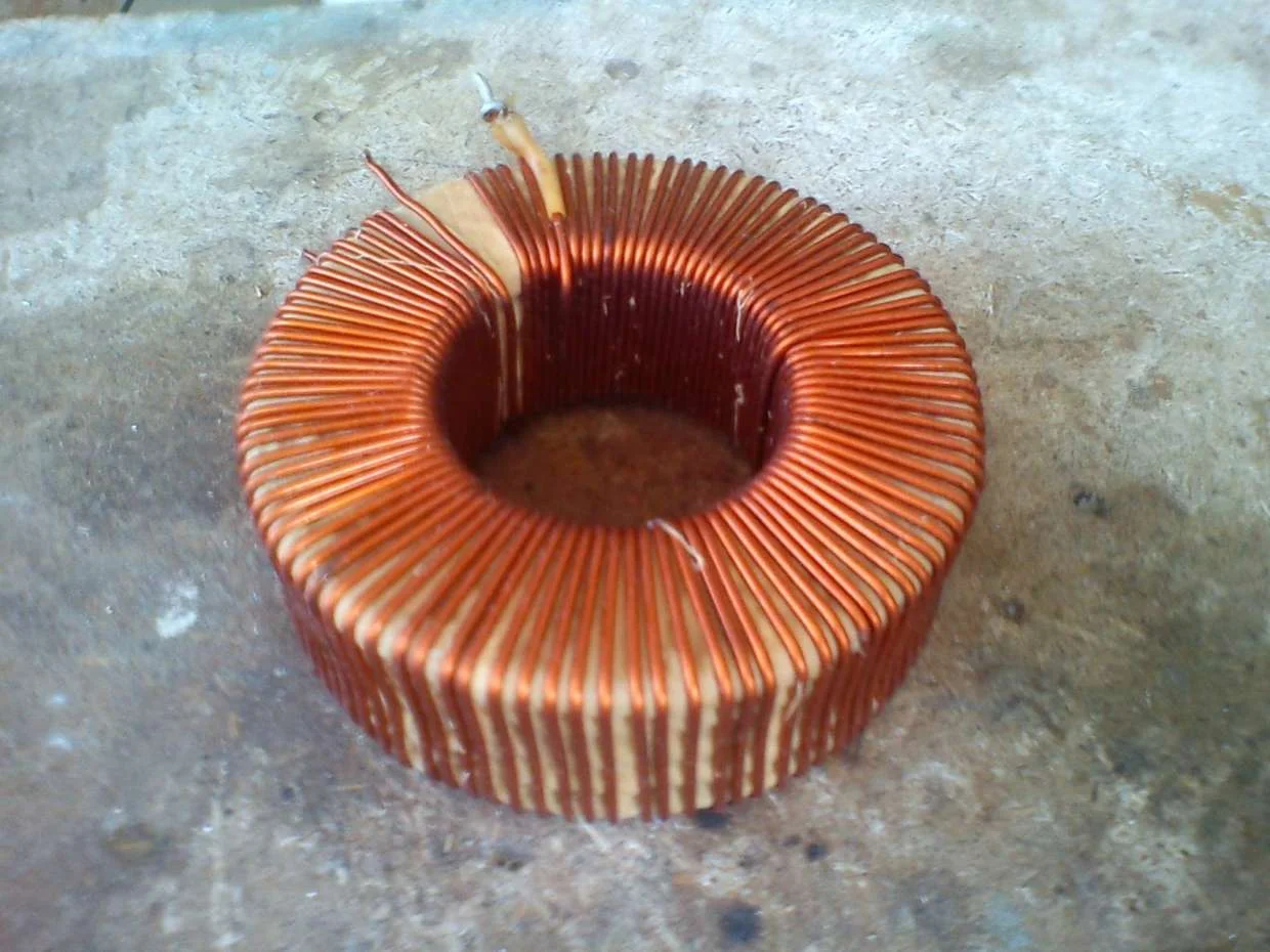

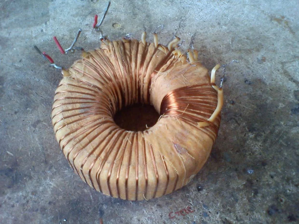

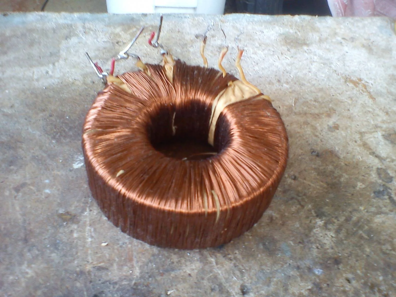

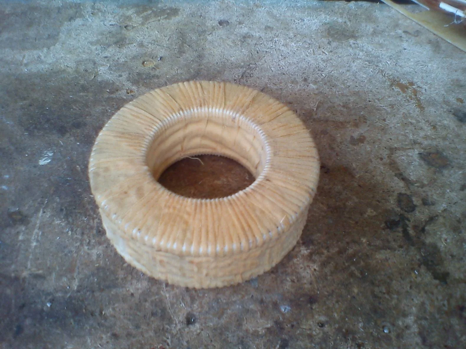

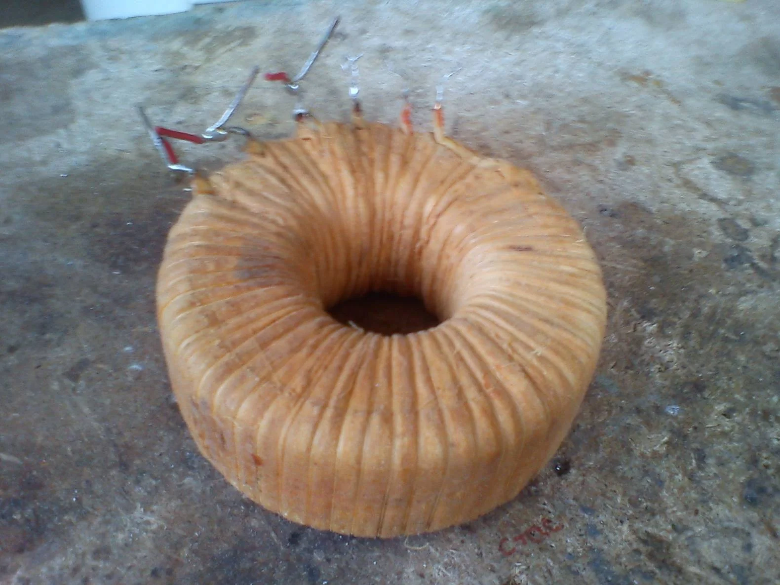

Сегодня смотаю все обмотки кроме первички :)

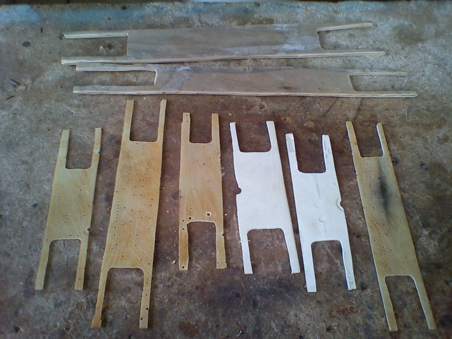

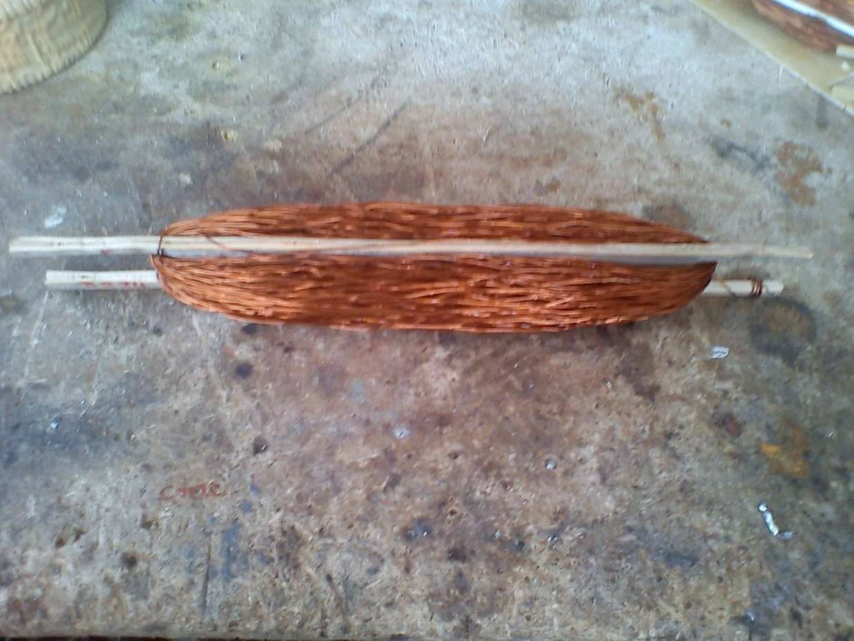

Размотал сегодня его полностью, намучился с этой тканью трансформаторной. Сматывал обмотки на челноки (сделал специально несколько, разных размеров) Когда смотал первичку, под ней была еще одна намотка, из толстого медного провода (2мм), смотал и ее, завтра начну намотку первички
Зачем смотал? Что не устроило?
Это правильный подход, по нашему, по технарски. У челноков наружные концы вилок неплохо бы свести на "нет", закруглить. Удобнее будет вводить в тор.
Да ну, не зря смотрал, там под первичкой же еще провод был, пусть с нуля мотает, я бы так-же поступил :D
