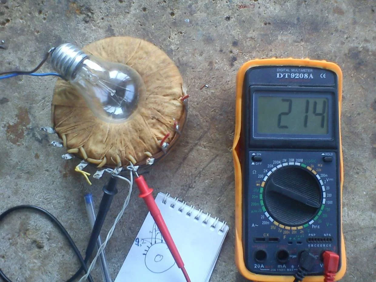

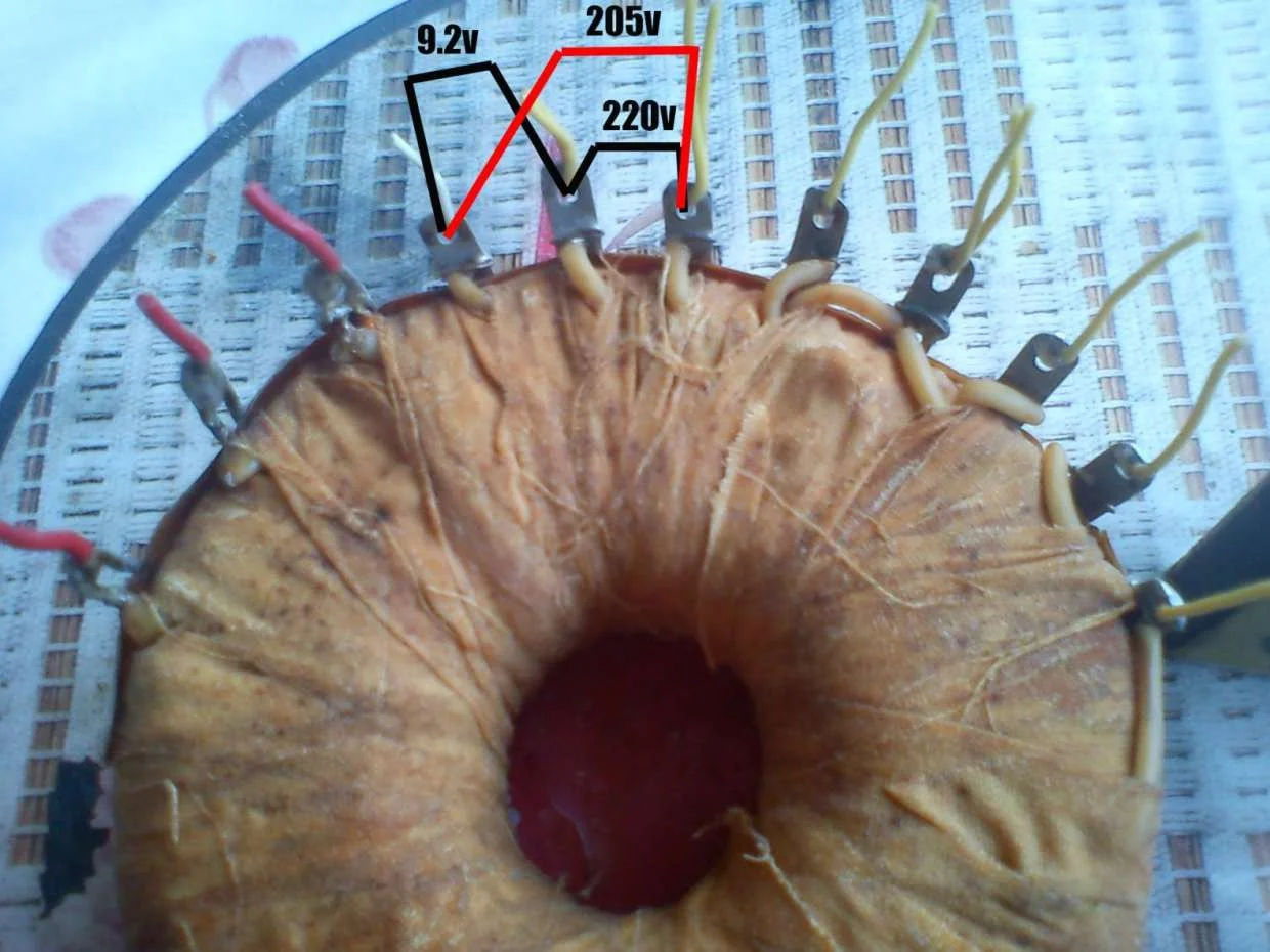

Для начала надо определиться с правильным подключением первички. На выводах 4-5-6 скорее всего 220В+17В.
5-6 скорее всего 220, 4-6 раньше делали 236в.
Лампочка немного наколяется - это нормально
Судя по сопротивлению обмоток:
4-6=220В,
4-5=17В.
Но для точного определения надо замерять напряжения на этих выводах.
Странно то, что первичка посередине.

Попробуй включить без лампы. Замерь напряжение на контактах 4-6 и 4-5 и напряжение сети (5-6). Также надо замерить ток через первичку, трансу поработать с час и посмотреть не будет ли греться и гудеть.
Завтра начну проводить замеры, "погоняю" его, посмотрим что из этого выйдет, а на сегодня пожалуй хватит :)

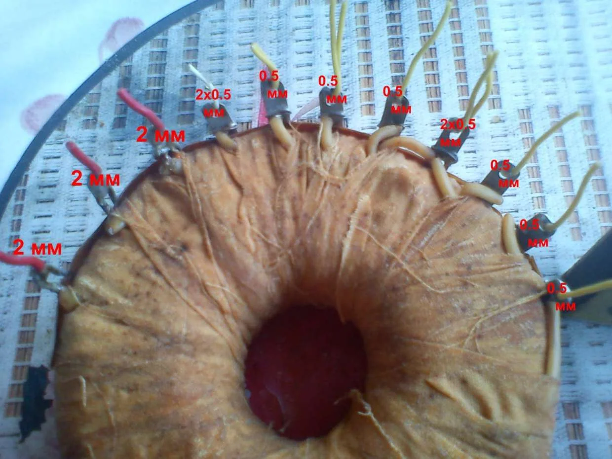

Во как... А пишут в расчетках 1мм~4а... Накалывают, выходит, или чтоб с запасом делалось при самостоятельном изготовлении вторичек?..
В общем-то верно, где-то так.
Только имеется в виду площадь сечения 1мм.кв.
При диаметре провода 2мм площадь сечения провода будет чуть больше 3мм.кв. Выдаваемый ток получится 3Х4= 12А.
Более того, при соблюдении определенных условий намотки и изоляции обмоток и при работе трансформатора только для питания УНЧ плотность тока можно допустить 5 и даже 6 А на 1мм.кв.

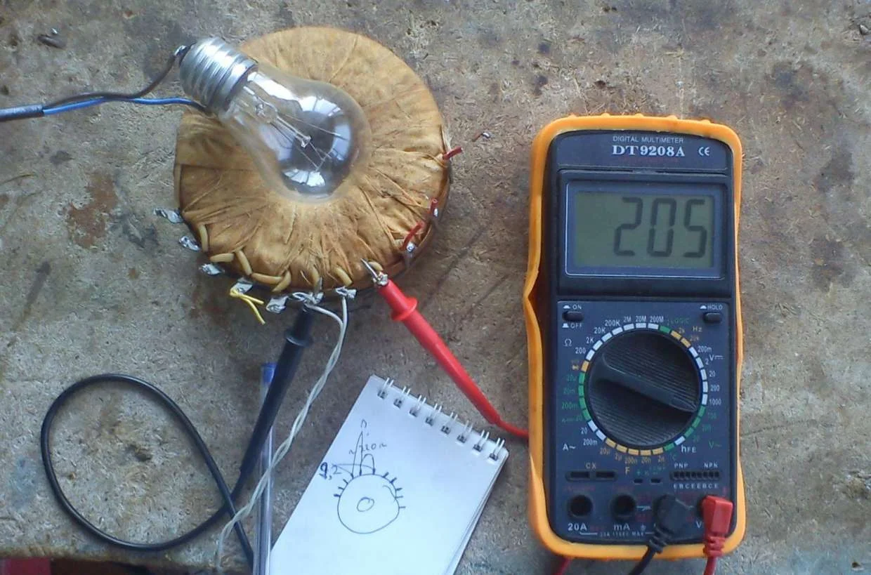

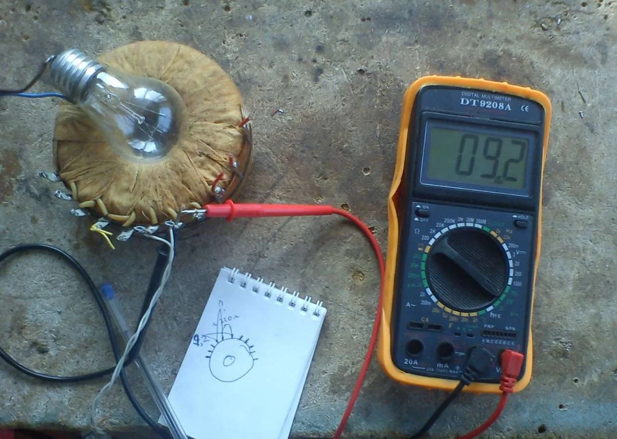

Замерь напряжение на контактах 4-6 и 4-5 и напряжение сети (5-6). Также надо замерить ток через первичку, дать трансу поработать с час и посмотреть не будет ли греться и гудеть.
Пошел делать замеры, через час отпишусь :)
Замеры произвел еще вчера, но были кое какие дела и я не смог зайти в интернет. Все измерения видны на фото. Добавлю только что ток на первичке 214 вольт

Судя по всему, обмотка 4-5 это 17В, 4-6 220В. Подключая к 5-6 ты используешь две первички с общим входным напряжением 237В. Лучше именно такое подключение к сети и использовать. Транс будет работать в слегка недогруженном режиме, что хорошо скажется на его надежности. Если на холостом ходу в течении часа-двух транс не нагревается, то первичку трогать не стоит. Замерь напряжение на всех вторичках, когда будешь их сматывать считай витки, так ты определишь количество витков на вольт, это понадобится при намотке новых вторичек.
