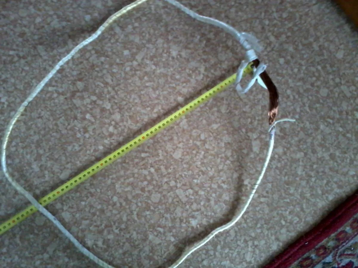

на пасту от ручки можно??

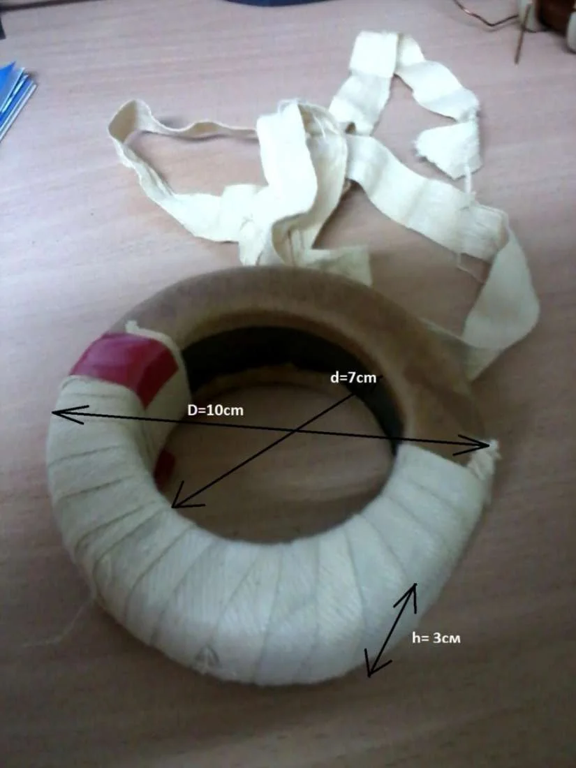

Желательно на что-то твердое, чтобы не гнулось. Можно на отвертку, например. Главное намотать ровно, виток к витку - это повысит точность измерений. Для провода диаметром 0,5 мм длина намотки будет 50 мм.
Получилось 0.64
Многовато, может не влезть... Если другого провода нет, то мотай этим...

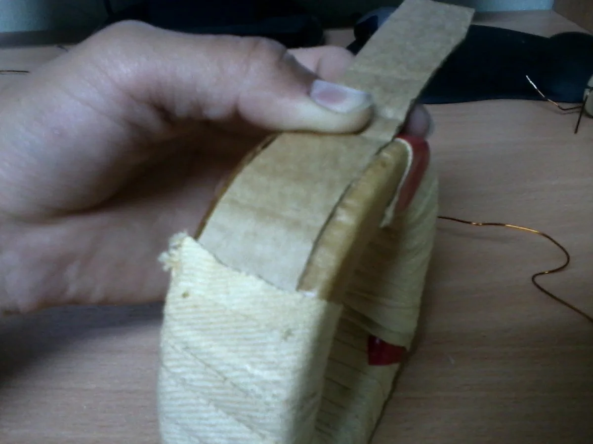

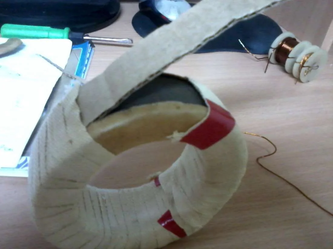

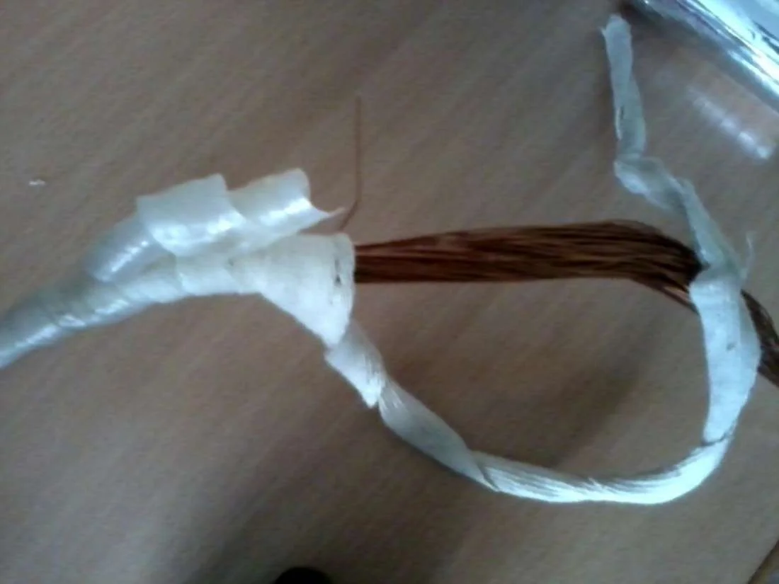

Вот намотал первый слой и сразу же появился вопрос нужно ли изолировать второй и последующие слои первички???:tehnari_ru_837:
    50.1 KB · Просмотры: 270
Нужно. Я использую для этого конденсаторную бумагу, разбираю старые бумажные конденсаторы.
Все слои друг от дружки изолировать нужно.

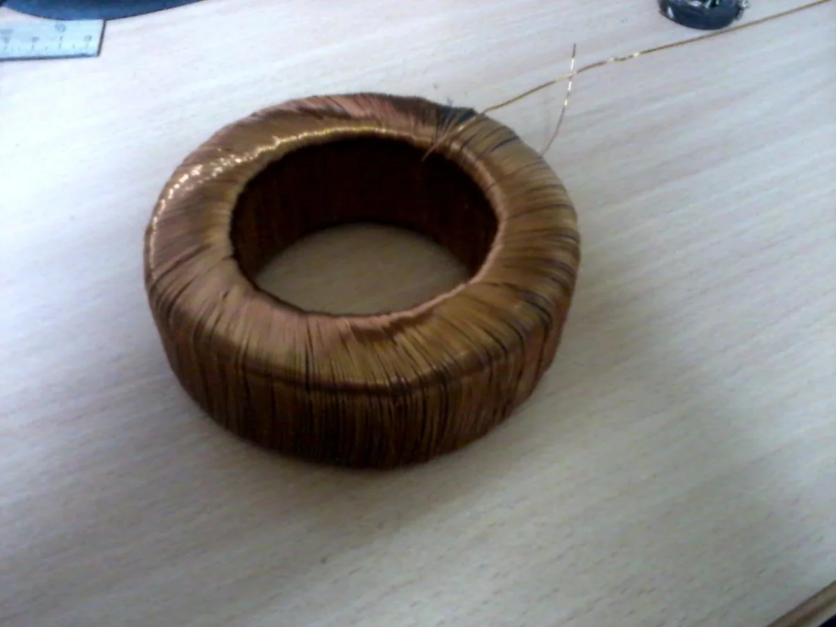

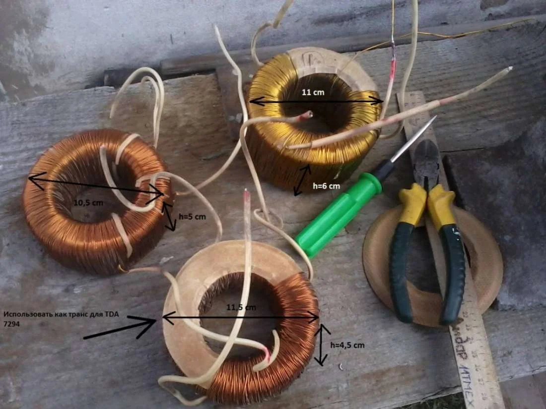

возвращаюсь к этой теме опять так как я уже намотал этот транс но ВОТ беда сильно греется первичка буквально за 20 сек (я намотал только первичку) Какие варианты?????
Если правильно расчитано число витков и диаметр провода то:
1. Часть витков замкнута на железо (чаще всего на кромке).
2. Часть витков замкнуты между собой (в результате грубого обращения с проводом.
Для нагрева достаточно замыкания буквально одного-двух витков.
с этим вроде все хорошо Кстати я его через предохранитель ставил 1/2 ампера он сгорел моментально поставил 3 все ОК Я думаю что провод первички слишком толстый?? (0.68мм)
сказали если больше никакой нет мотай этим
Дидар! На форуме есть конкретные методы и примеры расчетов. Замеряй геометрические размеры железа и считай сколько и какого!
Понимаю что не хочется, но другого выхода нет. Можно домотать твою первичку но, опять же, надо знать сколько. Удачи!
