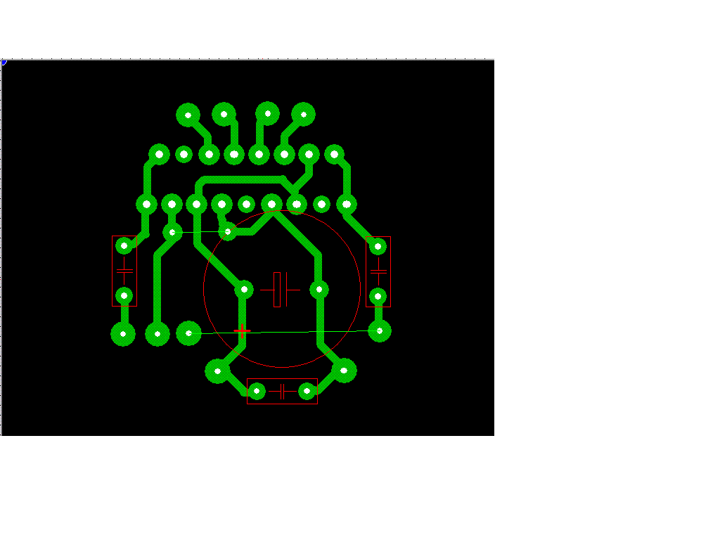

Похоже дело не в конденсаторе, и проводах. провода выпаял все равно гудит, конденсаторы менял и на 16В и на 25В. Наверно в схеме чтото не так.
еще выяснил что один канал нормально работает не фонит и не идет на него напряжение, а с другого идет фон и наружу динамик лезет.
Что это может быть?
Или может подкинете действительно рабочую схему?
вот по этой.
    15.2 KB · Просмотры: 2,373
Это не схема, это чертёж печатной платы...

Схема даташитовская, при исправных деталях работать должна. Плата не очень удачная, но если самовозбуждения нет, то тоже работать должна.
Проверять монтаж, проверять исправность деталей, проверять наличие самовозбуждения (сопровождается сильным нагревом микросхемы даже при отсутствии сигнала).
Да, она нагревается без сигнала. А как найти где происходит самовозбуждение? Может все дело в перемычках, там через питание идет.
Если паяли с канифоль, смыть с платы начисто! Если кислотой, тщательно все промыть растворителем! Плата не очень хорошего плана разводки дорог (ток на углах будет спотыкаться:D)! По ищите на форуме другую ПП. Темы жеванная!

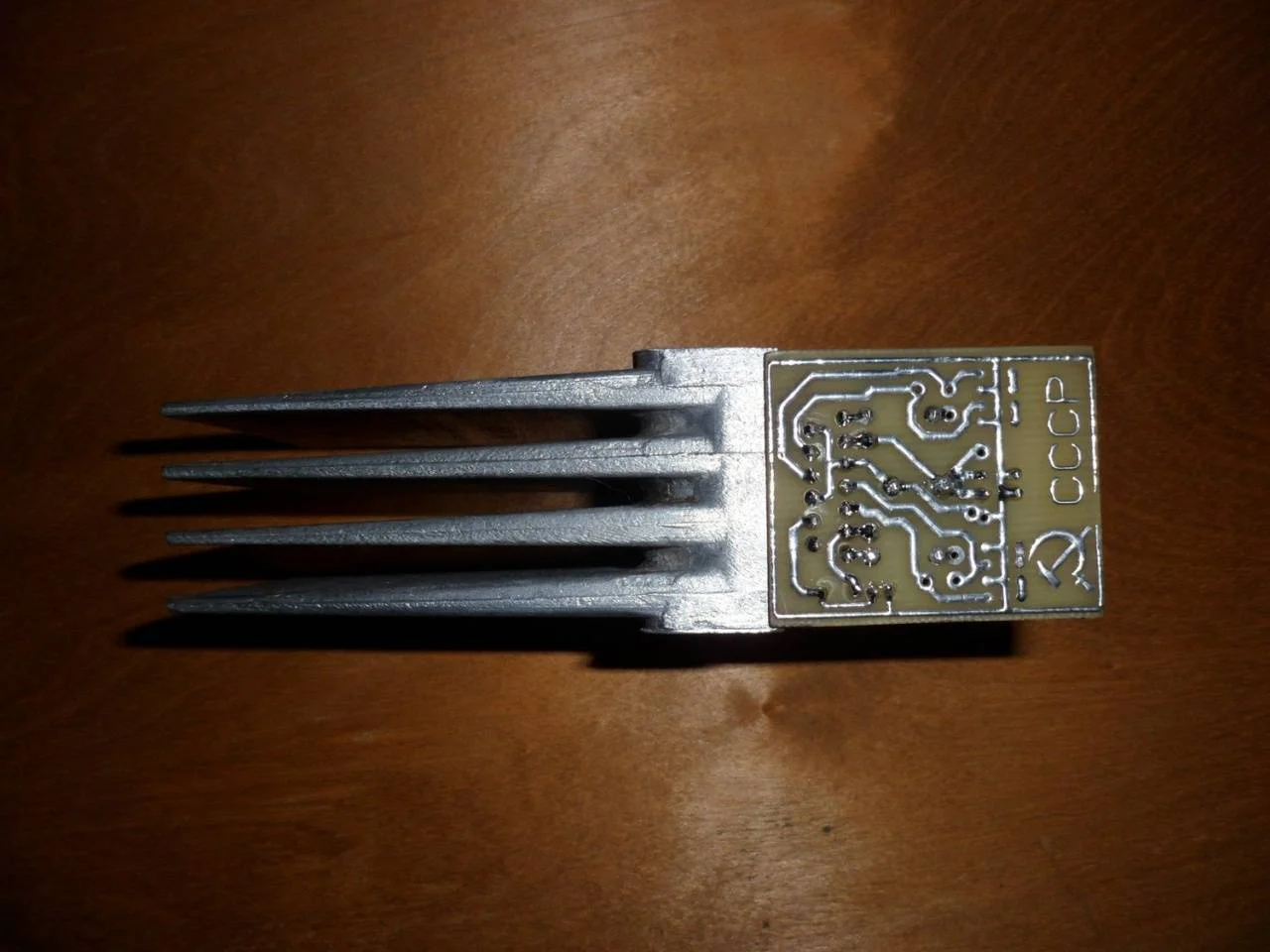

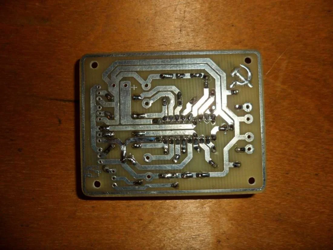

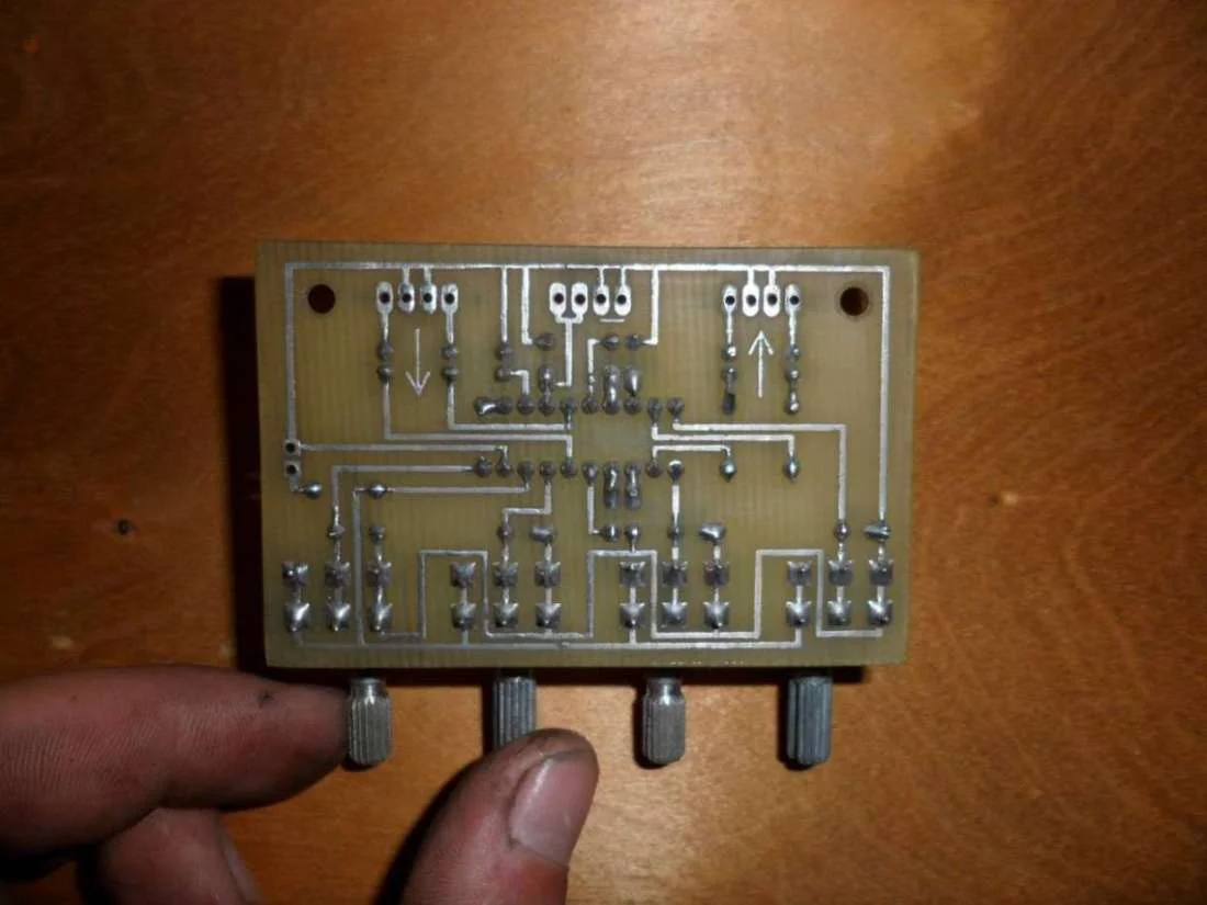

Во время пайки фрагменты канифоли остается на плате. Был случай у меня что из за нее было возбуждение МС. Смыть: растворитель марки 650, растворитель марки А, зубная щетка(б\у не нужная) и вперед! Намываете ПП до блеска, как тут -
http://www.tehnari.ru/attachments/f170/93289d1345383906-sam_0163.jpg
http://www.tehnari.ru/attachments/f170/93286d1345383801-sam_0153.jpg
http://www.tehnari.ru/attachments/f170/93745d1345567988-sam_0193.jpg
