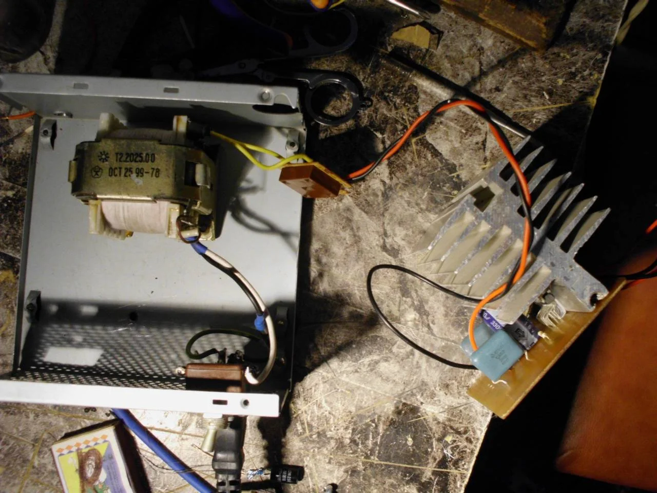

Скорей всего мне продали бракованную. И на этой плате не хочет работать. Теперь оба канала гудять. Даже при отключенной 14 ножке на микросхеме. Пожалуйста проверте плату которую я нарисовал.
Может дело в трансформаторе и диодном мосту? И может ли как то влиять вторая обмотка на трансформаторе, я просто мотал 2е одинаковые по 12В каждая.
    139.5 KB · Просмотры: 327

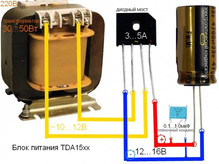

Где конденсатор после диодного моста??? (на ПП в счет не брать!) Скорее транс слабоват! Нужно после диодного моста поставить конденсатор на 4700 - 6800мф 25в. И минус с питания кинуть на радиатор охлаждения. http://www.tehnari.ru/f114/t70409/index6.html#post701913 прочитайте с этого поста и до конца.
Да уж.... Конденсатора нет, диодный мостик слабенький... Вот так должен примерно выглядеть блок питания для 1558
    41 KB · Просмотры: 979
Сделал как сказал ВНЗ, стал меньше фонить. но все равно что то не то. На оба канала идет напряжение. Вдабавок левый канал гараздо тише правого играет. И кагбудто на левый идет +, а на правый -.
Ну так что же это может быть?
Если идет дымок с микросхемы, она точно сгорела или может еще работать?
