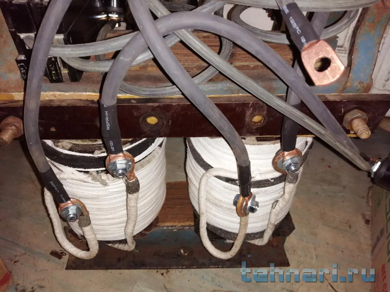

Я так и не могу разобраться со схемой подключения обмоток и со схемой выпрямителей
Мы тем более не можем, мы же этого не видим. Если бы хотя бы на бумаге ?... :(
Чтобы не включить часть обмоток ВСТРЕЧНО, делают так: К любой обмотке, одной, подключают переменное напряжение, не большое, достаточно несколько Вольт, и, осторожно, соединяют другие обмотки в разных сочетаниях. Так, чтобы у ПАРЫ обмоток, получить СУММУ напряжений, а не РАЗНИЦУ. Маркирую выводы, типа 2- начало, 2- конец. 3- Начало, 3- конец. Вначале, конечно, прозванивают омметром, и определяют концы обмотки.Так поступают со всеми обмотками. Где находится сетевая, вам, ведь, известно? Она прозвонена и если состоит ИЗ ЧАСТЕЙ, соединена верно? Тогда смело подавайте на неё 220 Вольт. И по маркам- начало- конец, соединяйте так, чтобы получить СУММУ всех вторичных. Получите одну вторичную, если это вам нужно, или несколько вторичных. Это- уже думайте сами.

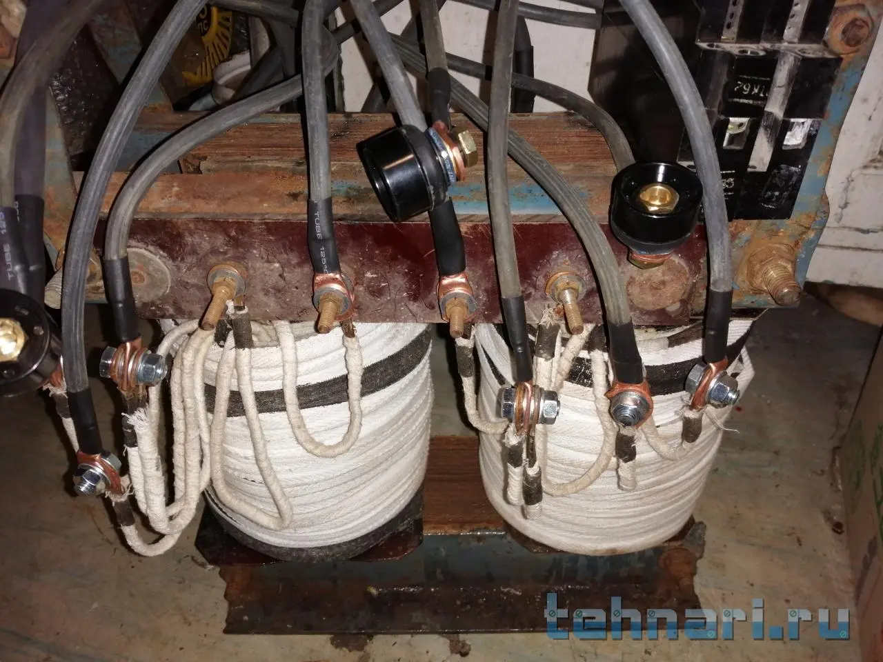

Подготовил провода для соединения отводов трансформатора и тиристоры для соединения в симистор чтобы комутировать трансформатор
Подготовил кабеля для соединения трансформатора и выпрямителя
И пока что прикрутил провода к выводам трансформатора
