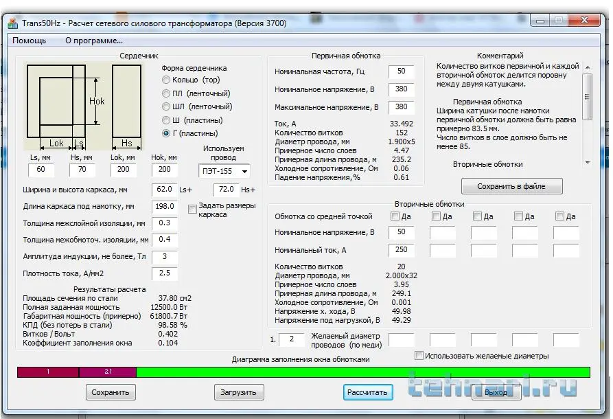

Ну программа ругается пишет что индукция не должна быть больше 1.2Тл
А щитать с 2Тл то она щитает

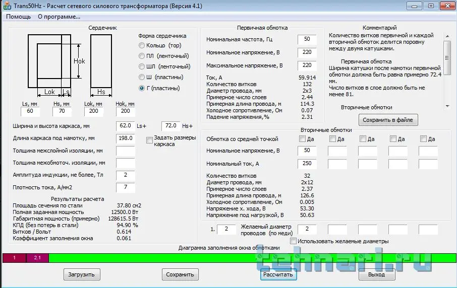

Я покрутил на этой программе, но более старая версия, 3.7. Считает и позволяет индукцию в 100 Т. Ругается. Но считает.
При индукции в 3 Тесла, и напряжении на первичной, количество витков близко к вашим. Но такую напряжённость использовать нельзя. Доматывать сетевую.

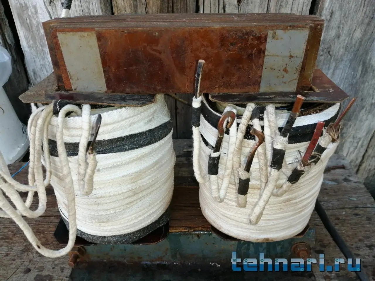

А если поверх вторичек намотать обмотки небольшим сечением 2.5мм2 по 110 витков на стержень и запараллелить с первичной обмоткой.
Если место есть, то можно.
Интересно, что за окна-то такие, что все влазит ? ... :)))
Вот фотка трансформатора готового я уже выкладывал в этой теме вот стока места осталось
Конечно. Так делают при намотке импульсных трансформаторов, для того, чтобы сделать магнитную связь сильнее, связав обмотки не только магнитным полем сердечника, но и полем самих обмоток.
Для импульсников это важно, и приносящее пользу, там ведь гуляет не синус со своим медленным нарастанием фронта, а импульсы с крайне крутыми фронтами.
Нужно обратить внимание на хорошую изоляцию. И не перепутать фазировку частей сетевой обмотки. Только не запараллелить, а запоследовить. Насчёт не большого сечения. Провод дополнительной, рассчитанной на совместное подключение с имеющейся сетевой, на напряжение 380 Вольт, должен быть такой же. Законы электротехники. Последовательное соединение подразумевает и равенство токов.
Параллельное соединение обмоток в одном трансформаторе должно быть КАТЕГОРИЧЕСКИ исключено. Разница в количестве витков, сопротивлений обмоток приводит к уравнительным токам, которые могут быть огромными.
Так можно соединять только обмотки, намотанные одновременно в несколько проводов. Плетями.
