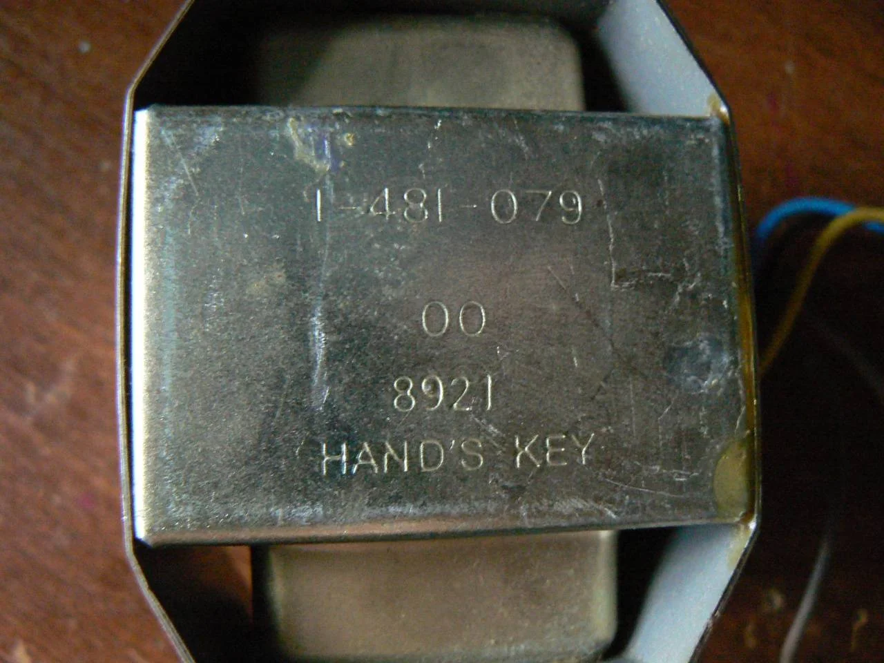

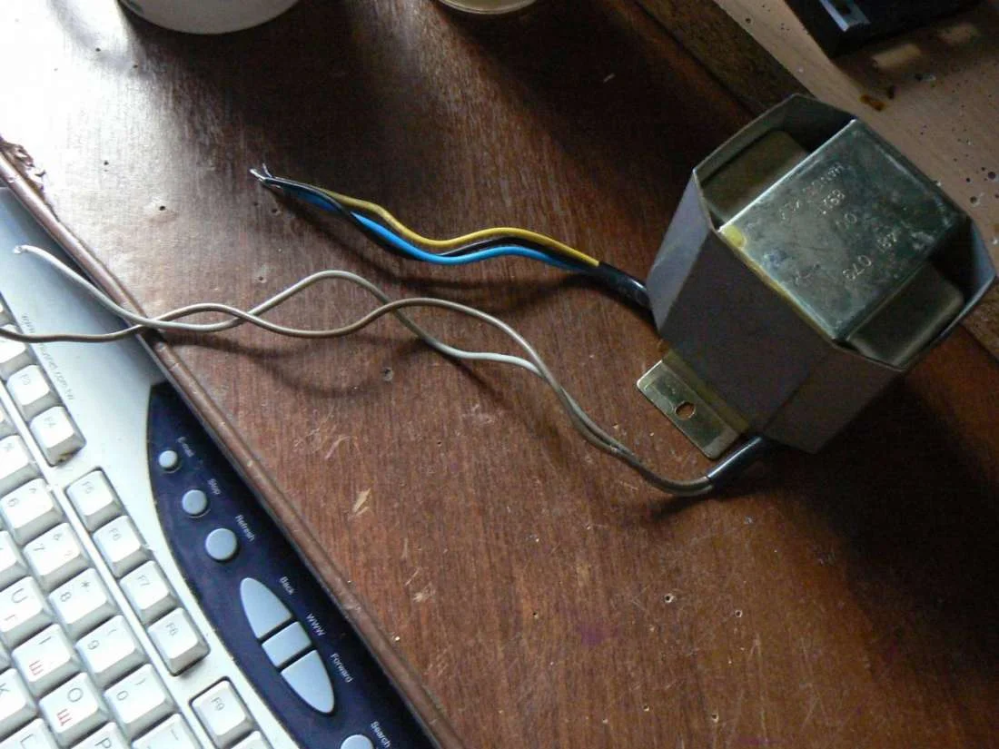

Здравствуйте. Вчера купил такой транс за 100р. Мужик сказал, что рабочий, выдаёт 12 вольт. А сейчас подсоединил. Свет вырубило, но контакты были не изолированные, может задел и замкнуло. Точно на эти провода 220 подавать?
Я подавал на коричневый и серый.
Прозвони обмотки. Сетевое напряжение подавать та те выводы, где сопротивление больше.

Даже по фото видно что серый и коричневый - выхода.
Прежде чем включить незнакомый транс, нужно прозвонить обмотки,
Найти предполагаемую первичку по наибольшему сопротивлению,
сопоставить (если есть опыт), что её сопротивление примерно соответствует
габаритной мощности транса.
А лампочки не годятся, Вы легко можете таким образом на выход 12 V
дать 220 V и согласно коэффициенту трансформации получить на первичке
несколько киловольт, что может убить не только первичку.
Я думаю черный и синий - входа, желтые корпус. На всё равно нужно
прозвонить, он может быть расчитан не на 220 V

и какой сопративление?
Чёрный и синий 40ом
Жёлтый и синий 26ом
Чёрный и жёлтый 10ом
Серый и коричневый... Сначала никакое,
Потом 2ома...
Наверное батарейка на мультиметре садится.
Сейчас новую поставил.
Значит чёрный и жёлтый..
Мужик с.ка, сказал что коричневый и серый...
