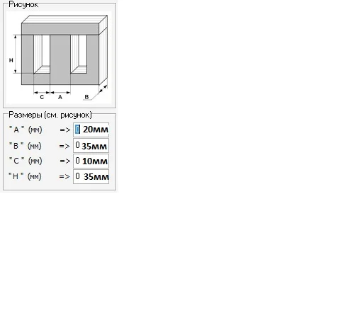

Кстати, этот транс потянет 2 микры?
Не знаю сколько ватт, но тяжёлый.
Трансформатор может быть и потянет, надо считать, давайте габаритные размеры . А вот стабилизатор может и не потянуть, пиковый ток потребления микросхемы 3,5А, средний конечно гораздо меньше, но микросхемы две...

Высота 7см, длина 6см, ширина 4см.
Мужик говорил что транс вроде бы на 60-70 ватт. Хотя он много что говорил..
Вот такие размеры нужны

А можно программку?
Если размеры правильные мощность ватт 30...40, для ваших микросхем достаточно
