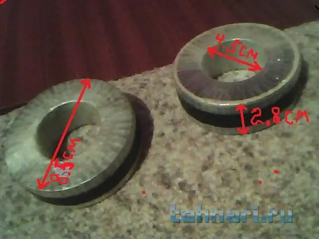

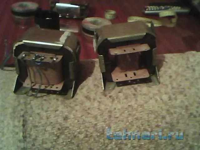

И если я намотаю ряд гул пройдёт? у меня почти провод закончился, я думаю первичку намотали во втором слое наверно для того чтобы устранить гул или может я ошибаюсь? но когда я включал трансфор... когда он был намотан по заводской то он вообще не гудел даже если прислонишь ухо то не чего не услышишь а тут почему то гул такой сильный, Ланзар я его сейчас буду уже прикручивать! транзисторы буду выпаивать и помещать их на радиаторы, блок питания есть штатный в этом усилителе его потом надо просто переделать то есть заменить! помещу два трансформатора итд...Мотай еще ряд, с гулом потом разберешься(ну не люблю я ТСы за это, то ли дело бублик!)

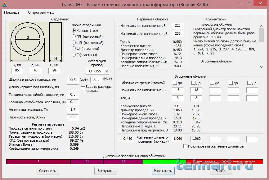

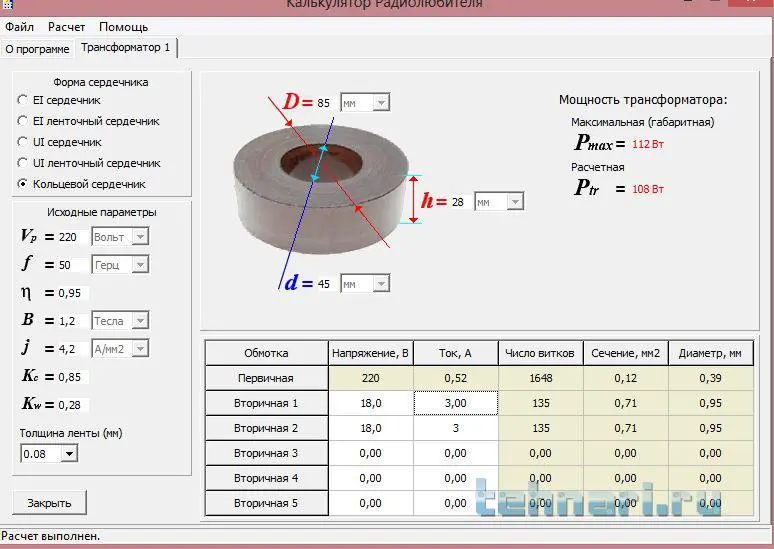

В общем смотал я первичку, Мотал стягивал, бесполезно всё ровно гул идёт! буду вторичку мотать в первом слое как на заводе изначально моталось! Измерял толщину вторички до разборки транса оказывается не 1,8мм а 1,4мм, я не правильно измерил! вот намоточные данные этого трансформатора:В основном гудит от плохой стяжки, малое количество витков тож может влиять - ток холостого хода больше.
Может быть и можно как то предотвратить гул но я только как не е-лся с ним не чего не получается не зря в нём всё таки вторичку в первом слое запихали, у вторички провод толстый и не сильно гудит если усь вывернуть на полную а у первички провод тоньше в два раза вот ему и легче вибрировать темболее у самого керна я имею ввиду как в динамике если керн вытащить то звук в два раза тише становится! очень сравнимо если взять дин с магнитом 1,2 тл от 100гдн вот если керн вытащить сразу громкость тише более чем в 2 раза, первичку намотали второй для того чтобы не было гула, Гул был очень сильный как от сварочного трансформатора! я стягивал железа ровно лист к листу как и было в заводском варианте, там по следам видно, потом сильно стянул железо изоляция вся на месте перед сборкой всё тщательно проверил, и провода тоже целые лак не где не слезший при смотки всё проверил не где не чё не слезло! поправьте меня если что где не так, пластины между собой вроде не расклеены не где, в чём тогда дело?Да не зависит, где первичка, где вторичка! Вот мотал трансик для цапы, первый на ТС железе, до этого торы да Ш были. У.бался я его стягивать! Родной крепеж выкинул, согнул помощнее - кое как утихомирил.
Посмотреть вложение 274965Посмотреть вложение 274966
Провод натягивал очень хорошо, но частота 50гц хорошо проходит, резонанс пытался убрать не чего не вышло, в заводском варианте и то хуже была стянута проволокаГудит ЖЕЛЕЗО! Провод плохо намотанный будет дребезжать, звенеть, но не гудеть! Зазора между подковами быть не должно, посему иногда склеивают с добавлением ферромагнетика(порошок от принтеров).
Транс не грелся и межвикового не было, проверял, всё было нормальнопервичку когда намотал, холостой ход не мерил? или сопротивление. может межвитковое где то было? транс грелся?

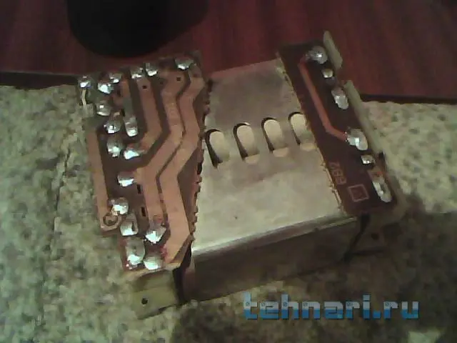

Привет с прошедшим праздником тебя, днём Победы! Разобрался я с этим трансом , в общем штатный провод первички я полностью доматывал до конца как и говорил в прошлом посту! но стоило поменять всё местами и гул прекратился совсем, но всё ровно спасибо тебе за дельные советы! Ланзар меня сильно огорчил, продавец меня обманул, вместо 200W транзисторов поставил 80W, 4 больших резистора спаянны перемычками, в предвыходном каскаде транзисторы плохого качества, номиналы не соответствуют номиналам тем которые находятся в штатной схеме, в общем :fase: и ток покоя он не выставилНу тогда х.з. чо он гудит. Счищать заводской клей, по новой клеить, расклинивать сердечник в катушке(что б об стенки катушки не звенел)
На моем фото видно, что одна половина ниже и родная стяжка внутренний стык не дотягивала- свой крепеж гнул по месту. (Ну не люблю я ТСы)
