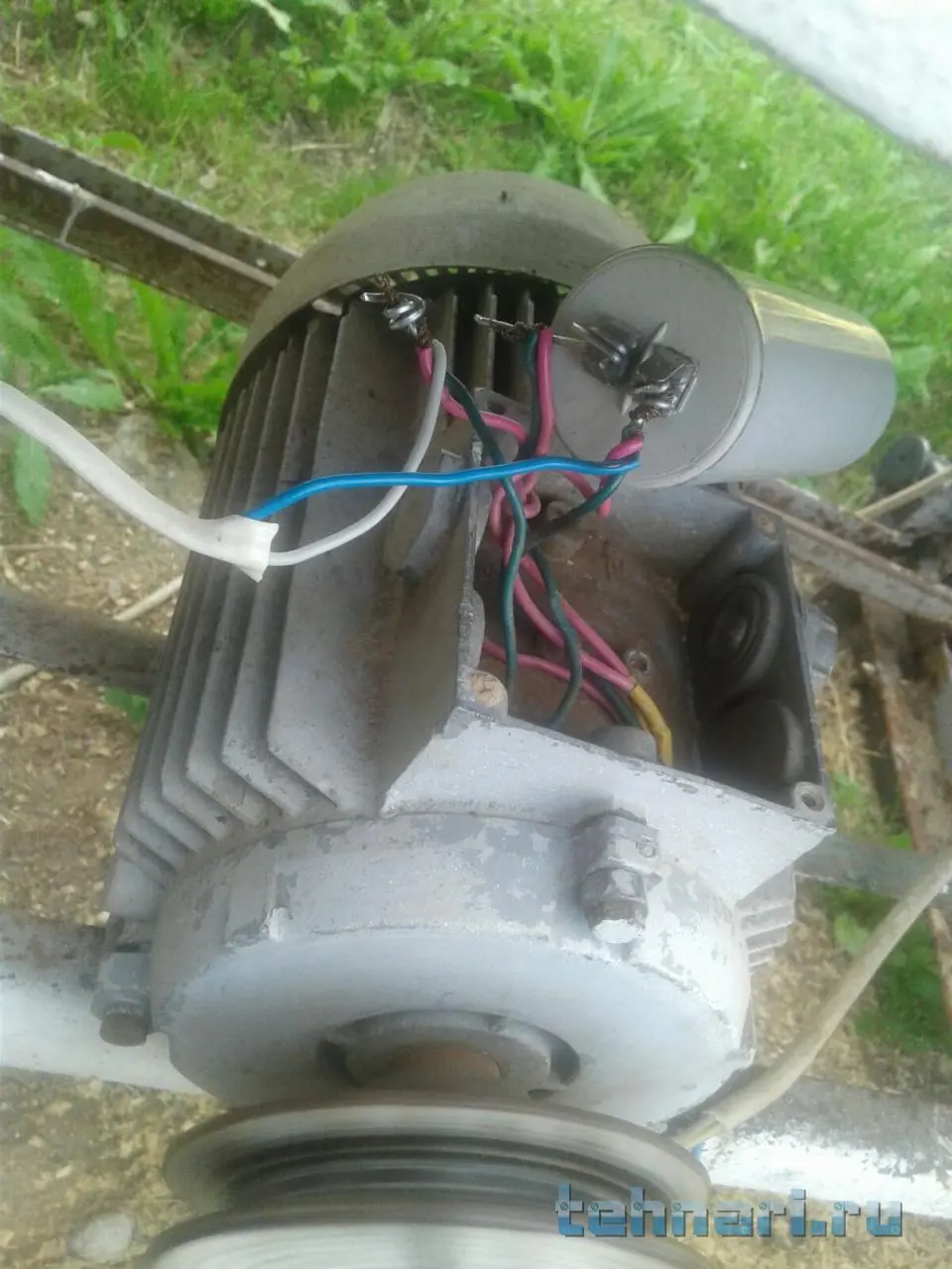

Переключал я на треугольник почемуто не хочет работать двигатель так
Вот всегда в строю , ничего не греется - зеленые были, розовые после вскрытия выводил.
Кондера 60 мкф хватало с лихвой под нагрузкой , при 80 - грелся двиг.

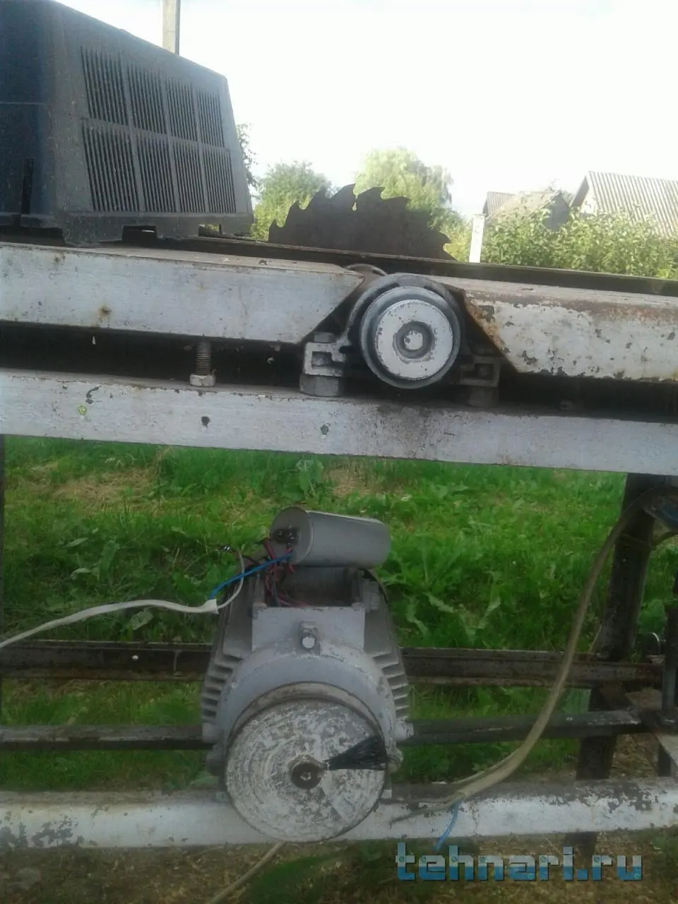

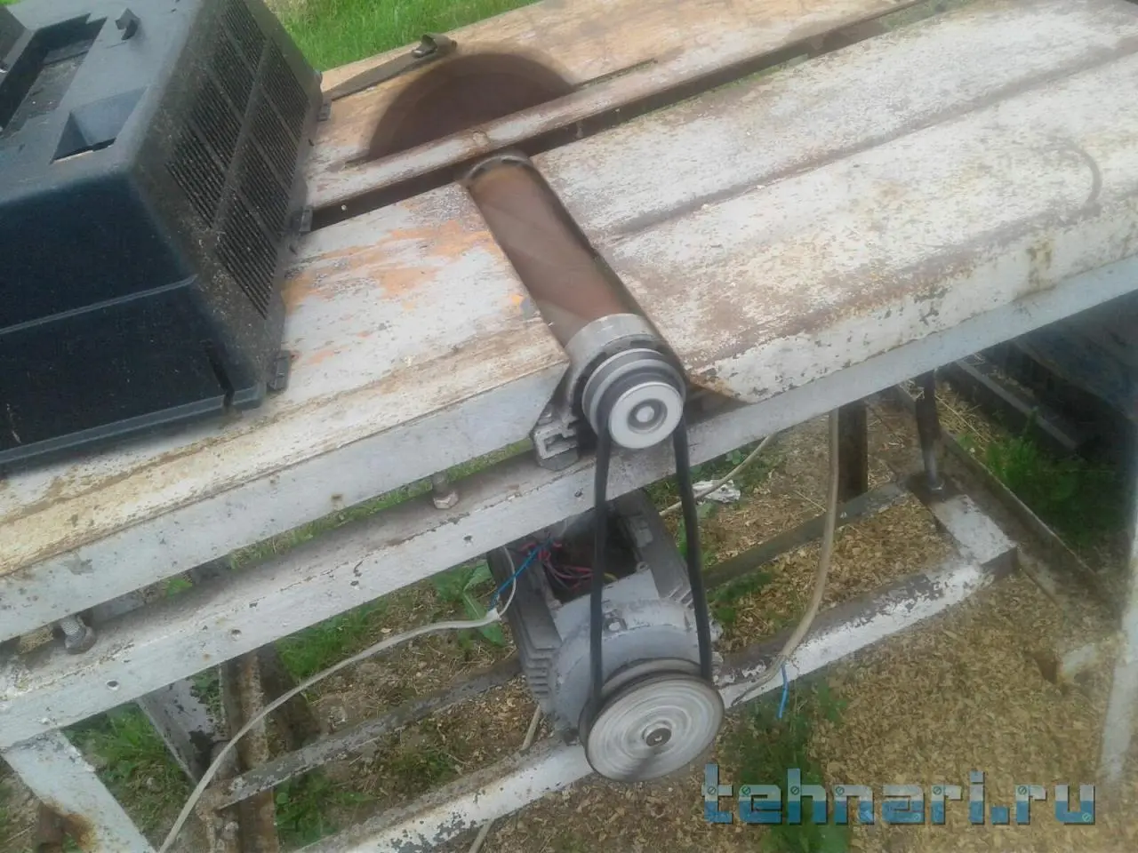

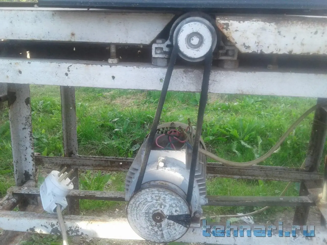

С ремнем медленней раскрутка , без - 1 сек , фланец прижимаю ладонью не остановить . Емкость 80 мкф , на глаза попалась , по быстрому прицепил , проводки кусок алюминевой - полет нормальный .

У ТС 2880 об/мин. и это все меняет. ))
Да, двиг будет стремится быстрее выйти в номинал , поэтому получается почти коротыш . Надо на вал накручивать веревку ,либо как на мощных движках переключать на звезду , а потом на треугольник , чтоб сеть не садить , а емкости маловато + еще пусковая нужна.
С такой емкостью на долго обмотки не хватит , запуск на звезде с последующим переключением на треугольник, как вариант.
мощность двигателя какая?
1,5 , ПИСАЛ УЖЕ
У него оборотистый двиг , какая сеть - неизвестна , чтоб жалоб у соседей не возникало
при запуске пускай переключает обмотки , расчет емкостей по формуле , схемы переключателей в нете
найдет . Больше подсказать нечего .
да пожалуй это единственный вариант, а про емкость я сразу говорил(и не только я), что это очень мало
