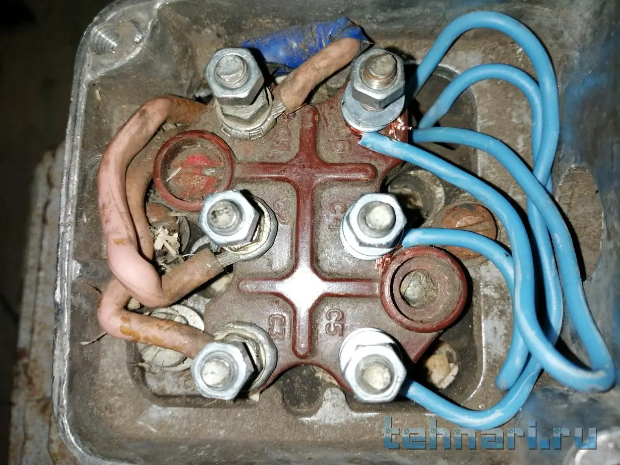

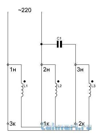

Вообщем временно сделал пусковой кондер из электролитов вышло 500 мкф рабочку сделал 20мкф для хх должно было хватить собрал треугольником двигатель не запускается еле крутится, гудит и тянет ток в 50 ампер, потом собрал по схеме звезда из первого поста схема сверху по средине, и все двигатель моментально запускается и крутится на рабочке и все нормально потреблеие при этом меньше 2 ампер, в чем проблема то почему треугольник не пашет? и если уж оставить звездой то надо повышать напругу с 220 до 380?

Вообщем почему-то работает только эта схема

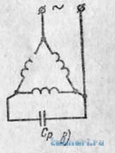

Пробовал переключить по этой
Двигатель не может запустится чет я вообще не пойму почему так? По первой схеме выходная мощность двигателя будет ноль целых ноль десятых
так как двигатель и так включен в однофазную сеть уже потеря мощности и обмотки включены последовательно и не на 380в а на 220в получается еще большие потери полезной мощности. Ну вроде как я понял так.
Не правильно. Надо так: Двигатель на 380 в, на обмотке должно быть 220в, а это получается, если включить обмотки треугольником. В противном случае будет греться двигатель (на обмотках получается 127в при включении звездой и работа близка к пусковым токам). И падает ресурс работы.

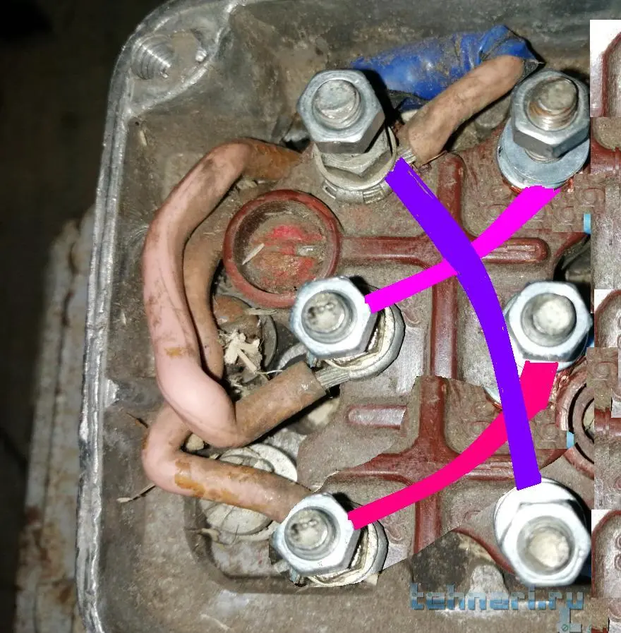

вот так подключается треугольник на 1 фазу
1н 2н 3н - контакты клеммной колодки к которым подключены начала обмоток
1к 2к 3к - контакты клеммной колодки к которым подключены концы обмоток
перемычками в клеммной коробке соединяются контакты на против друг друга
Вот именно так я соединял работать не хочет вообще ни в какую

Вот так делали?
А клеммы с девой или с правой стороны (нет разницы)
