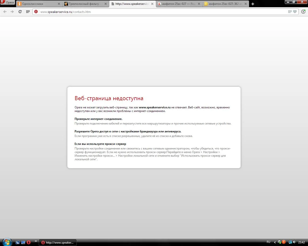

по моему ты мне лапшу на уши вешаешь,я кроме битой ссылки ни чего не увидел.
не,ссылка рабочая! какая то контора в Москве ремонтирующая динамики и все в этом роде
меня больше интересует оригинал их ответа.ибо он самолично их чуть ли не дворниками выставил.
