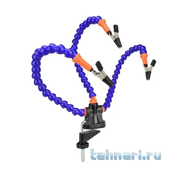

Интересно, а как вообще этот Горыныч на практике, будет ли достаточно жёсткой фиксация платы на этих длинных шеях? Может быть кто-то пользуется уже? Присмотрел такой вариант:
Я тут в теме уже задавал эти вопросы, но тут нет тех кто пользовался таким вариантом.
Я буду делать типа такого:
И возможно, типа такого вариант:
Сегодня заказал такой светильник за 150 рублей:
https://aliexpress.ru/item/32796241...16.1793330852.1618387053-283288492.1618387052
Крокодильчики у меня есть в количестве, шпилька, гайки, шайбы, барашки, проволока, кусок фанеры - рублей 150...200.
Заказал я этого Горыныча, как придёт посылка, расскажу что к чему.

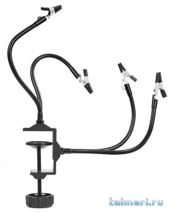

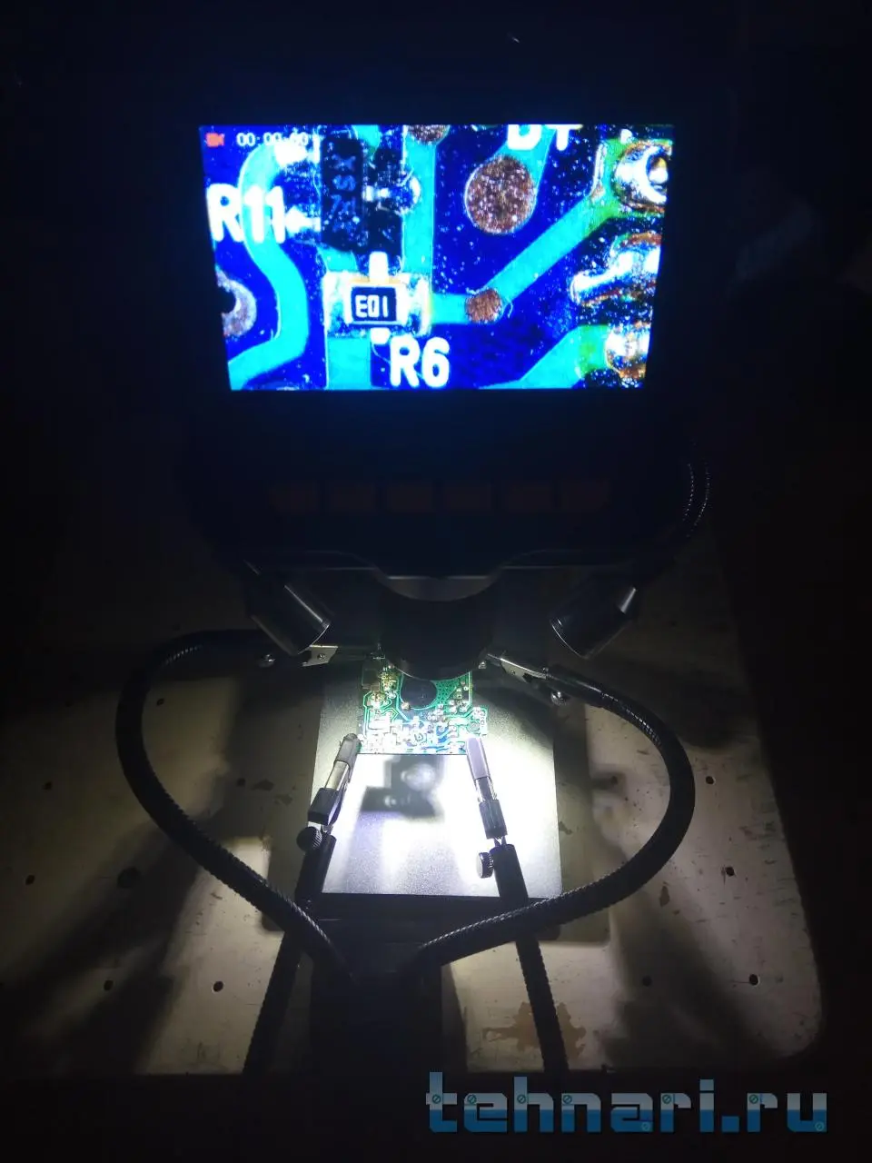

Сегодня получил посылку. Жесткость вполне нормальная для работы. Прикрепил к рабочему табурету для демонстрации.
Плюс в том, что эти прутки достаточно длинные, и имеется доступ к плате с обеих сторон. Снизу можно подогревать феном, а сверху поддевать пинцетом smd детали. Я не брал держатель с лупой и подсветкой, это лишнее нагромождение, у меня лупа-очки с подсветкой, а также имеется цифровой микроскоп со своим экраном и подсветкой.
Вариант использования держателя совместно с микроскопом.
Отлично!
Теперь бы узнать жесткость варианта с моего первого поста, ибо твой вариант как я понял не из дешевых.
Эти держатели от NEWACALOX не сильно отличаются между собой по цене, если количество прихватов одинаковое. Вот, для сравнения, два держателя примерно одинаковой конструкции с четырьмя прихватами:
Цены на Озоне конечно конские, но я просто для сравнения привел пример, что обе эти модели, с разной конструкцией гибкого прихвата, не сильно отличаются по цене. Я не выбрал первую модель по той причине, что там прихваты объединены попарно, и крепятся к основанию только одним гибким элементом, что, на мой взгляд, в идёт ущерб жёсткости конструкции.
В моей модели держателя гибкие прихваты крепятся к основанию резьбовыми соединениями, и могут после сборки поворачиваться против часовой стрелки (отвинчиваться). Чтобы этого не происходило, на резьбу просто подмотал ленту ФУМ. Собирать конструкцию перед использованием и разбирать после, я не планирую. Держатель храню с собранном виде, прикрепив винтовым прижимом к одной из полок в шкафчике.
