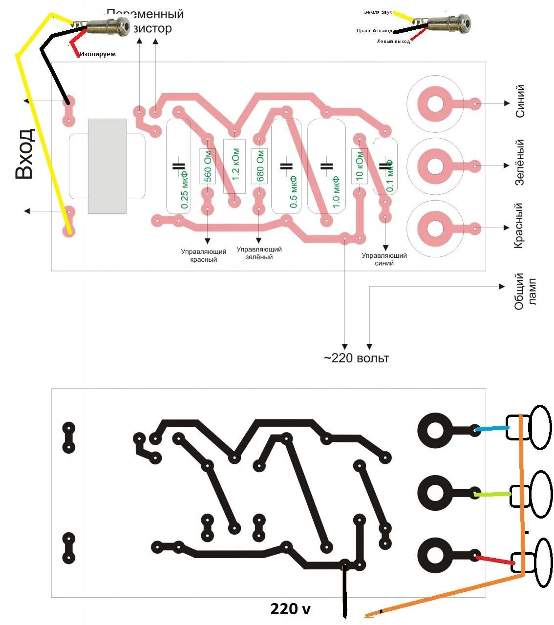

Цветомузыка на лампах накаливания
А на вход подаёшь сигнал. Где земля-неважно.
а можно тоже зарисовать?!
и ещё если взять обычную лампочку и покрасить норм будит?

Можно :)
А вообще без разницы.
Главное чтобы земля и один из каналов были.
Рекомендуется подключать через усилитель.
Я буду подключать через TDA2003-очень простая схема. ПП Валерия.

ещё раз спасибо!!!
дак я окуратно с балончика!!!
покраска лампочки не даст нужного эффекта (проверенно в юности не один десяток раз, когда лепили эти моргалки), к тому же краска выгорит быстро, а это ещё и пожароопасно..., нужен светофильтр либо купить лампу нужного цвета
будим думать !!! а сколько такая лампа примерно стоит?
а сколько мне ватт надо лампочку?
Валерий сказал: "Учитывая, что выходной каскад у цветомузыки выполнен на тиристорах, то он обладает большой мощностью. Если тиристоры поставить на теплоотводы, то можно нагрузить на каждый канал по 1000 ватт. Но для дома вполне хватит ламп по 60-100 ватт."
У меня 3 лампочки по 93 ватта, пока некрашенные, т.к. некогда. :)
собрал дивайс работает супер спасибо
Состав "краски".
В баночку наливается 2-3 мл растворителя 646. Далее туда выдавливаются чернила из стержня шариковой ручки нужного цвета. Потом одна-две капли клея БФ2(БФ6). Всё перемешивается. От соотношения растворителя и клея зависит вязкость "краски". Клей препятствует выгоранию чернил.

Пробовал тоже самое с клеем ПВА. потом все задымило и начало обгорать. а вот с БФ2 не пробовал...:)
Что было с крашенными лампочками не помню, давно было и их было мало. Мы брали фару от трактора ДТ-75 "Казахстан", эпоксидкой приклеивали патрон для обычной лампочки, а красили стекло фары. "Краску" наливали прямо в стекло от фары, далее качая стекло равномерно раскатывали краску по всей его поверхности. Проблем с выгоранием не было.
