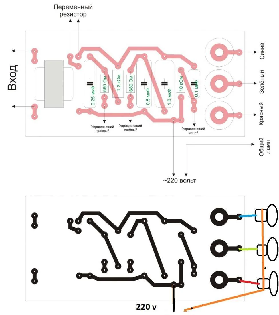

Трансформатор стоит на входе устройства, можно подключить устройство к одной из акустических систем усилителя.
объясните пожалуйста, я не понял как подключать транс и какое у него наприжение, а так же я не понял каким напряжением куда
Это разделительный трансформатор, о нём подробно написано в начале темы.
а ничего если на один канал усилителя стоит динамик а второй не используется можно к ему подключить?
Да, так можно подключить.
В качестве трансформатора подходит любой малогабаритный трансформатор от сетевого блока питания, я использовал от какого-то дешёвого китайского блока. Его надо прикрепить к плате при помощи хомута из узкой металлической полоски. Сетевая обмотка подключается к фильтрам, а на низковольтную подаётся входной сигнал.
Трансформатор ТС 5-4 подойдёт?
А шут его знает, что это такое...
вопрос по девайсу можно электоролиты использовать
Нет, только неполярные на напряжение не ниже 160 вольт.
Хватает и 0.5 ватта.
а воттам где красным я обвёл написано вход это куда подключать?а там где синним как понять общий ламп?
блин фото забыл!
да бли! извените за флуд!вот фото!

На вход подаётся сигнал от одной из акустических систем. А общий ламп посмотри по схеме.
