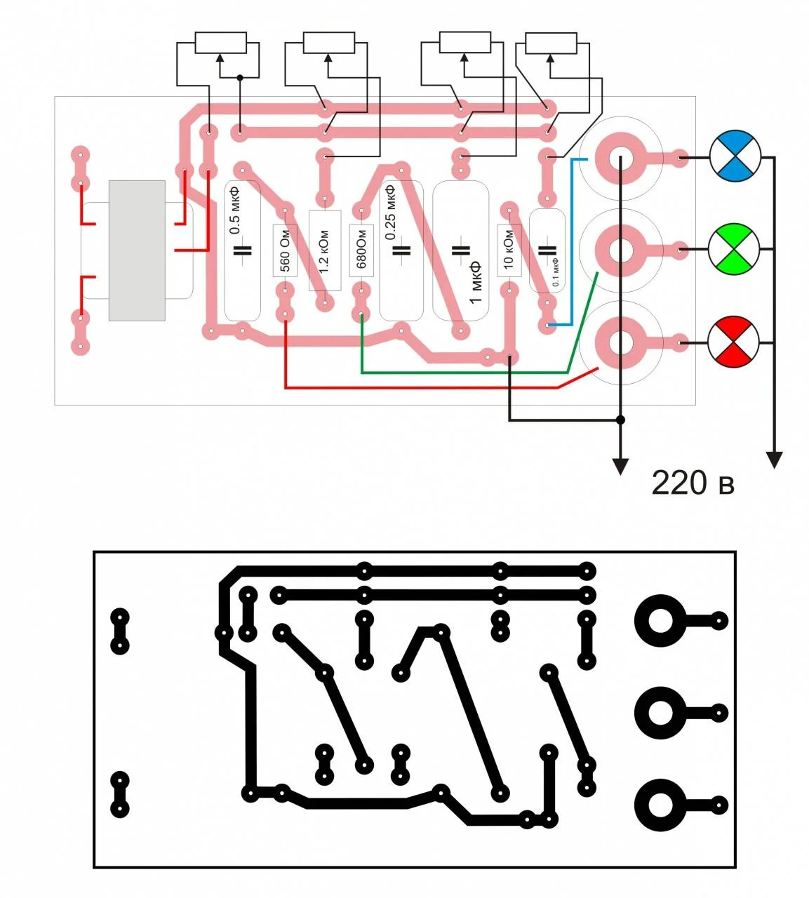

Просматривал старые темы и заметил, что многие хотят сделать цветомузыку, но почему-то обходят стороной простую схему, а я о ней уже писал: Простые схемы для желающих заниматься электроникой
Может быть не доверяют простоте конструкции?
Чтобы рассеять сомнения, я решил сделать её и выложить то, что у меня получилось.
Схема на самом деле очень простая.
а печатную плату для такой цветомузыки не могли бы нарисовать?

А они и не нужны, я пробовал так делать, не очень-то и регулируется. А нарисовать новую плату у меня сейчас просто нет времени. Но можно воспользоваться уже имеющейся, если перерезать токоведущие дорожки и припаять в разрыв переменник.
а покажите какие именно дорожки. пожалуйста.
Посмотри по схеме, там всё просто.
Лучше ставить КУ202Н, они больше подходят по напряжению. А что касается платы, то я смогу её сделать не ранее чем послезавтра, до этого времени у меня много работы.
плату я подожду ! А тиристоров КУ202Н у меня нет

Вот, нарисовал.
СПАСИБО ОГРОМНЕЙШЕЕ за печатную плату! Вы супер! Какую схему посоветуете еще собрать?? после цветомузыки. Я у вас на ютубе видел мигалку на 2-х тиристорах и 2-х ламах красного цвета. Что за схемка?
