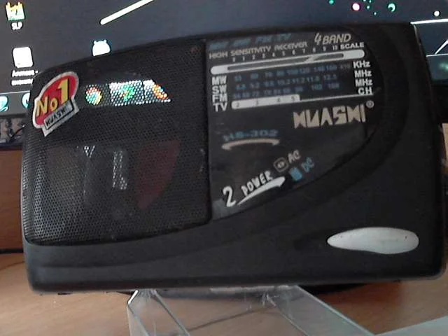

Трансформатор я использовал с под китайского радио HUASHI HS-302.
Фото корпуса радио и сам трансформатор прикрепил ниже . Ищите на радио-рынке подобное =)

Можете объяснить куда подключается вход трансформатора (в розетку или в ноутбук разъёмом 3,5 или куда) ? Ну 220 это в розетку насколько я понял? Что подключается к ноутбуку(компьютеру, коссетному плееру)? и, названия или номиналы трансформатора которые можно использовать для данной схемы(которая на главное странице) ?? Зарание спасибо
А что тут может быть не понятного? Если внимательно прочитать текст и схему, то становится очевидным, что вход трансформатора (вход 220В) подключается к схеме, а выход этого трансформатора, подключается к источнику звука.
А если поднять глазки вверх на один пост, то опять же становиться очевидным, что можно использовать трансформаторы от разнообразных китайских устройств, типа приёмника или магнитофона.
