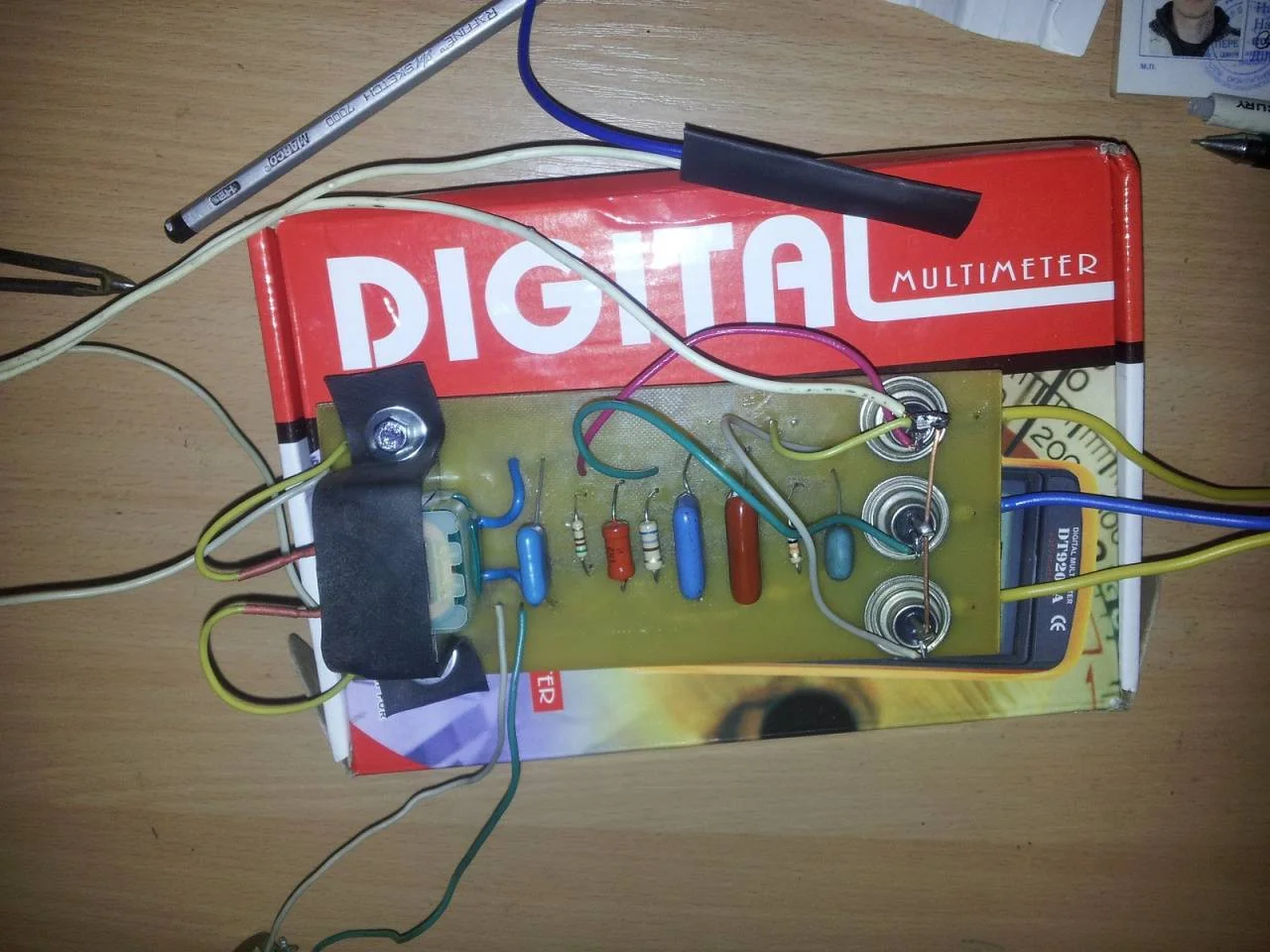

Спаял по схеме все вроде работает но с проблемой и незнаю в чем ошибся, помогите пожалуйста! Суть проблемы такова: ДВЕ лампы горят постоянно, а Одна лампа моргает в такт музыке, две лампы что горят сильно горячие тиристоры, та что моргает тиристор теплый но не горячий.
Фотографии прилагаю, а видео непонял как залить...

проверь тиристоры которые горячие, прозвони их.
И ещё скорее всего где-то в монтажена тех двух каналах какая-то сопля или ещё что-то
Лампы какой мощности подключал?
Какой флюс использовал? Если не канифоль, то плату надо тщательно отмыть, лучше ацетоном.
Какие тиристоры использовал?

Здравствуйте, Валерий. Собрал цветомузыку по вашей схеме. У меня не горят лампочки. Вход с усилителя есть. (проверял осциллографом). Тиристоры рабочие. Подскажите в чем может быть проблема.
Да некого неубило))) просто времени нету... Все оказалось банально просто... были прошитые Тиристоры)) купил 2 новых, перепаял и все заработало. Вот доклею корпус с орг стекла (эпоксидка долго сохнет, над было паркетный клдей брать) все сфоткаю и выложу конечный результат.
