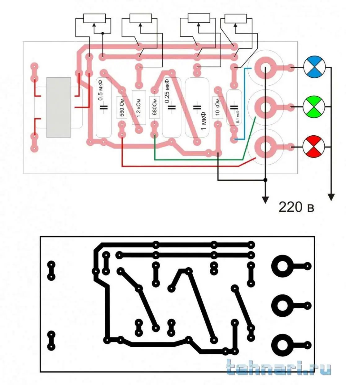

вот такой.или нужно другой?
Примерно такой, от какого он аппарата? Проверьте обмотки на обрыв любым, доступным Вам способом. При подключении сигнал-музыка должен подаваться на обмотку с более толстым проводом.
3 трансформатора ставил разных, все равно не работает. сигнал с усилителя на плату подавал - тоже ноль.
Это опасно, имейте в виду. Опасно и для жизни и аппаратуры.
Уверены что правильно их подключали к цветомузыке? К цветомузыке должна подключаться обмотка из тонкого провода имеющая высокое сопротивление. Ошибок в монтаже нет? Закоротите тиристор (любой) - лампа этого канала должна загореться. Закоротить можно проводком, припаяв его к аноду и катоду тиристора.

Конечно это важно, но я пробовал когда то 0,5 Вт и все было хорошо. Скорее всего ошибка в монтаже. Кочевник правильно посоветоал проверить цепи и попробовать коммутацию тиристоров ... :)
Это опасно, имейте в виду. Опасно и для жизни и аппаратуры.Уверены что правильно их подключали к цветомузыке? К цветомузыке должна подключаться обмотка из тонкого провода имеющая высокое сопротивление. Ошибок в монтаже нет? Закоротите тиристор (любой) - лампа этого канала должна загореться. Закоротить можно проводком, припаяв его к аноду и катоду тиристора.
Тиристоры рабочие, при замыкании лампы работают, трасформатор правильно подключал, плату сверял со схемой, все правильно.
подавая сигнал на тиристор с усилителя, мигает в такт.
Но это не является проверкой исправности трансформатора и даже наоборот, позволяет предположить что он не работает. Вообще настолько проста и отработана что причин всего несколько:
1. Неисправны детали или их номинал не соответствует..
2. Ошибка при монтаже.
3. Неисправность (обрыв) трансформатора.
Отключите все управляющие электроды и на один из них подайте сигнал со вторичной обмотки трансформатора через сопротивление 1,5 - 2 кОма, с музыкой на входе этот канал должен заработать.

проверил трансформатор на обмотке с тонкими проводами 25Ом, на толстых 2,65к0м

сигнал с колонок на тиристор работает. через трансформатор
трансформатора нет,
или я тупой, или что то не так(
все делал по схеме, детали купил в магазине
Это неправильно, и что-то не так. У Вас 3 трансформатора, замерьте сопротивление их обмоток и сообщите.. Сегодня желательно.

второй( на выходе 3 тонких провода): 2ком толстые, 17,8ом крайние и 8,5ом и 9,5ом между средним и крайними.Третий: толстые 0,4ком тонкие 1,3ом
Ты не понял, где толстые выводы 2 кОма, это и есть повышающая обмотка, она включается на фильтры (входы тиристоров). У которой маленькое сопротивление включается на усилитель.
