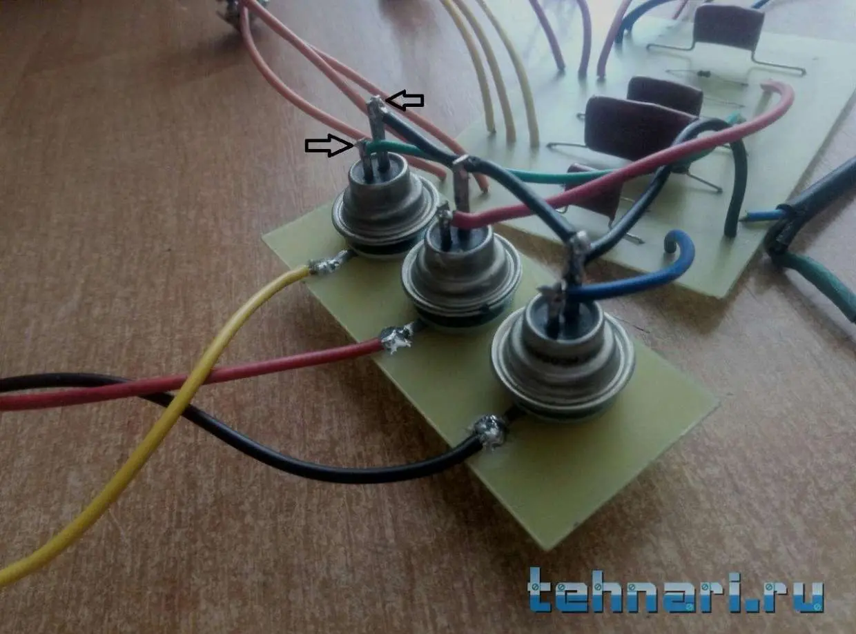

Цветомузыка на лампах накаливания
толстые 0,4ком тонкие 1,3ом
Этого не может быть. Поясню: обмотка из тонкого провода содержит много витков (т.е. длинный тонкий провод, имеющий большое сопротивление). Обмотка из толстого провода имеет витков в десятки раз меньше (т.е. короткий толстый провод с малым сопртивлением).
Мы подаем малое напряжение на маловитковую обмотку, снимая с обмотки с большим количеством витков напряжение повышенное, достаточное для управления тиристором. Думаю что все проблемы от того, что Вы с трансформаторами делаете что-то не так, начиная от замера сопротивлений обмоток. Проверьте это еще раз.
Проверяю уже не первый час, все хорошо, подключаю - 0
Тонкая обмотка к цветомузыке, на толстую - сигнал от усилителя (кстати - он доходит?), все регуляторы в среднее положение, усилитель на максимум. Пробуем еще раз.

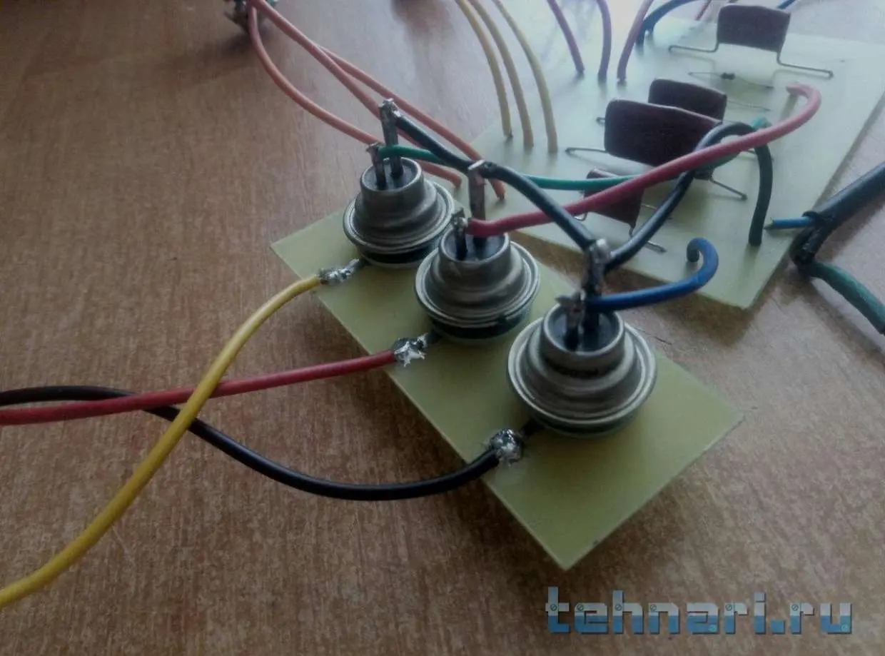

кинул тонкую на плату а на толстую сигнал, не работает, а на прямую на тиристор работает, значит что трансформатор рабочий.
Наоборот, это значит что трансформатор не рабочий, ведь он не выдает сигнал на управление тиристорами. Пожалуйста, сделайте крупные и подробные фото всех вариантов Ваших соединений, иначе трудно судить.
Я бы посоветовал убрать из схемы переменники заменив их перемычками.
вот фото, на красный и синий провода подключаю сигнал.

вообще не получается, замкнул все контакты, подаю сигнал усилок на максимум реакции никакой(
Но мы не сдаемся. Соберите вот эту схему. Конденсатор от 0,1 до 1,0 мкФ, сопротивление 5 - 20 кОм. Заставьте ее работать, меняя трансформаторы.. Поскольку деталей немного собрать можно без платы. Далее будем смотреть..

тиристоры при подаче на них сигнала с усилителя работают, лампочки моргают под музыку. через сопротивление и конденсатор не хотят
    63.6 KB · Просмотры: 446
вот сюда с усилителя 2 провода
Понятно. Сделайте по последней рекомендации Валерия, если не заработает - соберите вот эту схему. Сопротивление 5- 20 кОм, конденсатор 0,1 = 1,0 мкФ. Дальше будем смотреть..

собрал навесом такую схемку 0,5мкф + 10ком заработало, но на прямую намного ярче.
Уберите переменники и впаяйте вместо них перемычки.
