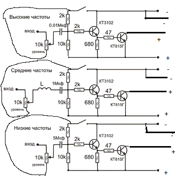

:) В схеме, по которой ваяет Вячеслав, фильтр НЧ от ВЧ отличается только номиналом конденсатора (и оба - фильтры ВЧ, только с разной частотой среза)! :D
Вот сейчас обнаружил, что зря старался: в 16 посту уже приводили схему фильтров (только LC., а не RC).
Сейчас обнаружил, что такой контролёр цветомузыки мне не пойдёт:(
Если все три схемы сделать в одну, то получится общий плюс и три минуса(для выхода) А я хотел использовать светодиодную ленту RGB, а там общий минус и три плюса.
Других схем не у кого нет??:)
Ну так возьмите транзисторы другой проводимости и переверните питание...
Ну, например, вместо КТ3102 поставить КТ3107, а вместо КТ815 поставить КТ814
А подключать их также, всмысле в печатную плату также они подойдут, переводить заново не нужно будет?
Насколько мне известно, цоколёвка у них та же, что и у заменяемых транзисторов...
Ааа.... Всё понятно, только местами напряжение поменять и всё, да?? Ну и ещё на переменый резистор чуток переделать??:)
Вот так??
Ну а транзисторы поставить какие Вы сказали:)
Ну к примеру такие 814Г, 3107Д
Проследите только, чтобы либо радиаторы (жёлтые) в реальности не касались друг-друга, либо транзисторы на них ставить через изолирующие прокладку и шайбы
Ну это да, прокладки поставлю.:)
А фильтр на НЧ правильный?? И какой ёмкости туда кондёр ставить?? И дроссель какой?:)
И вообще здесь же плёночные конденсаторы нужно?
