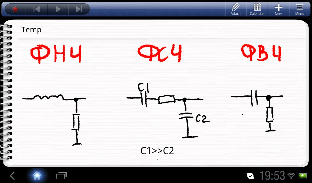

Не совсем...
ФНЧ - так, но лучше использовать катушку индуктивности.
ФСЧ и ФВЧ на Вашей схеме - обычный конденсаторный делитель. Если выходная нагрузка фильтра - высокоомная, то будет происходить только ослабление сигнала.
Наминалы элементов фильтров легко рассчитысаются. Не забывайте учитывать входное сопротивление нагрузки фильтра.

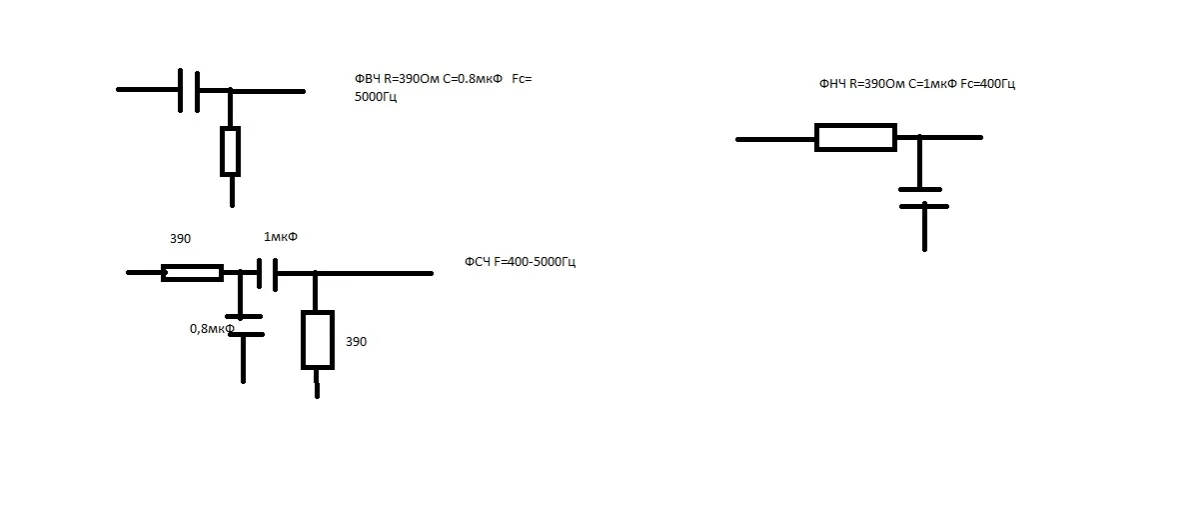

А как расчитать ФСЧ??:)
Если так сделать???
Если взять часть в крастном кружке??
И для чего часть в зелёном кружке?

Вот такие фильтры пойдут для первой цветомузыки???
Если так сделать??:)

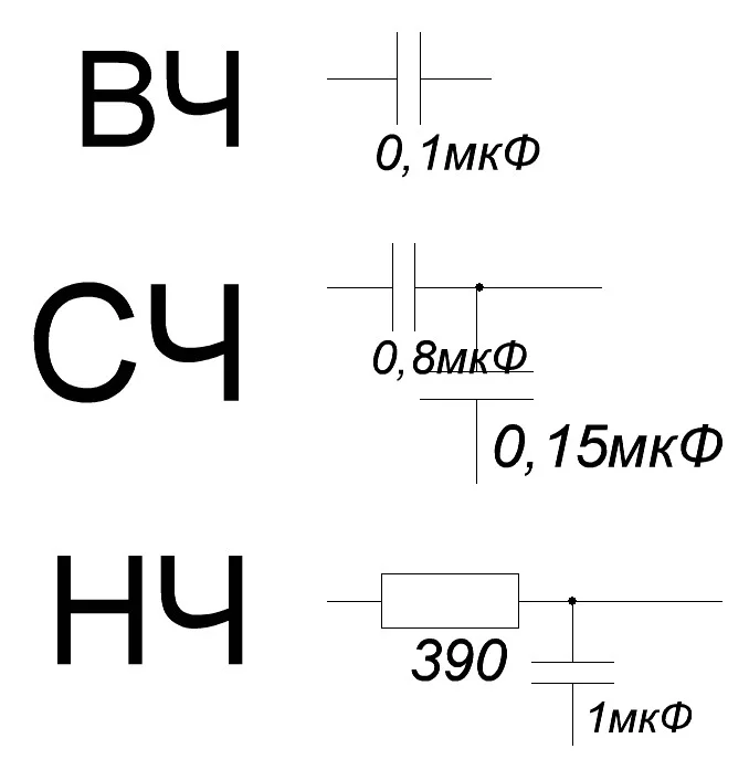

Да. для первой подойдут.А почему нет?Но лутше делать с катушками.А те что вы дали довольно примитивны и пропускают как сказать по умному не знаю но у них большой разброс частоты.А фильтр должен срезать частоту конкретно на заданой частоте.Может кто конечно меня поправит.
Вот допустим по низкочастотному у меня уже замечания есть емкость надо увеличить.А где стоит 1.2 К я б с ним поиграл переменным резистором.
И еще вы видете что пишет автор сия изобретения 200-6000Гц это уже должно навести на мысли о том что тут чтото не так.Мой совет делайте на катушках и будет вам счасье че не понятно спрашивайте.Буду рад помочь.
Спасибо Вам, конечно!!:)
Но я пробовал расчитать с катушками и ни чего не получилось:( Какая-то ерунда, забил на катушки, поэтому и сделал ФНЧ что мне посоветовали...
