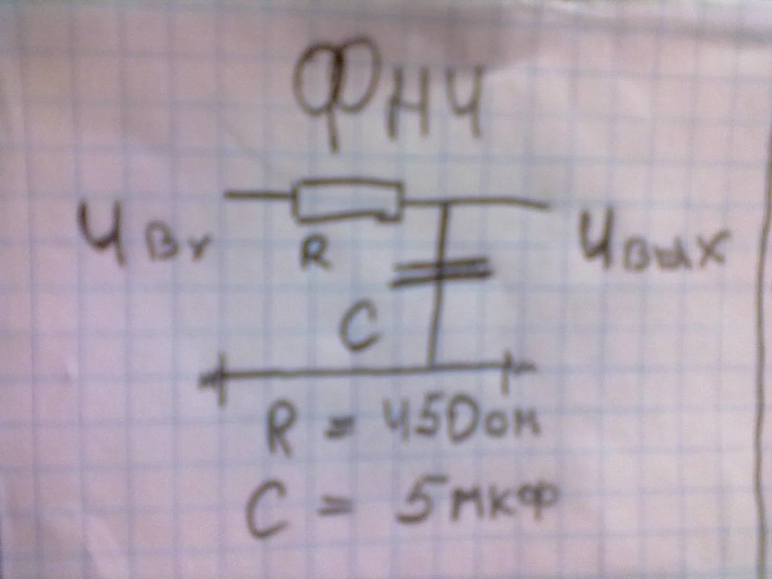

images.webp Прошу прощения... Скажите пожалуйста в данной схеме ФЧ выступает только конденсатор? Я просто хочу отдельно вставить свои фильтры RC и вопрос заключается_вместо чего?
Я думаю в правильном направлении_ если добавить к схеме _
будет работать?
ArianaAW15N, просмотрите тему, я выкладывал свои фильтры, у меня всё работает хорошо!
Меня не интересует какие фильтра использовал ты. Меня интересует где фильтр на первоначальной схеме. Что бы знать что отсавить_а с чем эксперементировать
Вот, между красными точками!!!

Сегодня спаял навесным по данной схеме ВЧ, лента тупо горит. Вместо кт3102 использовал с547с, а вместо кт815 - BD135, RGB лента с общим +. с547с очень сильно грееться. Есть ли рабочая печатная плата и исправленная схема с номиналами?
http://www.tehnari.ru/f169/t85113/index10.html#post935300
Вот тут на схеме, где ключ, он должен быть разомкнутым...
Я вообще резистор идущий на него убрал:)
Так и сделал. Замыкаю - горит лента просто, размыкаю - не горит и не моргает... что не так не пойму
Уровень входного сигнала маленький...
