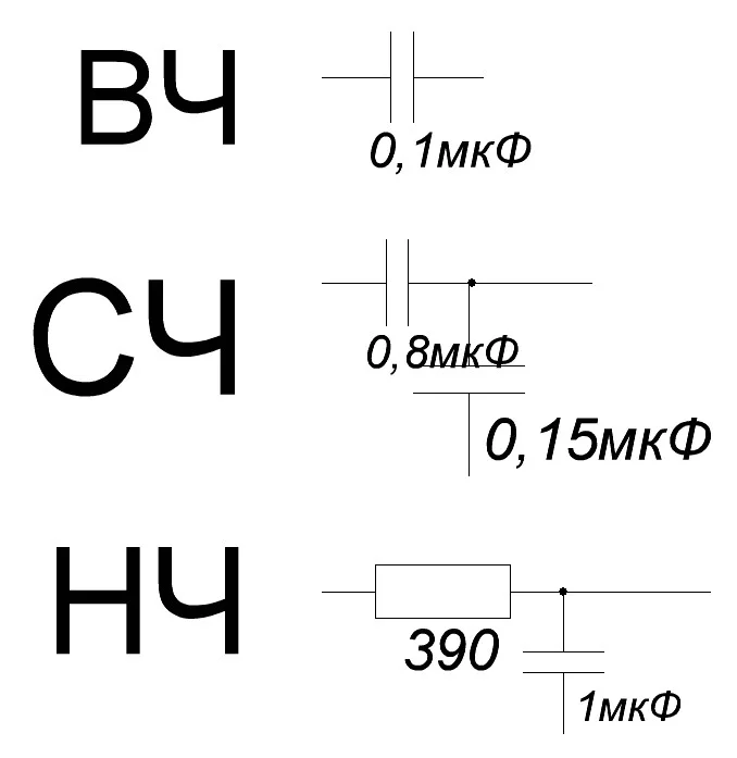

У Вас есть возможность достать/изготовить дроссели с требуемыми параметрами (для фильтров СЧ и НЧ)? Мне кажется, Вам будет проще сделать RC-фильтры (пример я приводил в 38 посте). Можете использовать те значения, можете рассчитать свои фильтры - гугл на вопрос "расчёт фильтра нч" выдаёт не мало он-лайн калькуляторов.
Там может для Вч, СЧ и НЧ фильтры как в 38 посту сделать и всё??:)

Зта схема - и есть усилитель сигнала. Точнее - три усилителя, подключенные к выходам кроссовера (фильтров) :)
Добавил фильтры как в 38 посту. Правильно??:)

В общем - да... Только вот сейчас меня смутили номиналы используемых деталей. Фильтр НЧ в 38 посту имеет высокое сопротивление, может не "раскачать" транзистор. Думаю, можно попробовать заменить резистор на 390 ом. Конденсатор, соответственно, тоже - на 1 мкФ.
Так, 1,2кОм заменить на 390Ом или 560Ом на 390?? И конденсатор 0,33мкФ на 1мкФ(плёнка??)??
А на фильтры резисторы нужно не меньше чем на 0,5Вт??:)
Вот. Принцип прост: чтобы сохранить частоту среза, надо увеличивать ёмкость конденсатора во столько же раз, во сколько уменьшаете сопротивление резистора.
А 560 у Вас вообще быть не должно, у Вас в обвязке базы транзистора два резистора по 2k и один 10k.
Фильтр НЧ - один резистор и один конденсатор.
Фильтр СЧ - два конденсатора.
Фильтр ВЧ - один конденсатор.
