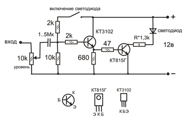

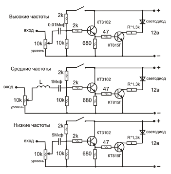

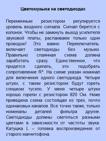

добрый вечер форумчане !!!
приглянулась цветомузыка, навесом собирать не хочу,
кто по способствует с печаткой данного устроиства .
буду благодарен за помошь:tehnari_ru_942:

сколько метров светодиодной ленты можно навесить и какой мошности?
Сколько угодно, хоть весь дом оклей лентами, это зависит от мощности выходных ключей ... :)
печатной платочки у кого нибудь не будет ?
Набросал Для Вас. Питание специально не объединял. Перед лужением посмотрите подойдут ли детали по размеру, если что подредактируйте для своих деталей. И проверьте на всякий печатку=) Детали промаркерованы, при наведении на деталь написан номинал.
спасибо за печатную плату , на выходных сбегаю за деталями а на неделе обязательно соберу
