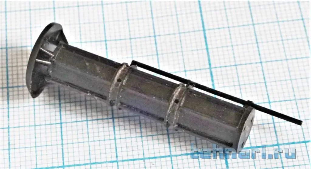

Приступаем к сборке блоков РИТЭГ. Пришлось несколько доработать изкоробочную сборку- пропилить тонким надфилем перемычки между блоками РИТЭГ и добавить пару раскосов, обнаруженных на снимке реального объекта. Раскосы выполнены из латунной трубки Ф 0,4мм.

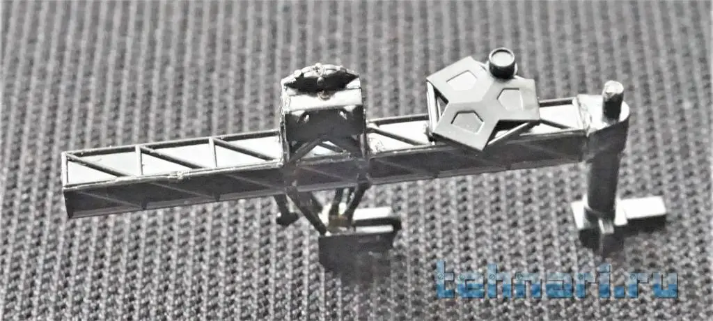

На короткую решетчатую ферму, выполненную отливкой, устанавливаем часть навесного оборудования - детектор космических лучей, детектор частиц низкой энергии, плазменный детектор, штангу для крепления приборов.

Решётка фермы бутафорская. Не "прозрачная". Жалко..
Конечно, если бы фермы были выполнены из фотоэчета, то модель смотрелась бы более реально, Но что есть. дареному коню в зубы не смотрят, а спаять такую мелочь я не в силах очень уж мелко. Попытался искать производителей фотоэчет на данную модель, но пока без успеха.

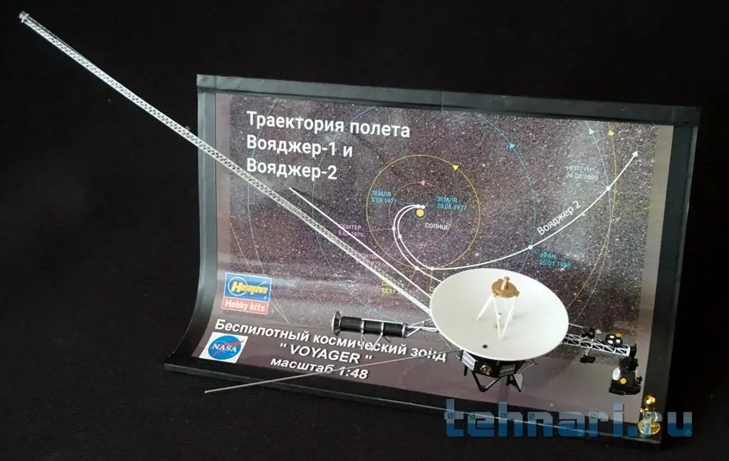

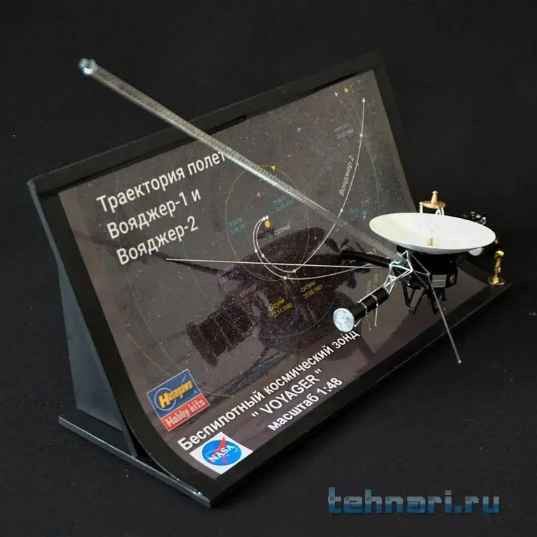

Пока суть, да дело с поиском решения по решетчатым балкам, отказался от изкоробочной подставки,как довольно неустойчивой конструкции, а взамен ее вырезал и склеил из листа оргстекла новую устойчивую подставку, на которой разместил найденный в интернете рисунок с траекториями и хронологией полета амс "Вояджер-1" и амс "Вояджер-2".
    45.5 KB · Просмотры: 12
    108 KB · Просмотры: 12
    70.1 KB · Просмотры: 13
    61.6 KB · Просмотры: 9
    213 KB · Просмотры: 10

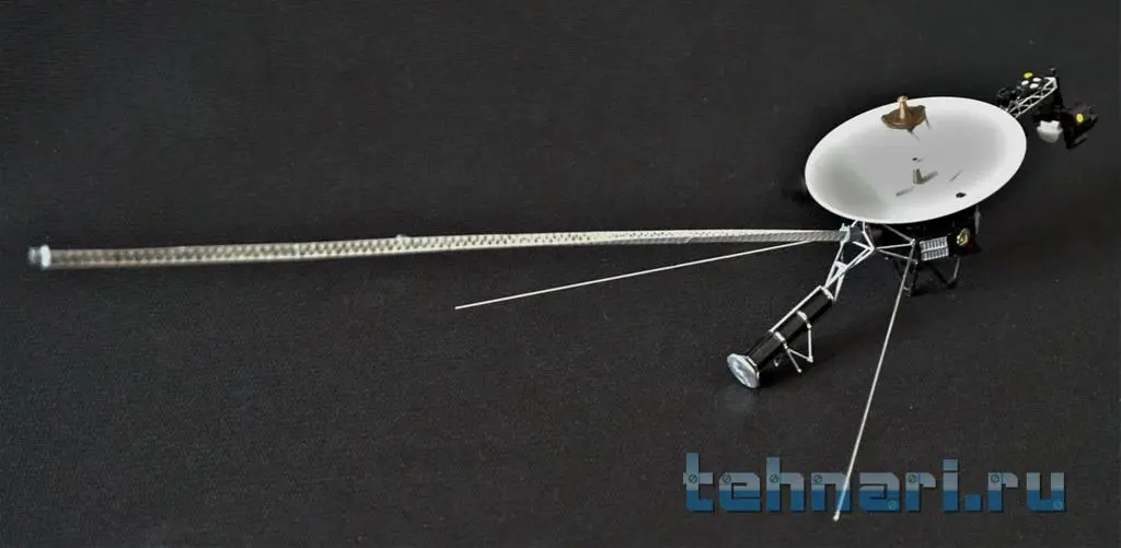

Вопрос с решетчатыми фермами решен, они были задуты белой краской, а затем проемы между перемычками закрашены черной краской с помощью линера.На модель была установлена пара штыревых антенн из латунной трубки, заменивших пластиковые антенны. На этом проблемы с покраской закончились, модель окончательно собрана, прошла фотосессия и модель была закреплена на новой подставке. И отправилась вместе с другими моделями на выставку моделей "Космос в ладонях-2024", посвященную Дню Космонавтики и 90-летию со дня рождения Ю.А.Гагарина.
