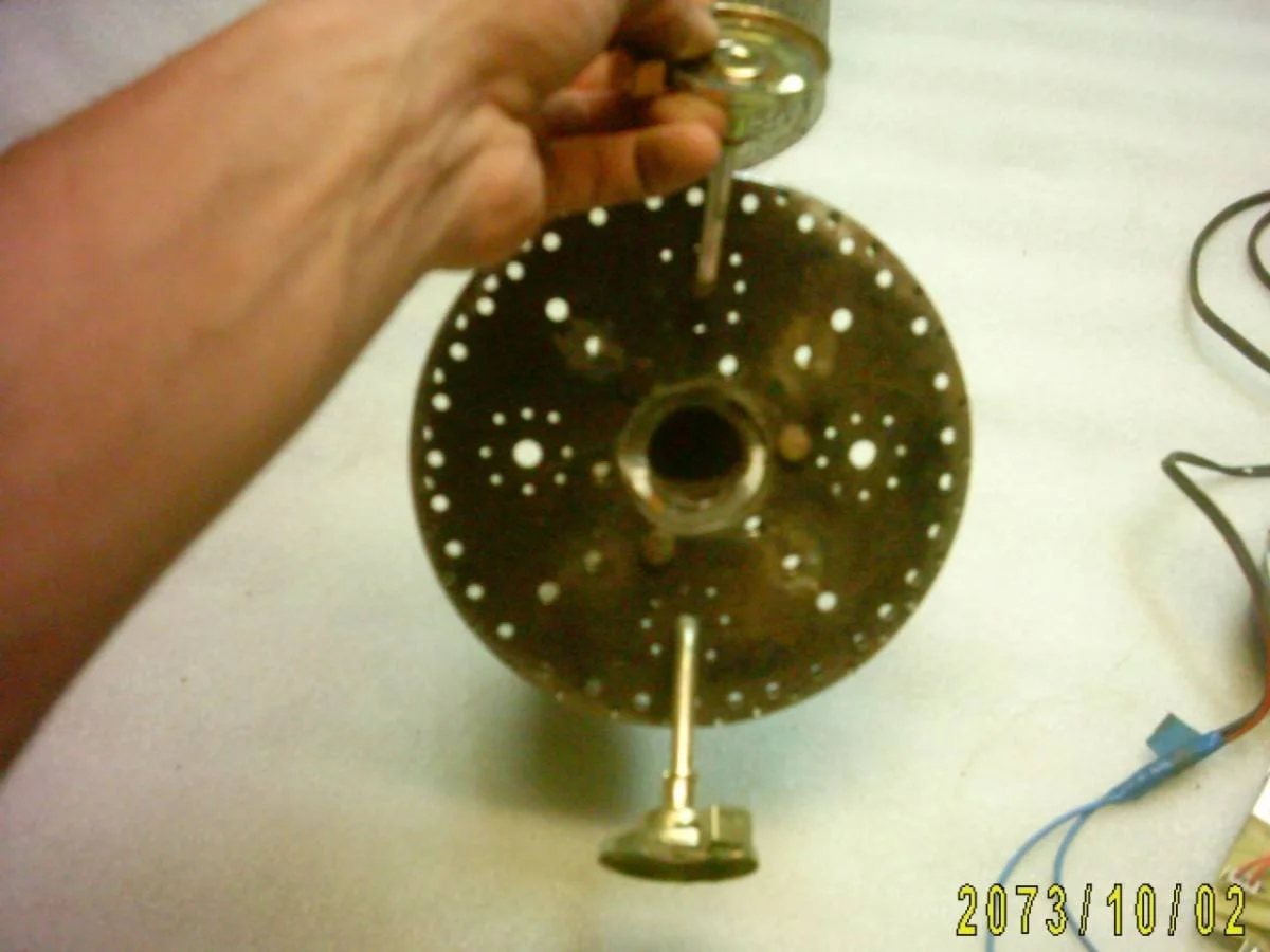

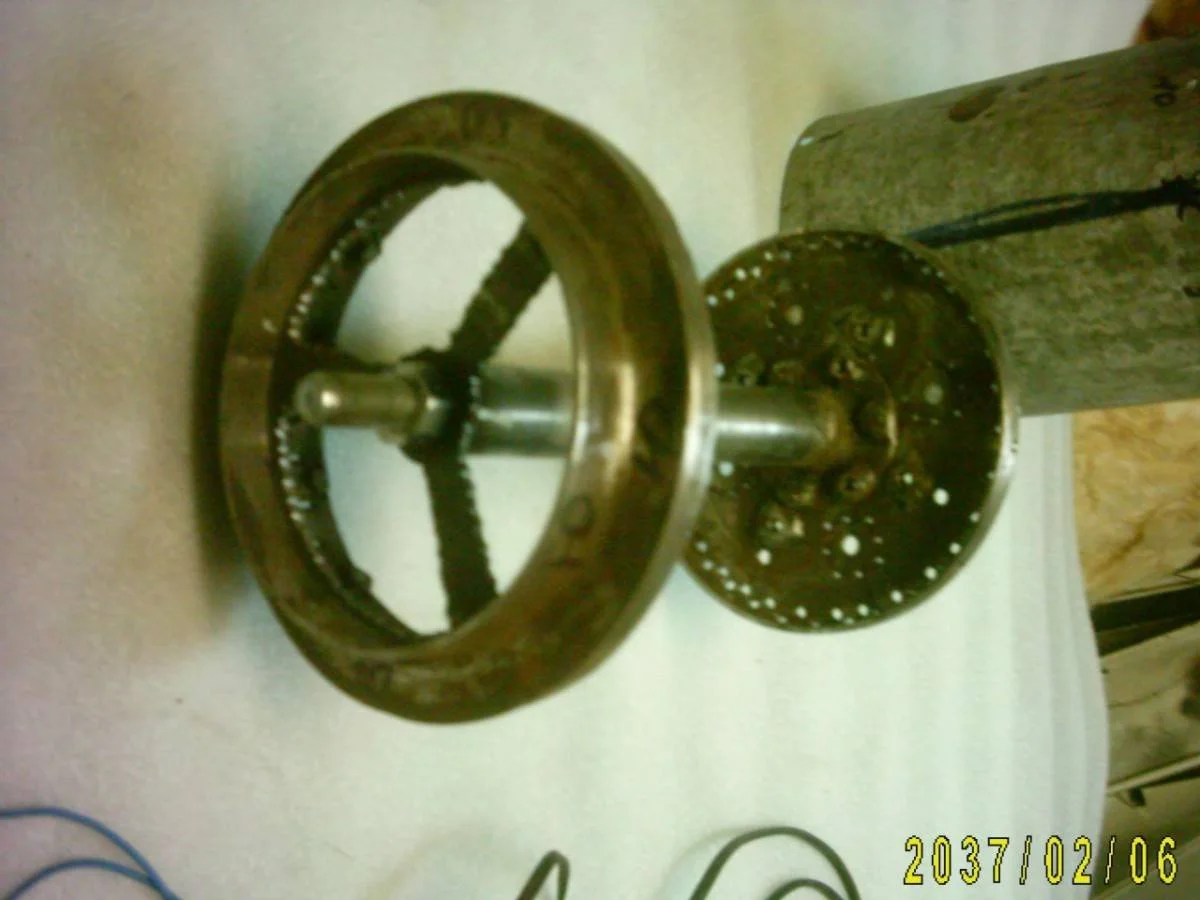

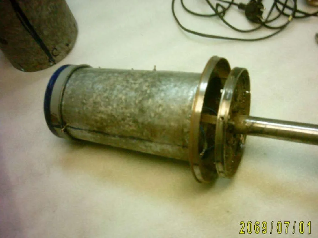

трд
вот то как это все задумывалось в итоге с приобретением различных деталей конструкция переделывалась раз так н-цать )))
о чето я не понял файл не загрузился что ли.....(
дубль 2
буду по 1 выкладывать тогда...
