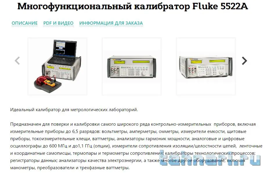

А калибратор чем калибруешь/проверяешь? )))
Калибратор поверяется в ВНИИМС (в Москве)
Но процессы его настройки очень заморочны, в Москву человека в командировку отправляют.
Правда на текущий момент этот прибор снят с производства.
