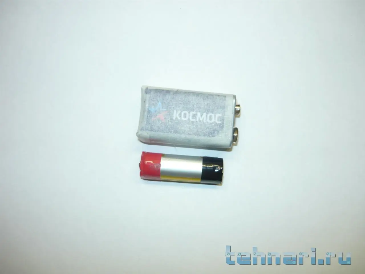

Как правило, требуется 3 аккумулятора на 3.7 В для большинства моделей. 3 телефонных аккумулятора в габаритах кроны не поместятся никак. Даже не всякие 3 аккумулятора от электронных
сигарет поместятся.
Я поставил один аккумулятор и китайскую платку "повышайку" всё...)))
Аккумулятор от электронной сигареты? От телефона ведь не вместится. Разве снаружи приклеить... Надолго хватает заряда? Ведь повышайка имеет ещё какой-то КПД.
Существует ещё вариант запитать батарейкой форм-фактора А27 на 12 В.
Батарейка дорогая. Но это не литий. Хватает не надолго.
А те что на Алике под видом крон?
В сигаретах я видел от 650 до 950 мАч, аккумуляторы типоразмера Кроны - вон лежит Ансманн 300 мАч за 685 рублей.
Предыдущий у меня на 180 мАч отработал в приборе лет 15. Новый покупать не буду, делать повышайку тоже. Примитивный балансир и три брусочка лития дадут 300-400 мАч с напряжением 10.5-12.5 вольт. Если прибор будет работать нормально, на этом и остановлюсь.
Вот в ла-боре на 600 мАч. 180 рублей штучка. Как раз втискивается в отсек.
Неужто с "кронами" совсем бяда?
Крона была и есть очень плохая батарейка в любых вариантах.
В целом в сравнении с другими вариантами обходятся дороже, служат меньше, заряд меньше, к самому её разъёму имеется неприязнь.
От телефона, на заднюю крышку приклеил внутри, а в отсеке для кроны стоят "заряжайка и повышайка":D По времени хватало может на пару недель, но аккумулятор не новый и ёмкость уже не та..
Не в каждом тестере есть столько свободного пространства, чтобы ещё приклеить внутри задней крышки целый аккумулятор. Видимо, очень тонкий.
А повышайка не влияет на измерения в чувствительных режимах?
Погрешность какая была с кроной, такая и осталась)) Аккумулятор да тонкий ставил, от какого то Флая вроде, размером почти во всю крышку, но тонкий. Больше на кронах не брал мультики)) Сейчас померил подобный аккум, 4 мм толщина.

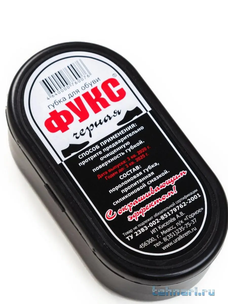

Даю своё решение проблемы питания тестера.
Понадобится изделие типа губка для обуви. Точнее, только коробочка.
Очень полезная вещь. Брал всего по 20 рублей.
В этой коробочке легко поместятся три аккумулятора. Чтобы ничего там не болталось,
можно подпереть аккумуляторы кусками вспененного полиэтилена.
Никаких зарядных приспособлений я здесь не делаю.
Просто беру три заряженных аккумулятора, подключаю и можно забыть о зарядке тестера минимум на полгода.
Иногда даже забываю выключить тестер на ночь.
Большинство тестеров нормально работают в широком диапазоне питающих напряжений 8-14 В.
Защиту с аккумуляторов можно снять, чтобы не вырубались раньше времени. Тогда постарайтесь не закоротить.
Балансировку можно делать в ручную. А можно и не делать. Это некритично при таком запасе.
Длина соединительных проводов составляет около 90 см.
Это сделано для того, чтобы если со стола упадёт коробочка на пол, либо упадёт тестер,
то висящим ничего из них не останется. Коробочка лежит себе где-нибудь на столе и не мешает перемещать тестер
на данное расстояние. Работать эти провода особо не мешают. В частности, можно делать измерения на полу,
а коробочка остаётся лежать на столе. Иногда ношу тестер с собой. Больших проблем от того, что он состоит
из двух частей, соединённых проводами, не замечал.
