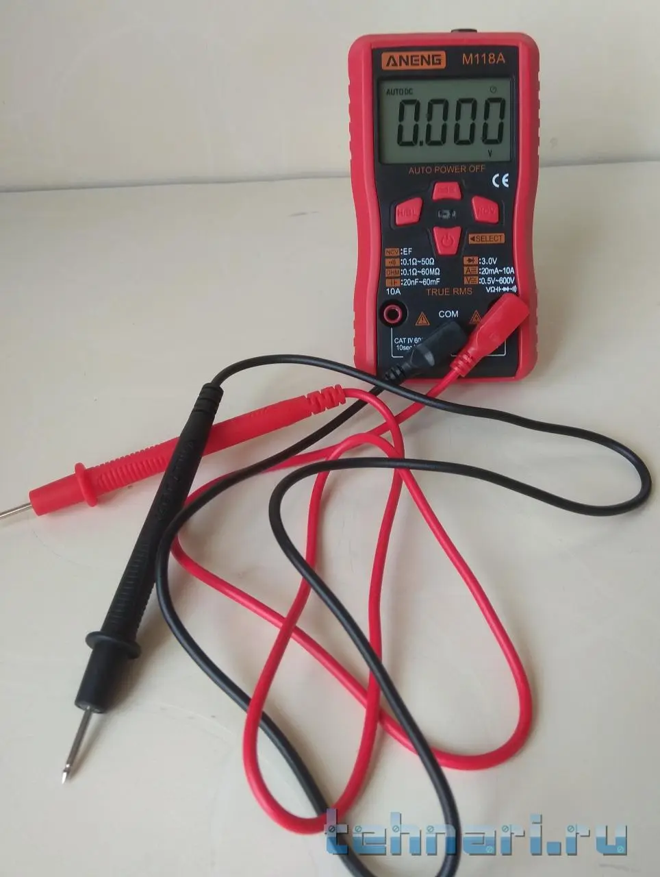

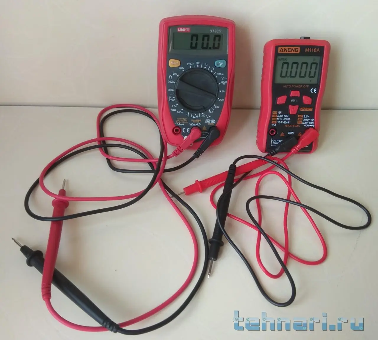

Сегодня привезли помощника моему "ЮНИ-ку".
Все режимы работают исправно. Расхождения в показаниях с "ЮНИ-ком" в тысячных долях (что не может не радовать).
Цифирьки достаточно крупные.
Провода щупов по качеству "подкачали" (фуфлыжненькие какие-то), да и их длина почти в два раза короче "ЮНИ-ковских".
Разъёмы подключения щупов стандартные (что, в свою очередь, тоже не может не радовать).

Кроме крупных цифр в остальном удобен? Здесь имею ввиду выбор режима. После мультиметра с поворотным переключателем.
речь про ANENG M118A
Весьма удобен.
Если в режиме "Авто", то чуть дольше думает что именно он измеряет. Если изначально выставить нужный режим измерений то "эрегирует" достаточно шустро.
Брал именно из-за того, чтоб постоянно не "щёлкать" по диапазонам.
Один, на мой взгляд, недочёт всё же есть: таймер автоматического отключения фиксированный и не зависит от паузы в измерениях. Т.е. по прошествии чётко определённого времени после включения, на "автопилоте" самоотключается даже в процессе проведения измерения.

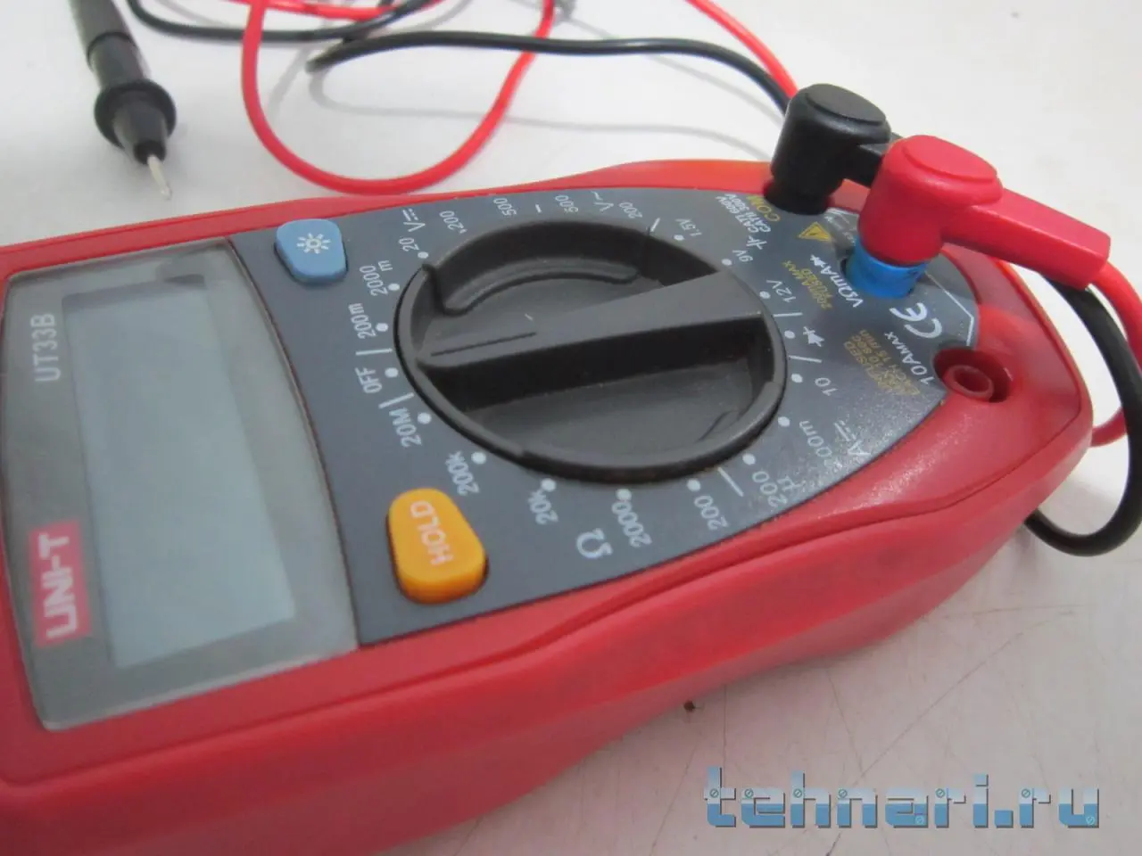

У самого Uni-T UT33B, не скажу что особо хороший прибор, один щуп - красный уже ремонтировал, оторвалась внутри жила, где вставляется в гнездо, ремонтировал.
Я бы так не сказал. Приличный приборчик, хорошая точность. Уже несколько лет использую такой и всё нормально.
Просто нужно аккуратно пользоваться и всё будет впорядке.
У сотрудника тоже почти такой же, только UT33C, пользуется уже лет 6-7, один раз отремонтировал ему его, подгорел позистор. В остальном беспроблемный прибор. До этого он пользовался DT830 - ломались и горели как спички, менял по паре приборов в год. Только нужно иногда смазывать дорожки переключателя, иначе протираются
