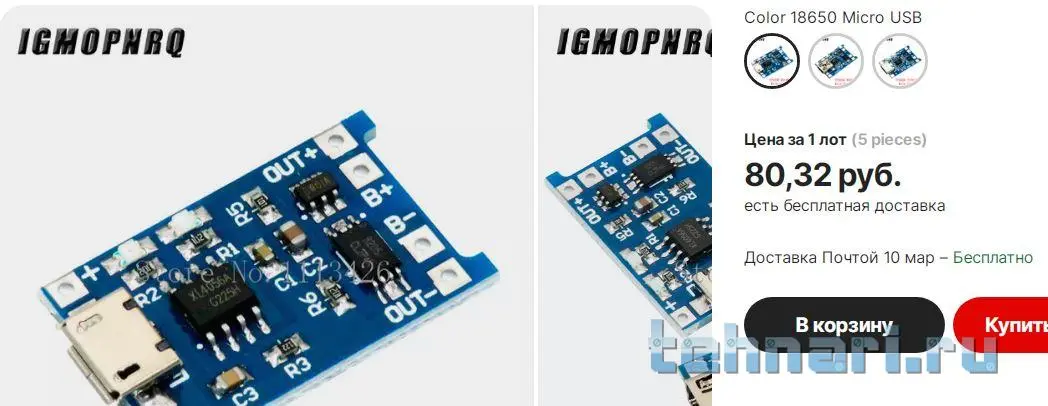

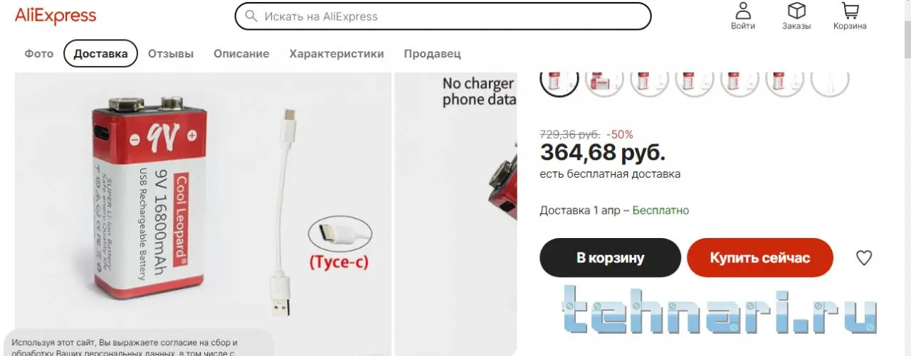

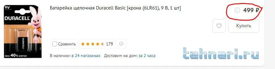

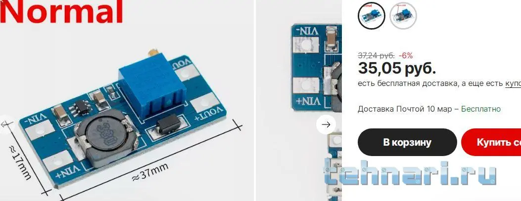

Да всё просто..)) Если мультик простенький, он автоматически не отключается и если по запарке забыл выключить, то кроны не то что на год, её даже на месяц не хватает, а стоит она не мало. И явно БУшный аккум из смарта и копеечные платки китайские(50 рублей обе платы) выгоднее чем покупать каждый месяц кроны по 100+ рубликов(минимум)))

Вот в таких мультиках как раз и есть место внутри под телефонную батарейку)
Да. Но батарейку ещё желательно размещать в отдельном отсеке. И я предлагаю ставить не один аккумулятор, а три. Подходящие аккумуляторы ещё нужно найти.
Кстати, кто не знает. Подобные тестеры можно запитывать в автомобиле через прикуриватель. В частности, поэтому я рекомендую в подобных тестерах выводить провода питания через бочину наружу.
Щуповые провода тоже вывожу через бочину. А кроновский разъём рекомендую удалять сразу.
В некоторых моделях плохо закрывается крышка. Поэтому лучше её закрыть с герметиком. И никогда больше внутрь не лазить.
Конечно, предварительно сделать правильное обслуживание крутилки на весь срок эксплуатации.
Как вариант, приклеить аккумулятор на внешнюю сторону задней крышки тестера двухсторонним скотчем.
Открыто оставлять ауумулятор на задней поверхности нельзя.
Тогда уж приклеивать специальный бокс, который будет выполнять роль задней стенки.
И в этом боксе размещать аккумулятор. Готового бокса вы скорее всего не найдёте.
Либо ещё можно установить высокие ножки на заднюю поверхность.
Тогда можно между ножек укрыть аккумулятор, как открытый, так и накрытый кожухом.
В качестве ножек я использую брусочки вспененного полиэтилена твёрдых сортов.
Иногда в упаковках изделий идут хорошие сорта. Самый лучший - ортопедический. Он на фото.
Брусочки можно приклеить моментом. Если же вы хотите сохранить поверхность,
то клеить следует на благородный двусторонний скотч.

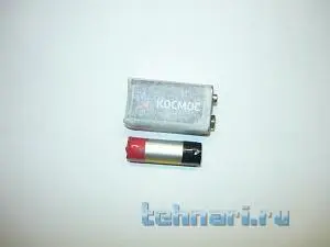

    45.7 KB · Просмотры: 20

Тут вопрос какие батарейки, если типа крона- никогда не поверю что приборы типа 800-900-той серии на АЦП 7106, при каждодневном включении проработают больше года. Гы... другое дело стрелочные, там пока батарейка не усохнет. Ребята может в вашей местности продают суперкроны я бы хотел такую!
Продают никелевые аккумуляторы формата Кроны, можно и их применять. Другое дело, что он стоит как DT830... :D
А вот она , такая не один год отработает без зарядки .:)))
