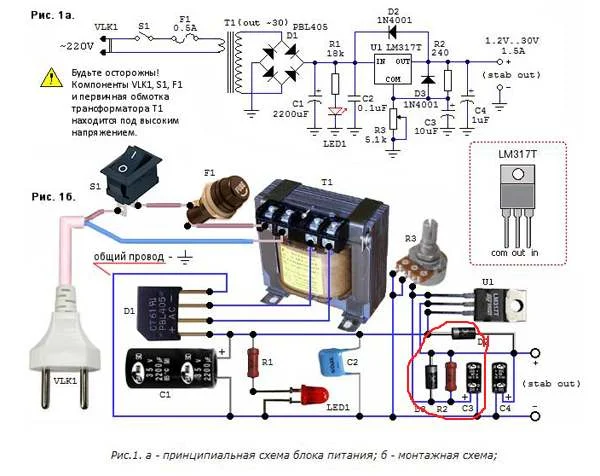

зачем в этой схеме нужны дополнительные детали(обведены на рисунке)?

Диоды D2 D3 защита микросхемы, конденсатор С3 дополнительный фильтр
Собрал схему из 23 поста, включил, заработала сразу, но когда выставляю напряжение на всю то доходит до 21 вольта и начинает резко снижаться до 16 вольт. Как это исправить?
