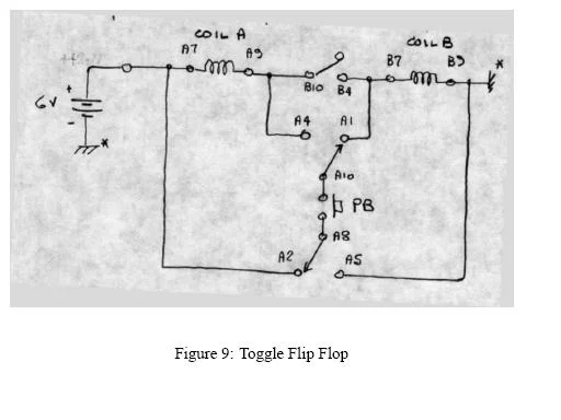

Необходимо собрать схему по управлению электромагнитным замком с помощью 2 релюшек и одной нормально-разомкнутой кнопкой.
Нажать\отпустить - включен, нажать\отпустить-выключен.
Помоги состряпать схему плиз
вот нашел схемку, собрана из двух реле и одной кнопки , только не могу понять каким образом она работает :( . Не получается собрать на смуляторе Electronics WorkBench.

Да хватит одной релюхи с фиксацией, как по ссылке выше, нажал кнопку питание на катушку поступило реле перемкнулась в 1 положение, нажал ещё раз оно перемкнулось во 2 положение.
ИМХО, будет проще задействовать одну релюшку с (двумя парами переключающих контактов), но - две кнопки (нормально замкнутая и нормально разомкнутая). Рисовать даже нет смысла, первая кнопка (норм. разомкнутая)включает обмотку реле и шунтируется первой контактной группой релюхи. Вторая кнопка (норм. замкнутая) включена последовательно с обмоткой реле и разрывает цепь при выключении.
соответственно, замок управляется второй контактной группой реле.

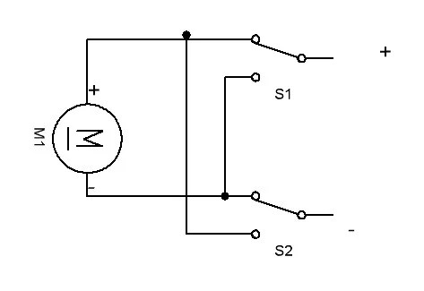

Наиболее простое решение данной проблемы: использование механизма от автосигнализации(центрозамок) внутри которого электродвигатель, к зубчатому штоку добавить контакты от реле, которые "переворачивают" полярность на двигателе (при повторном нажатии он будет крутить в другую сторону). Технически там уже есть контакты встроенные, но для "переворота" маловато, нужно как минимум две тройки независимых контактов. никакого постоянного потребления.
Вот набросал быстренько, кнопку запуска можно ставить на любой вход + или - контактной группы. перекидные контакты двигает шток одновременно
Frankistar, это само собой, что они должны переключатся одновременно,
Т.е. 2-е группы одного переключателя, а то получится, если одну группу
переключить будет короткое замыкание на БП (аккумуляторе) ... Надо на
схеме обозначать, что это один переключатель, а не S1, S2, или хотя бы
за синхронизировать перекидные контакты пунктиром ...
Еще есть одно НО ... Представь себе, что шток дойдет в одну сторону
до конца и само собой переключит концевики, но кнопка то будет нажата.
Т.е. на схему будет подано питание, а концевики переключат направление
вращения двигателя и движок поедет в обратную сторону. Но как только
он отедет от концевика, он переключится в другую сторону и шток поедет
обратно до концевика и т.д. до бесконечности ... :D

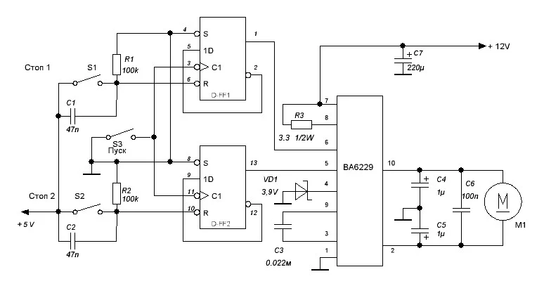

George Smith Само сабой, это уже чисто механика. Кнопка недолжна иметь возвратной пружины, фиксатора, а прикрепляется к ней скоба. Как только шток достиг положения "вперёд" - нажимает переднюю стенку скобы, переключатель стало быть переключится - шток свободно едет назад (скоба не двигается), достигает заднюю стенку скобы - переключатель снова переключится. Да согласен много минусов: при недостаточной скорости и инерционном пробеге двигателя а так же большого зазора между контактами переключателя оный может "зависнуть" посередине; опять же при слишком большой скорости штока трудно будет "поймать" нужный момент положения замка(вовремя отпустить кнопку запуска). В этом случае в двигательном варианте без триггерной схемы не обойтись. Делал такую схему: на К561ТМ2 и драйвере двигателя от видеомагнитофона Panasoniс-205 если нужно нарисую.
Вариант с использованием электромагнитов: думаю тоже можно решить механически с одним магнитом, но с использованием механизма типа включения паузы в старых кассетниках.
Вот нарисовал: S1 и S2 - концевики, S3 - кнопка пуск оператора.
Если на входах 5 и 6 лог 1 - режим двигателя Стоп
лог 0 - режим динамического торможения, и соответственно 0-1 и 1-0 - движение вправо и в лево.
Недостаток схемы - в случае "зависания" штока по середине (например при отключении питания во время движения) - режим двигателя Стоп.
    14.2 KB · Просмотры: 956
Существует еще и сугубо механическая проблема - износ концевиков, попадание грязи, усложнение конструкции...Поскольку был выбран вариант готового моторизированного электромеханического замка, будет проще и управлять им по соответствующему принципу - поставить переключающий триггер + задержку по времени (на 0,1-0,3с больше, чем требуется для перемещения штока).
Блок питания выбрать с запасом по току, поскольку в момент останова двиг защелки может потреблять более 5А.
Ну так такую сугубо механическую проблему решить просто - поставить в качестве концевиков герконы, а в существующую схему добавить ещё одну микросхему ТМ2 в качестве задержки сигнала. Двигатель останавливается по команде геркон=>триггер=>драйвер, что не создаёт такого перегруза БП, а не упирается с усилием в крайнее положение штока, хотя возможна и принудительная остановка двигателя в момент работы вследствии некачественного механизма(смазка, износ)
Да, это решит проблему пикового потребления двигателем в момент блокировки. Но не гарантирует защиту от выхода из строя BA6229 (Imax=1200mA) через обратную ЭДС мотора.
