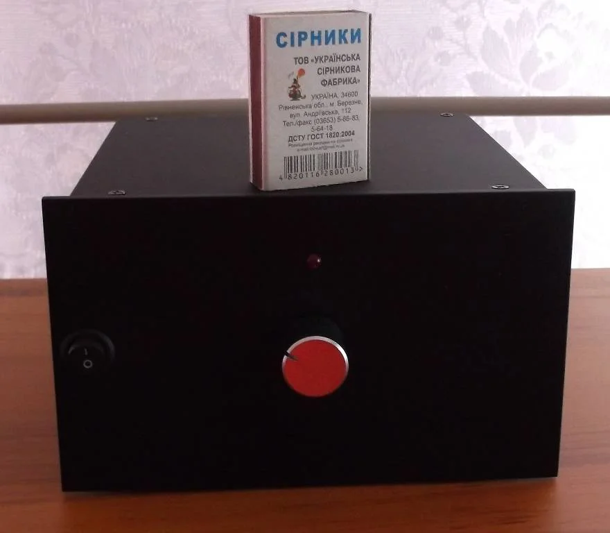

Усилитель в блоке питания ПК
  • Автор темы Автор темы DTS
скорее всего косяки с трансформатором
Походу Ирка бракованная? попробую ее заменить и всю ее обвязку, так как заметил, что с новой иркой вместо +-28 Вольт стало +-34 Вольт
Ёмкости кондеров слишком дофига после вторичных выпрямителей, из-за этого ключи и выносит. У иркиного полумозга нет софтстарта и защиты, вот и результат. Если хотите нормально стартующий и работающий блок питания, собирайте на SG3525
А кстати а сколько емкость?Больше 2000мФ в плече я бы не советовал ставить(в общем)
PS заменить пару деталей добавить одну и будет работать лучше чем 3525.Фото в процессе отладки 2153

Превратить в квазирезонансник?
Правильнее в LC резонанс
Емкости на выходе по 4700 мкФ, на SG3525 поинтересней конечно, но все уже расположено в корпусе, может мягкий запуск через реле задержки проще добавить?
Каким образом это сделать? Дополнительную индуктивность впослед с первичкой, и уменьшить ёмкости разделительных плёночных конденсаторов?

Это только на основной плате? На платах усилителей ещё по 2000 в плече, это слишком много
Мягкий старт проблемы не решит.Проще выкинуть такую емкость тем более она в таком блоке питания бесполезна.
Как сделать так как у меня?сходу не получиться,просто взять дроссель поставить с конденсатором.Тут расчет очень важен.
В программе можно рассчитать данные для контура.
Так и есть. Получается можно убрать конденсаторы с блока питания, т.к. достаточно тех, что на платах усилителей? На каждом усилителе по 1000 мкФ на плечо
Нужно!Запаяйте в блок питания конденсаторы на 470мФ и хватит.Либо на оборот в усилители по 470мФ а в иип по 1000.
Так и сделал, все запустилось, просадки напряжения практически нет на максимуме громкости. Спасибо за помощь!
И опять сгорел....
И опять сгорел....
У меня из-за этой же проблемы пропал интерес к IR2153, стал делать на SG3525, и всё как рукой сняло. Пять блоков питания собрал на ней, из них два со стабилизацией, и ни один не сгорел в процессе работы. Правда в процессе наладки несколько раз палил китайские IRF740. Хотя, справедливости ради следует сказать что люди делают на 2153 блоки питания, и у них прекрасно всё работает... :D Тут нужно либо софтстарт делать, либо переводить, как сказал Илья, в резонансный или квазирезонасный режим. Ну а я всё же слепил некое подобие софтстарта для неё - включил в цепь первички дополнительную индуктивность 50 мкГн, и в момент запуска заставил 2153 работать на повышенной в два раза частоте. В этом режиме она запускалась даже с приличной нагрузкой на выходе. Но всё равно эксперименты с ней завершил, сделав вывод что она мне не нравится
